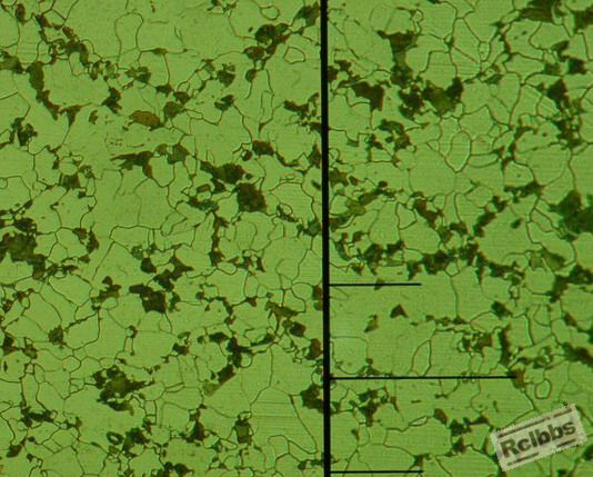

以下这个铸钢组织,有没有可能铸造后不经过退火处理就能够获得这样的退火组织呢?
铸钢组织 100X
铸钢组织 100X

发表于 2010-12-29 11:41:27 | 显示全部楼层
没有退火,应该达不到这种组织。

发表于 2010-12-29 11:55:30 | 显示全部楼层
回复 1# canman
    铸造缓慢冷却是这样的吖。

回复 3# 钢铁医生
不会落下一丁点的铸态遗传组织?

发表于 2010-12-29 13:30:14 | 显示全部楼层
回复 4# canman
    看你取样部位了撒。

回复 5# 钢铁医生
我这个样品是在厚度3mm左右的精密铸件上取的样,
零件不大,壁厚3,
如果缓冷的话怎么也要表现出组织粗大的啊,不是太理解。还是我进入了误区?

发表于 2010-12-29 20:19:04 | 显示全部楼层
回复 6# canman
    精密铸造应该正常吧。
缓冷意思就是平衡组织啦。
Fe C 平衡图。是这样理解的吧

绝对是要经过退火了

当然是不可能

不会的 要是没有处理就是铸态组织 和这个有很大不同的

退火处理过。
