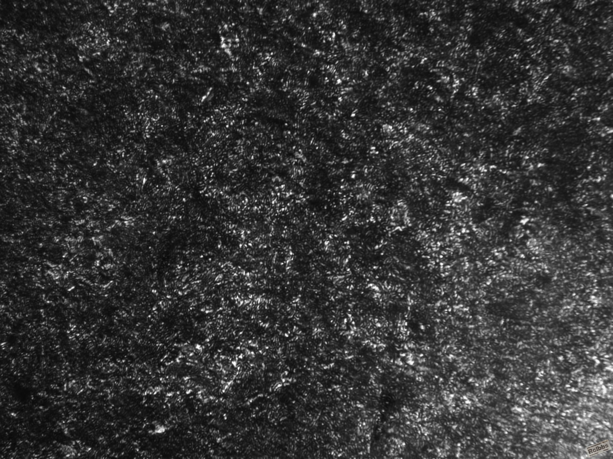

400X边部表面硬度59-60HRC

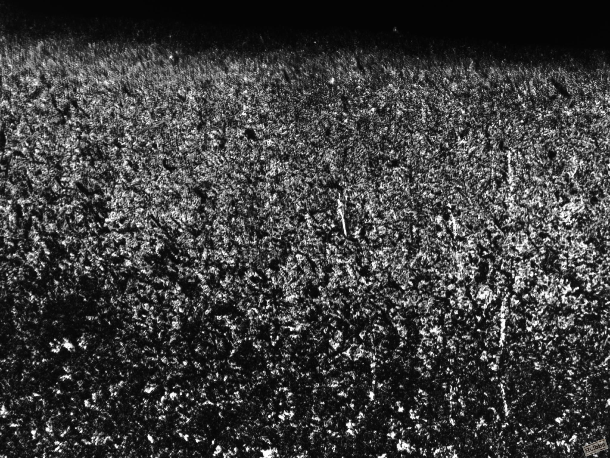

400X心部硬度27-28.5HRC
400X心部硬度27-28.5HRC
    心部硬度咋低应33-48HRC

你这是多少倍下得照片呢,,如果心部有大块状铁素体硬度肯定会小于33-48HRC,

    杨工楼主意思 在图片上呢  我理解是 实际27-28HRC      要求是33-40多

    从哪儿能看出实际27~28HRC?另外,楼主没有说明什么零件,是齿轮?模数多大?是棒/套类零件?心部硬度测试位置?采用什么淬火介质冷却?这些都不确定,如何回答?

    您把鼠标放到第二张图片上就看到了  其他的我也不知道了

1、检查钢材的淬透性是不是达标的?
2、装炉方式是否正确?装炉量太大也会影响淬火。
3、淬火油冷却能力如何?
4、制作金相试样是否标准?
5、硬度计是否准确?
楼主可以从以上几个方面考虑一下,希望对你有所帮助。
另外,楼主你上传的图片是否是腐蚀过深还是什么原因,根本看不清楚,所以也不好分析……
