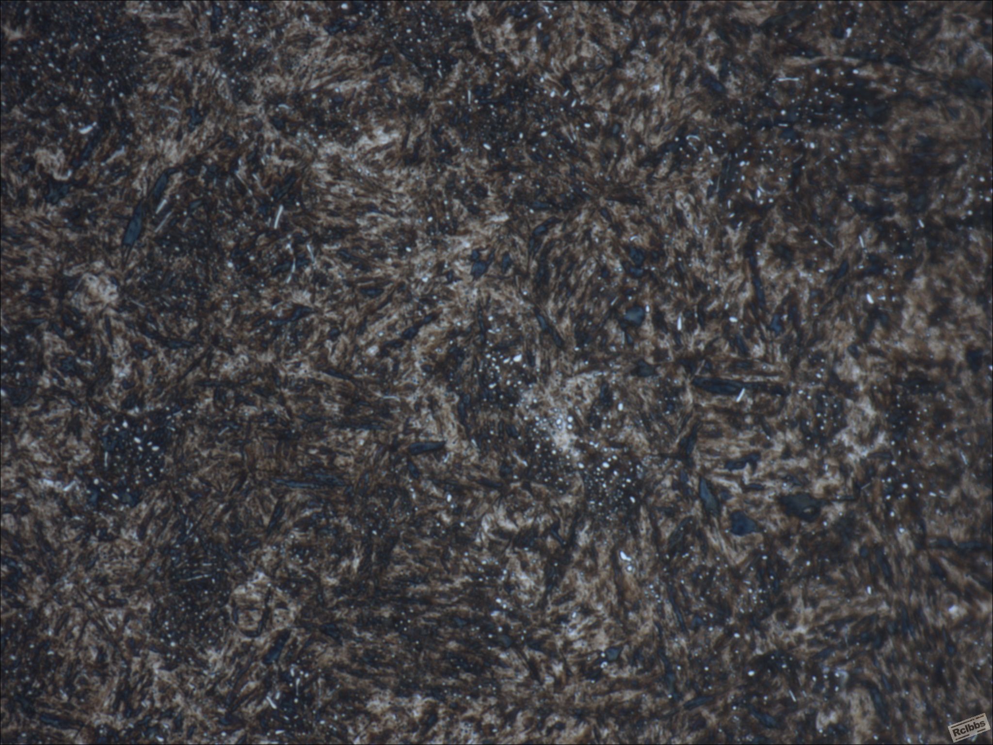

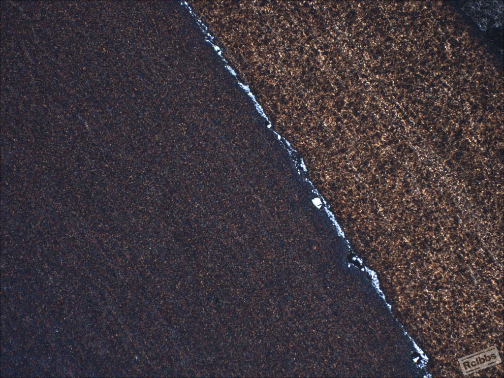

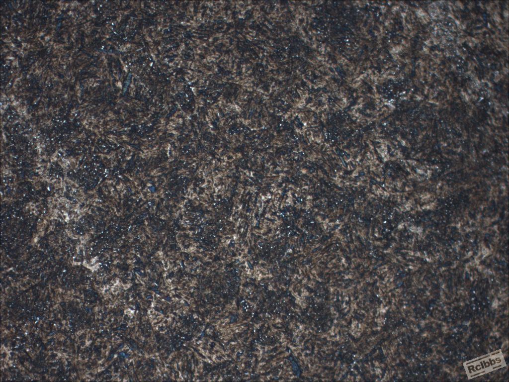

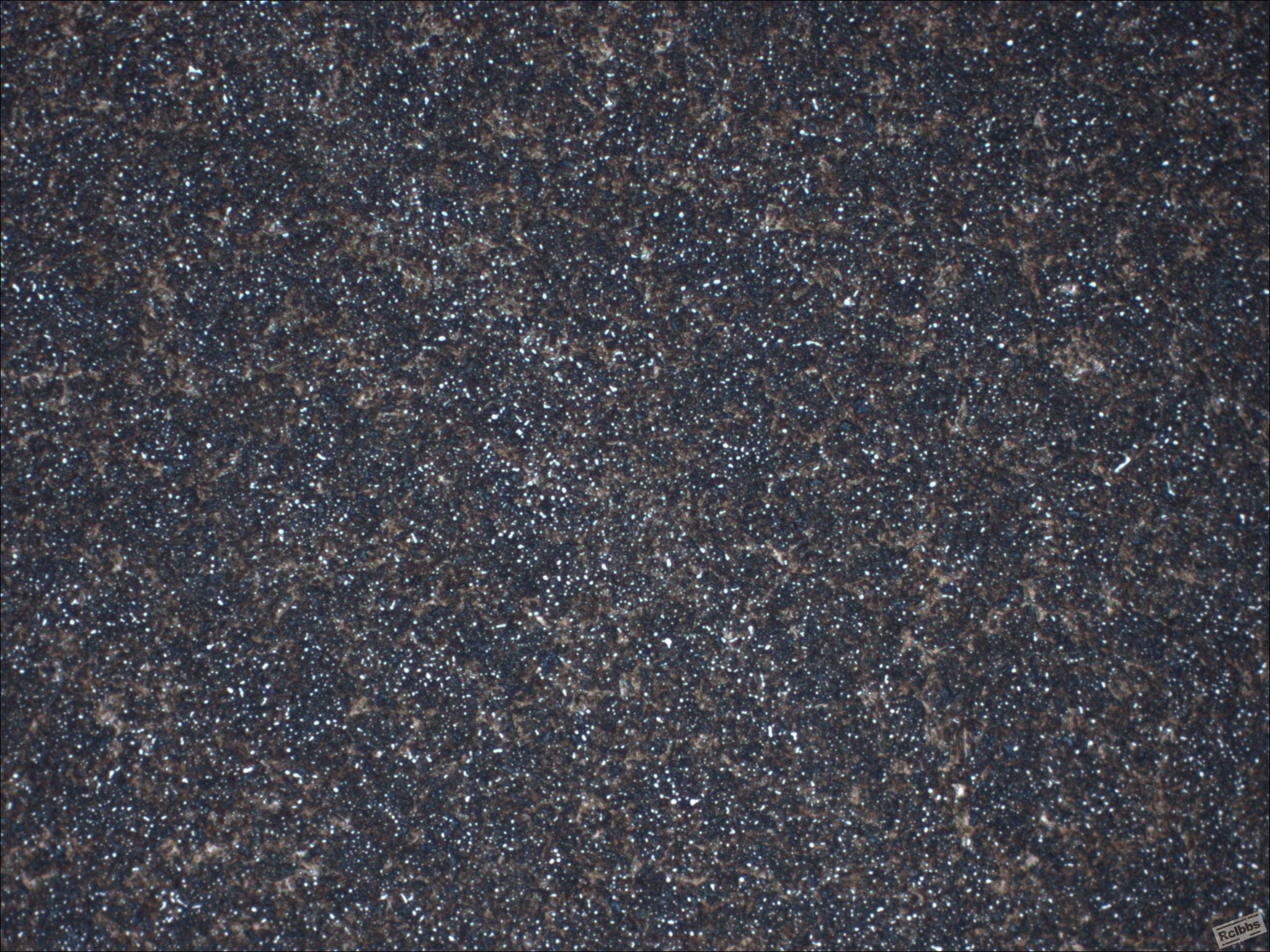

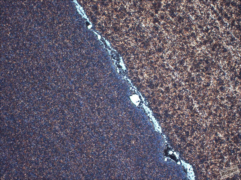

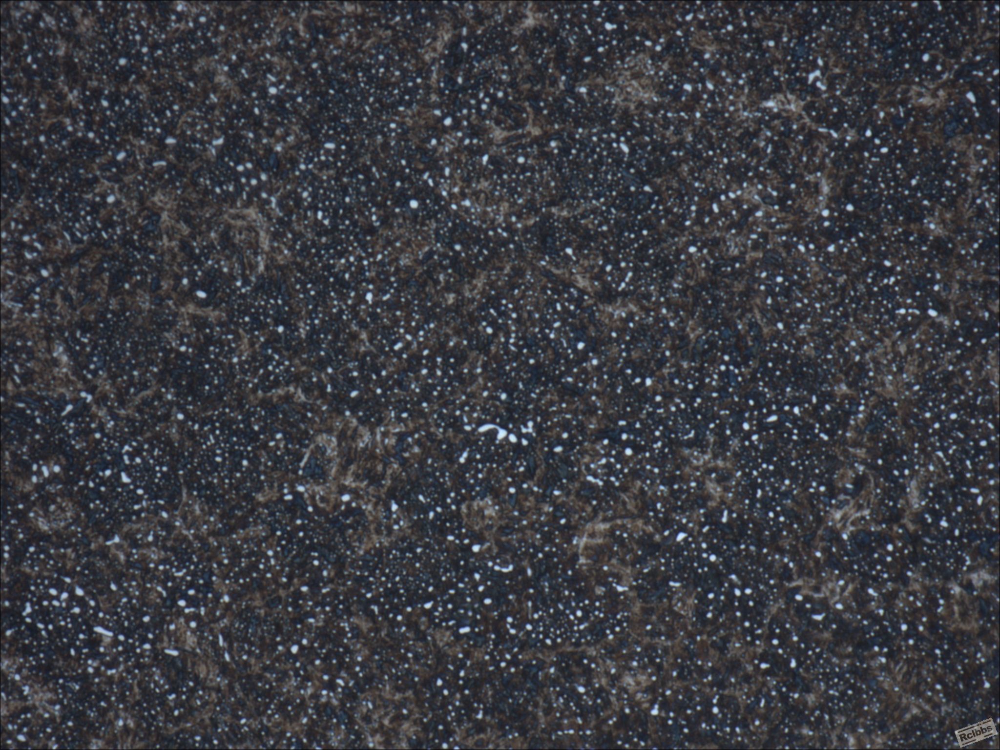

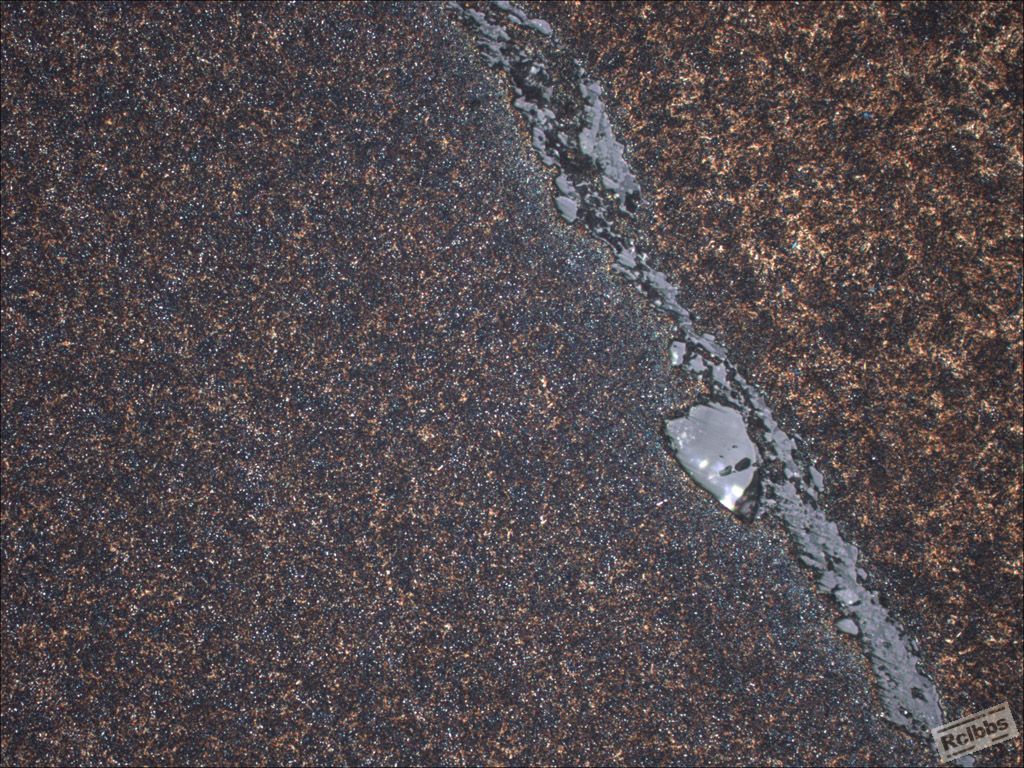

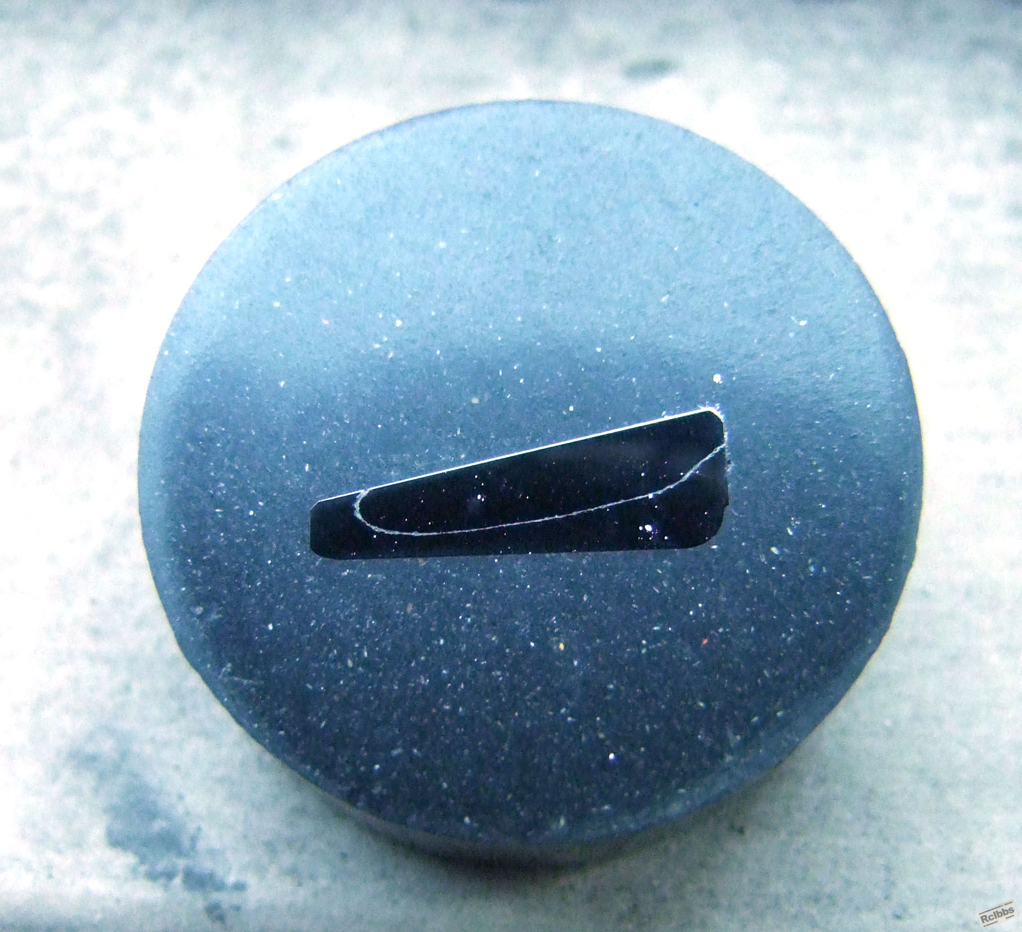

几个经过精磨的GCr15轴承圈,在外圆面和端面发现类似裂纹的缺陷,解剖后制成纵截面镶嵌试样
如图
腐蚀后如图
约20×
类似裂纹痕迹为一分界线,其两端组织颜色深度有差异,且两侧流线位向一致
分界线上的白色物为磨料脱落所致
约100×
上图放大
约200×
上图再放大
约500×
浅色区域组织
约500×
深色区域组织
约1000×
浅色区域组织放大
约1000×
深色区域组织放大
该轴承圈的工艺流程为:连铸棒料—高速热镦锻—球化退火—粗车—淬火+低温回火—
精磨。
在图中可以看出,深色区域是正常的GCr15轴承圈最终组织,隐针马氏体+粒状碳化物,
浅色组织为非正常组织,粗大回火马氏体+残余奥氏体+少量粒状碳化物,由于浅色部分
组织的锻造流线与正常组织走向一致,因此可以说明两者一起经过锻造过程,由于没有
微区成分分析设备,因而从组织上判断
浅色组织为GCr15材料经过脱碳形成的,极有可能是原材料的外皮在锻造过程中卷入并
焊合,这个判断是否合理,请论坛专家不吝赐教。

异金属卷入可以判定,但是否一定是原材料外皮值得商榷。可以做倾向性推理,但以目前的分析,似乎不能作为结论。

 楼主| 发表于 2010-12-29 20:36:34 | 显示全部楼层
RE: 轴承圈异金属嵌入分析
我做这样的判断是基于这样的理由:
1、异金属的组织与正常金属组织类型接近,其区别是马氏体粗大和多量的残余奥氏体
2、假设异金属是由正常GCr15脱碳而来,由于GCr15是过共析钢,碳含量偏低时相对于
正常GCr15淬火的温度就属于过热了,造成粗大马氏体和残余奥氏体比较合乎情理
3、高速热镦锻过程带入异金属可能性非常小
4、假如连铸过程铸坯表皮翻卷,经高温脱碳后与基体金属焊合,棒料外观检查不易查出
这个推理是否合理,欢迎指正。
签到天数: 941 天
发表于 2010-12-29 20:47:36 | 显示全部楼层
两种金属之间无脱碳层,连铸缺陷的可能性为大。
发表于 2010-12-29 21:04:46 | 显示全部楼层
回复 4# MYG
异金属边界部分必须重点分析是否脱碳或是夹渣,是脱碳的话应当属于轧制时嵌入,边界是夹渣的话那就是熔炼过程的问题了。
