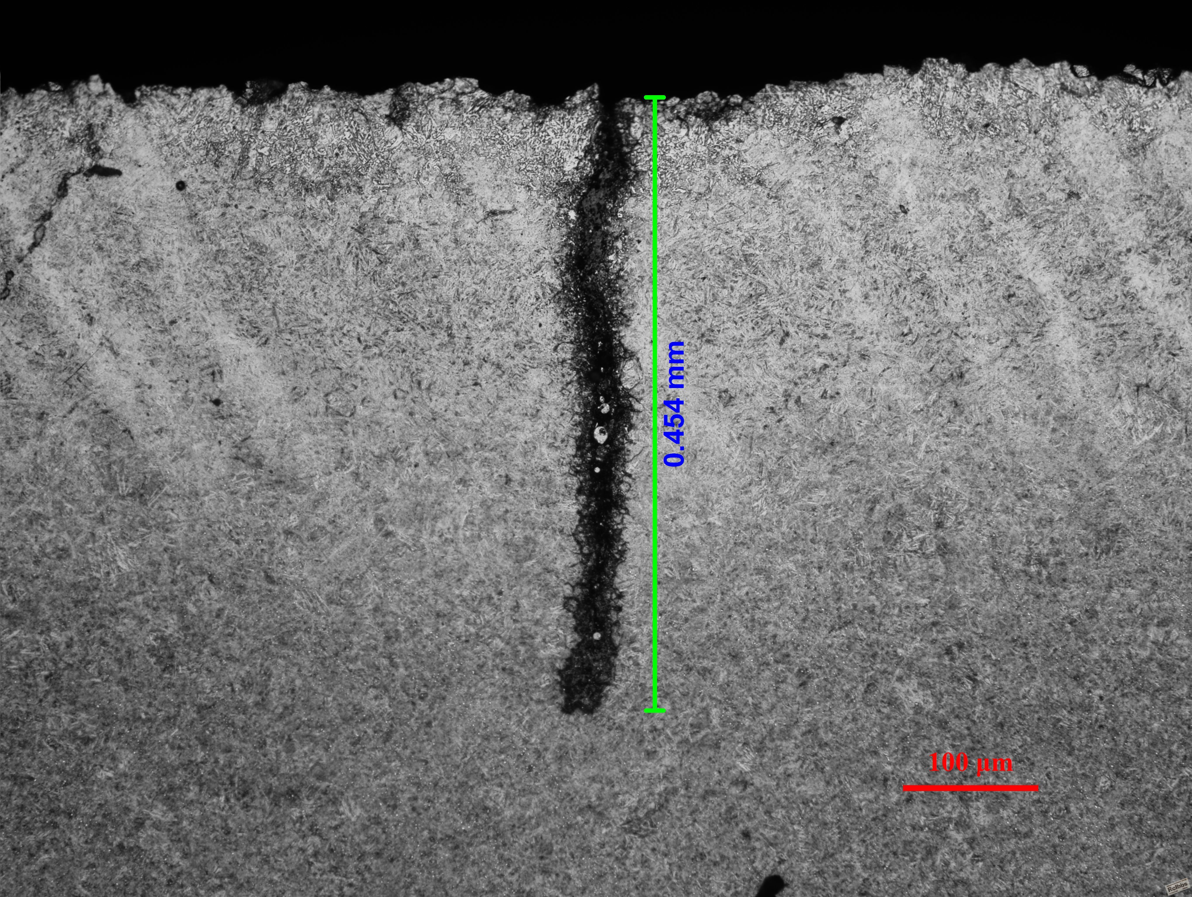

加工GCr18Mo/01进行下贝氏体淬火时,在套圈的端面及挡边上均发现裂纹,等温温度为230,时间为4小时,该产品经常加工,但在热处理工序检查很难发现此类裂纹,先将解刨样发给大家,请分析以下原因。按道理马氏体淬火易产生裂纹,但下贝氏体淬火也出现了裂纹

再增加一张照片,材料裂纹 和锻造裂纹均已 排除。

加热温度过高?

组织为2级不过热,

从裂纹形貌来看    裂纹里面貌似有氧化物   裂纹尖端圆钝   并且从主裂纹相两侧有沿晶微裂纹生成   有可能是锻造是产生的

热处理之前的裂纹!

除了第一张图之外下面的图看不到啊,请重新编辑一下。

我认为通过第一张图来判断不大可能是热处理裂纹,不管怎么样,热处理裂纹总是由一个原因引起,那就是应力致裂,应力致裂的裂纹有其独特的形貌和规律。

应该是热处理前的裂纹,裂纹内部有夹杂氧化物。

    你的贝氏体在那里?怎么图片中没有显示出来?
 那位看到贝氏体了?给讲解下.谢谢.
