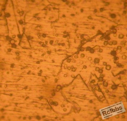

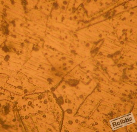

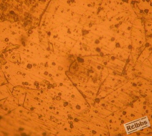

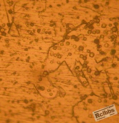

0Cr18Ni8不锈钢钢管经过910度光亮退火之后做的金相上有很多黑点,就像小圈的那,到底是什么东西。
麻烦哪位高人给我解释一下,先在这里谢谢了啊。
金相图是10%草酸电化学腐蚀的90s后400倍观察的结果

“0Cr18Ni8不锈钢钢管经过910度光亮退火之后做的金相上有很多黑点,到底是什么东西。”金相检测由于检测误差、检测差异可能造成误判!最好提供产品处理工艺、金相图片便于讨论!以便真伪!

    我把金相图传上了,您帮忙看看,谢谢!

制样好像还需再花点功夫。看看:http://www.jxcad.com.cn/topic_1145953.html
发表于 2010-12-30 20:55:02 | 显示全部楼层
基体应该是奥氏体组织,黑色点状应该是脏东西,没有冲洗干净
 楼主| 发表于 2010-12-31 03:10:01 | 显示全部楼层
回复 5# tanggang3008
    不应该吧,我用酒精洗了好几遍的,完了用脱脂棉擦拭了的,我感觉好像是碳化物或硫化物,但不确定的。

    酒精不太容易擦干净,最好布抛光时直接抛干,不要见水和酒精,这样可以避免。

重新做 200#砂纸重新打磨   抛光时 金刚石稿或液 就好了 估计你的抛光时出的问题

    不像是夹杂物

因为是退火,像是均匀析出的化合物,不一定是碳化物,有可能是金属化合物。

确实像脏东西。

腐蚀液+划痕
