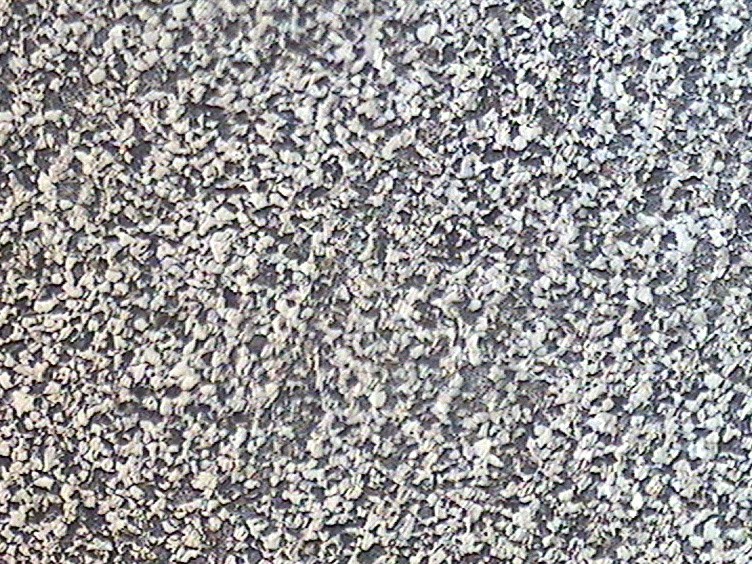

请哪位专家解释这是什么组织?如何改善?
该组织来至近期所做的产品,为正火状态,硬度为171HB,材料为20CrMoH,原材料带状2级。
另外粒状贝氏体与粒状组织有何区别?如何鉴别?有相关的标准介绍吗?
正火状态 100×
正火状态   100×
正火状态 400×
正火状态   400×
发表于 2007-8-21 09:57:30 | 显示全部楼层
我认为异常的板条组织是游离珠光体.
签到天数: 46 天
发表于 2007-8-21 11:43:22 | 显示全部楼层
会不会正火保温的时间不够长?
请高手指点
签到天数: 675 天
发表于 2007-8-21 13:00:44 | 显示全部楼层
回复 #1 fcjyiong 的帖子
20CrMoH材料淬透性较好,异常组织可能是上贝一类组织,出现的原因可能是加热温度偏低,保温时间短,原材料有带状组织,冷速适宜含合金元素高的地方,淬透性较好因而生成类似淬火组织。
发表于 2007-8-21 13:24:53 | 显示全部楼层
还是呈明显带状。
发表于 2007-8-21 14:05:46 | 显示全部楼层
铁素体+珠光体+马氏体+部分贝氏体

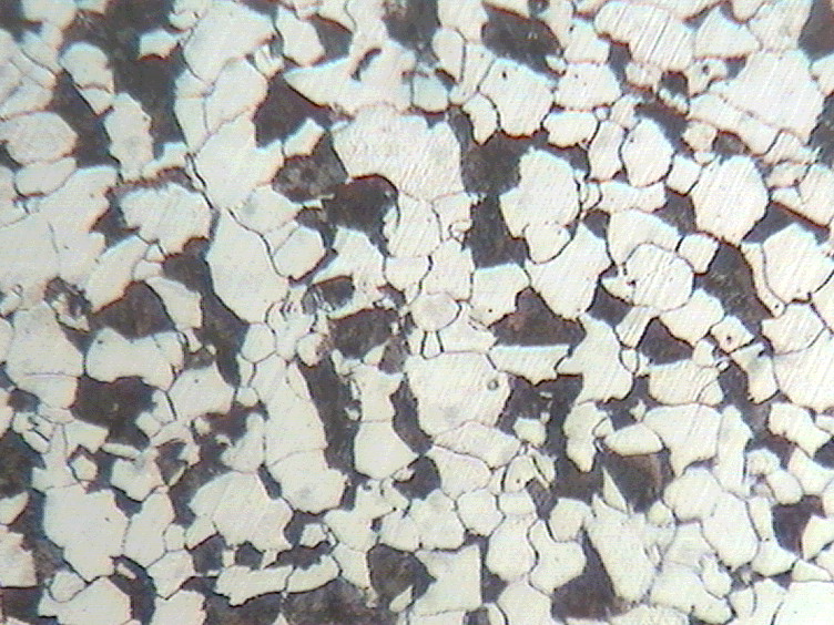

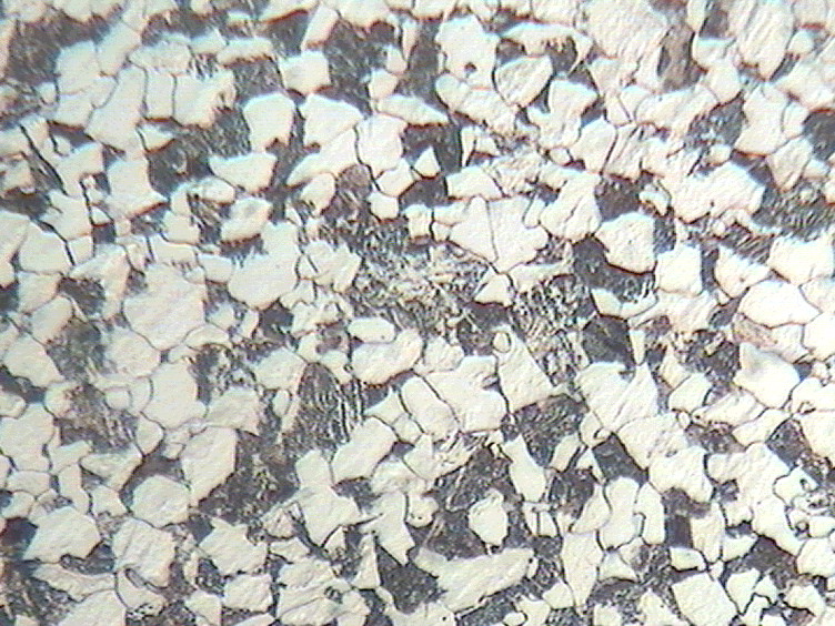

 楼主| 发表于 2007-8-21 17:30:17 | 显示全部楼层
真空炉加热,一共10只,每只500g左右,940℃保温60min,出炉风冷至600℃左右分炉冷和空冷,炉冷的组织正常,但硬度不高,如图3,空冷的出现上述缺陷,试验几次均不行,硬度越高越不理想。
客户技术要求为170-200HB,均匀的P+F
缓冷一段时间后的组织
缓冷一段时间后的组织
发表于 2007-8-21 21:14:26 | 显示全部楼层
我这里经常干正火,这种异常组织我们称作断离珠光体,其产生原因是由于正火加热结束后的冷却速度问题,即在该材料的AC1--AC3温度区间冷却速度太快,部分铁素体从奥氏体晶粒内部析出,产生断离珠光体。我这里也有张图片

签到天数: 79 天
 楼主| 发表于 2007-8-24 16:56:00 | 显示全部楼层
回复#langziliu
能否将断离珠光体详细解释一下?
我有一个疑问,如果是铁素体从奥氏体晶粒内析出的珠光体,那么该相在600℃左右保温后应该保留下来,但实际上我们做了多次试验:在AC1温度以上,无论以什么样的速度冷却(相对正火工艺而言),只要在600℃左右等温一会儿,组织基体是均匀的F+P,但硬度大多小于170HB。
而在冷却速度稍快点,在600℃左右不等温直接风冷或空冷,大多会出现上述异常组织

发表于 2008-9-23 23:34:11 | 显示全部楼层
很典型的块状分布的粒状贝氏体。看一下这个材料的C曲线,就知道是贝氏体了。你只要降低冷却速度就可以了得到F+P。这个材料在两相区正火,会出现更奇怪的组织,硬度在HV500左右的组织。
[ 本帖最后由 lancelo 于 2008-9-24 00:22 编辑 ]
签到天数: 809 天
发表于 2008-9-24 10:25:43 | 显示全部楼层
从C曲线和组织形态看,都应该是贝氏体,是由于在600°C以上冷却较快所致。
