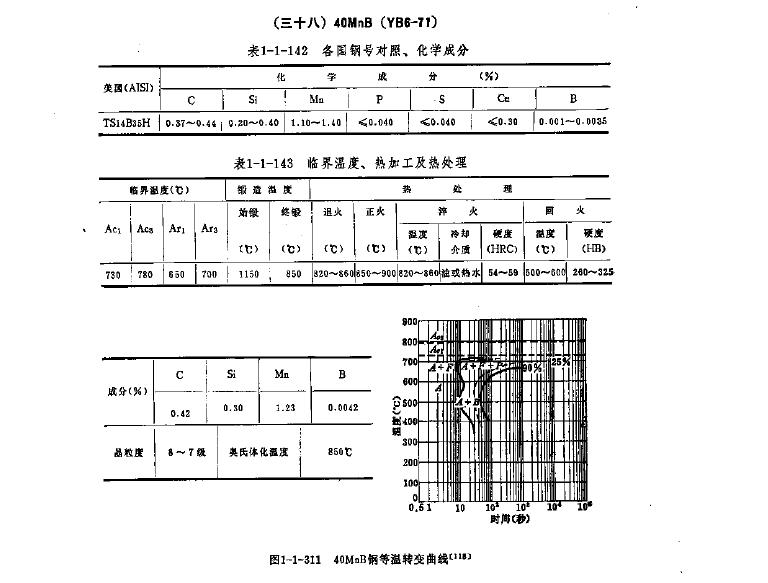

  40MnB零件,调质硬度要求30~34HRC,规格Φ60×250,采用840℃加热,用室温盐水淬火安全否?

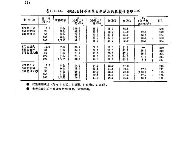

建议油淬,因为B能大大提高淬透性。给你个参考。
