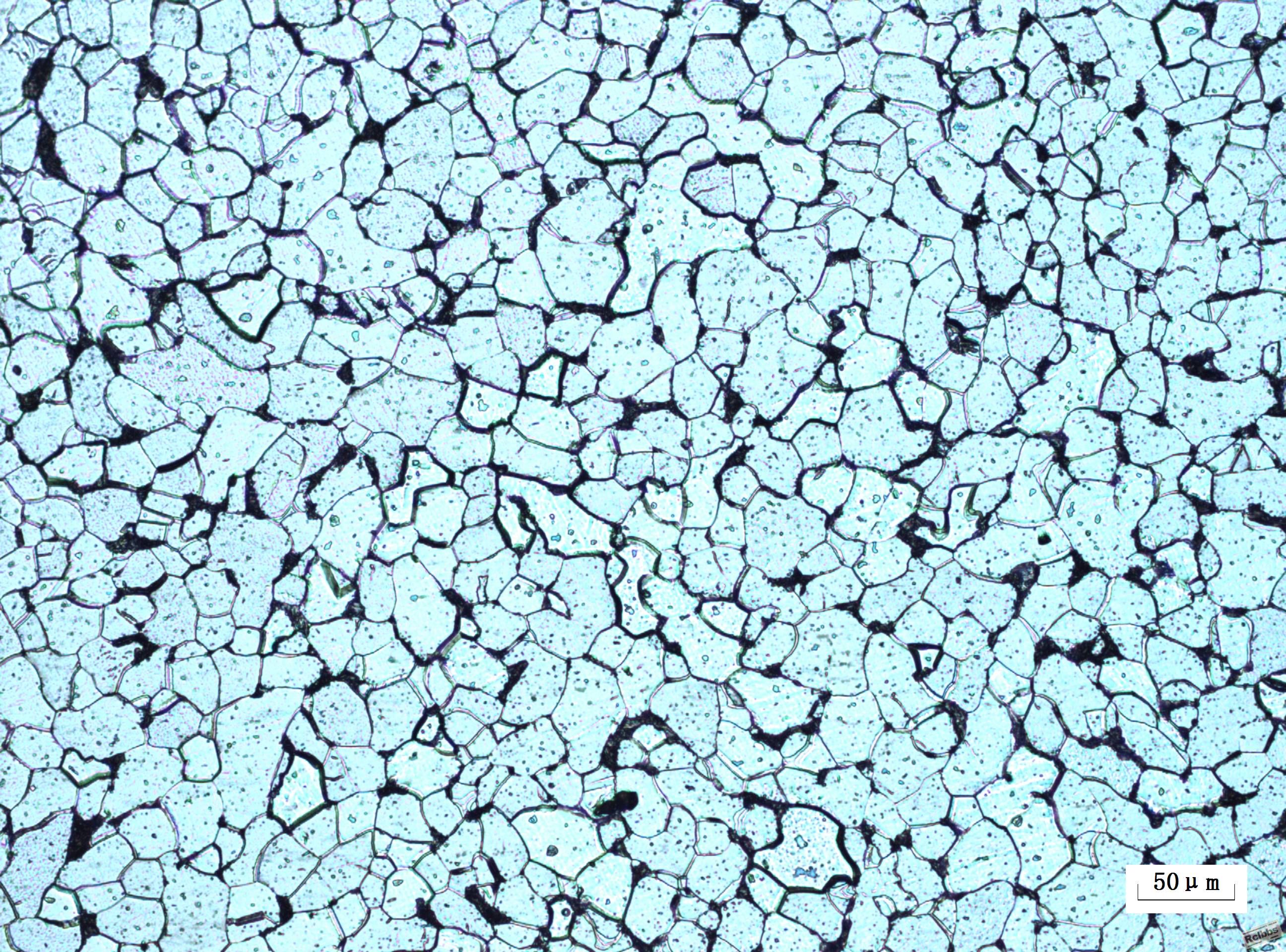

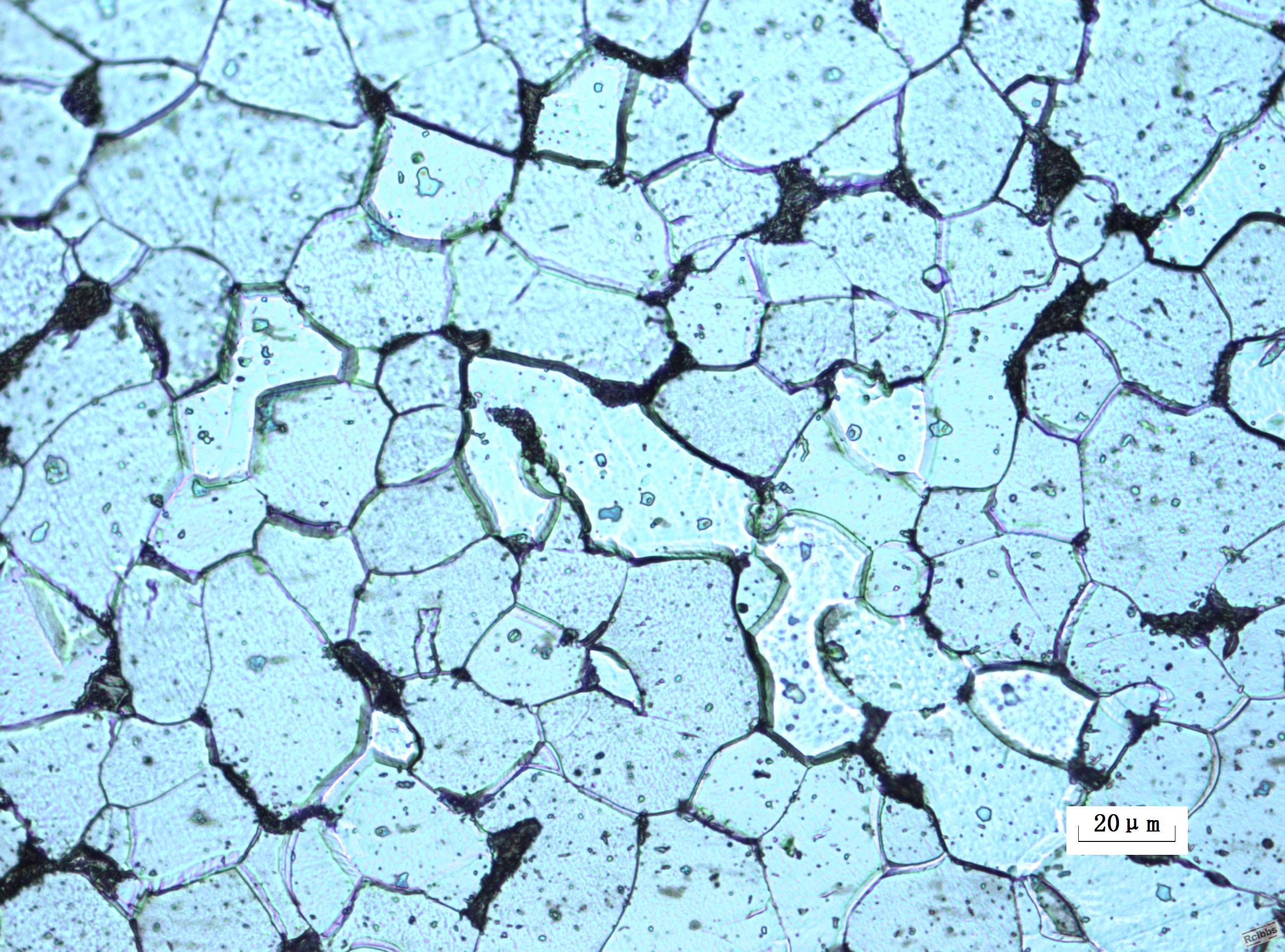

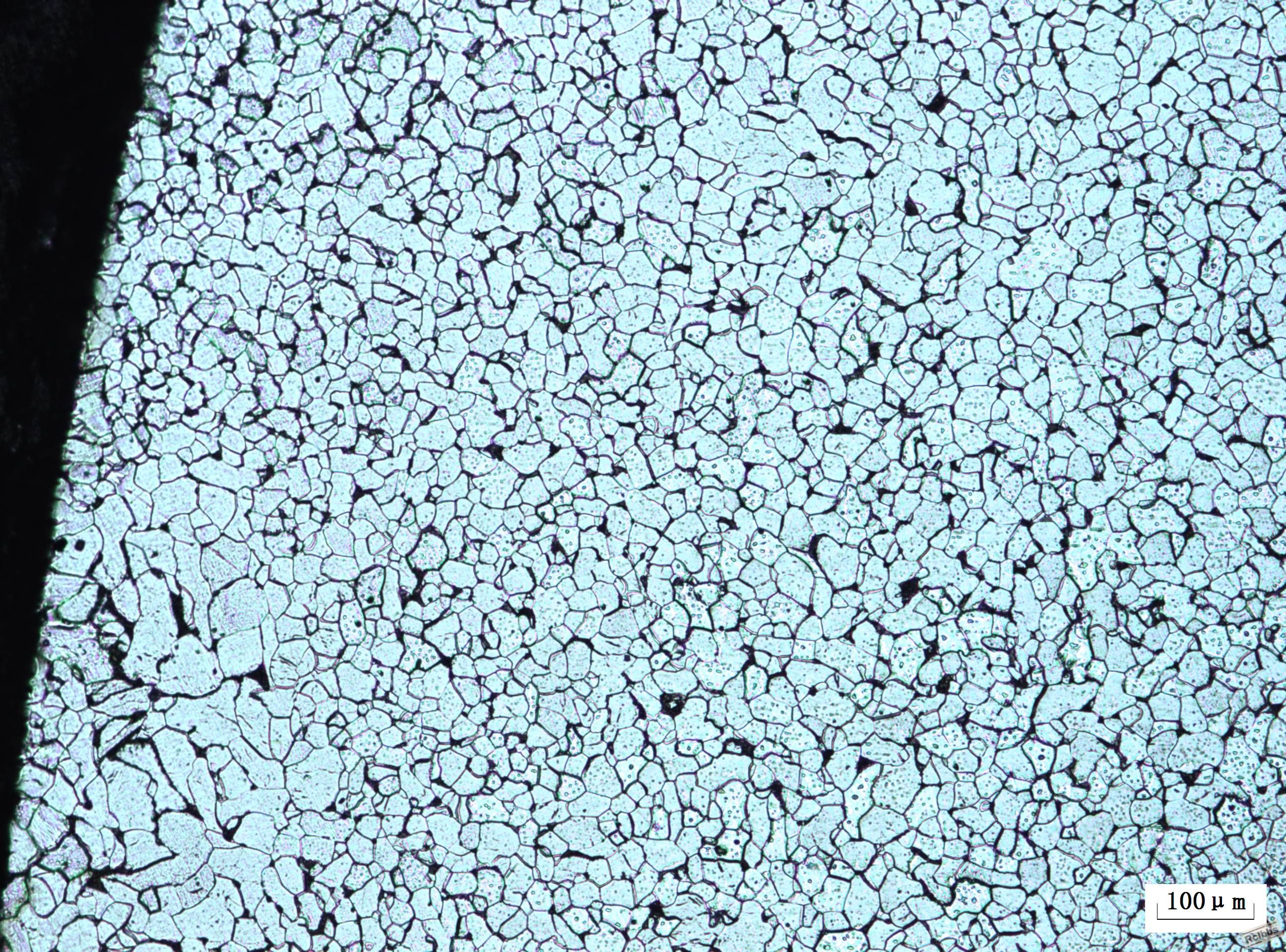

 楼主| 发表于 2011-1-1 13:04:34 | 显示全部楼层
100x
100x
200x
200x
500x
500x
请看下边缘晶粒粗大的原因
 楼主| 发表于 2011-1-1 13:05:37 | 显示全部楼层
再请指教如何改善我的磨样方法
 楼主| 发表于 2011-1-1 22:29:02 | 显示全部楼层
请多指教    请大家看看  谢谢
