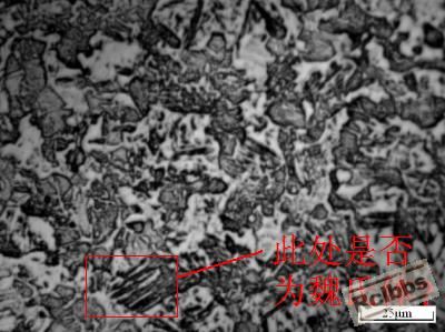

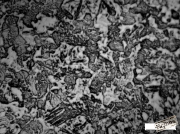

25钢860淬火处理,试了一下油淬

低碳马氏体加少量贝氏体加铁素体。
发表于 2011-1-4 21:22:47 | 显示全部楼层
淬火温度低了。
发表于 2011-1-4 22:00:58 | 显示全部楼层
不成形的组织·

发表于 2011-1-5 09:03:31 | 显示全部楼层
白色为未溶铁素体,浅黑为贝氏体,深黑为屈氏体。
发表于 2011-1-5 10:14:04 | 显示全部楼层
左下角出现魏氏体组织,白色应该是粒状贝氏体,试样是冷速不足
发表于 2011-1-5 12:06:25 | 显示全部楼层
低碳马氏体加少量贝氏体加块状铁素体+少量屈氏体;根据图片看是温度偏低了,保温时间是多少?硬度是怎样?
楼主还需提供样品的大小,需要怎样的技术要求?

attachimg]76557[/attachimg]回复 7# 紫琅人
请问红框处是什么组织?
请问红框处是什么组织?
发表于 2011-1-5 16:25:45 | 显示全部楼层
如果是25钢,860°淬火,正常得到的应该就是低碳马氏体+贝氏体+少量铁素体。但这张图怎么看都不正常。。。白色的可能为未溶的铁素体,黑色的怀疑是贝氏体,但是其他位置的金相我就说不好了。我也想问一下楼上提出的问题,是否存在有魏氏组织呢?
发表于 2011-1-6 16:52:39 | 显示全部楼层
回复8楼,从图片中所指红方框内组织看,类似魏氏体组织的,但我个人看法又不像魏氏体,相似托氏体,那么也要你和9楼朋友了解的是魏氏体是在怎样情况下形成的
不妨咨询一下“天天小非”专家
签到天数: 27 天
发表于 2011-1-10 16:46:21 | 显示全部楼层
方框里  或许是  贝氏体  上贝  羽毛特征  请高人指教啊  不应该是魏氏体吧?
发表于 2011-1-10 22:21:35 | 显示全部楼层
低碳马氏体+铁素体+屈氏体+少量贝氏体。
发表于 2011-1-11 01:34:55 | 显示全部楼层
回复 9# 冰之幻术师
    是水淬的吗?
发表于 2011-1-11 10:45:16 | 显示全部楼层
不是魏氏体,只是晶粒不成形的一种混合相
发表于 2011-1-12 09:52:44 | 显示全部楼层
回复 13# wangwenquan
    可能是我没有表述清楚,我所谓的那些组织是建立在楼主提供的工艺基础上(也就是他提到的860℃,油淬)
