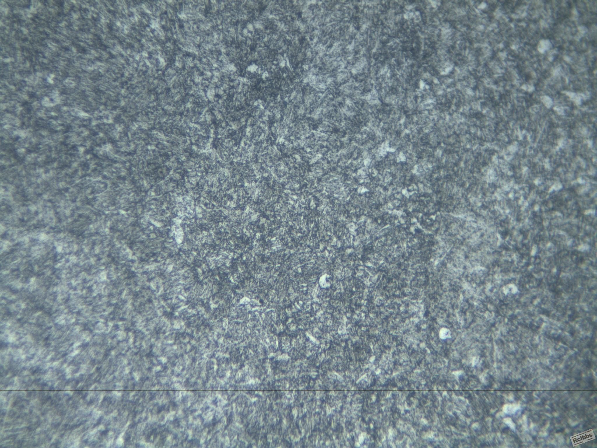

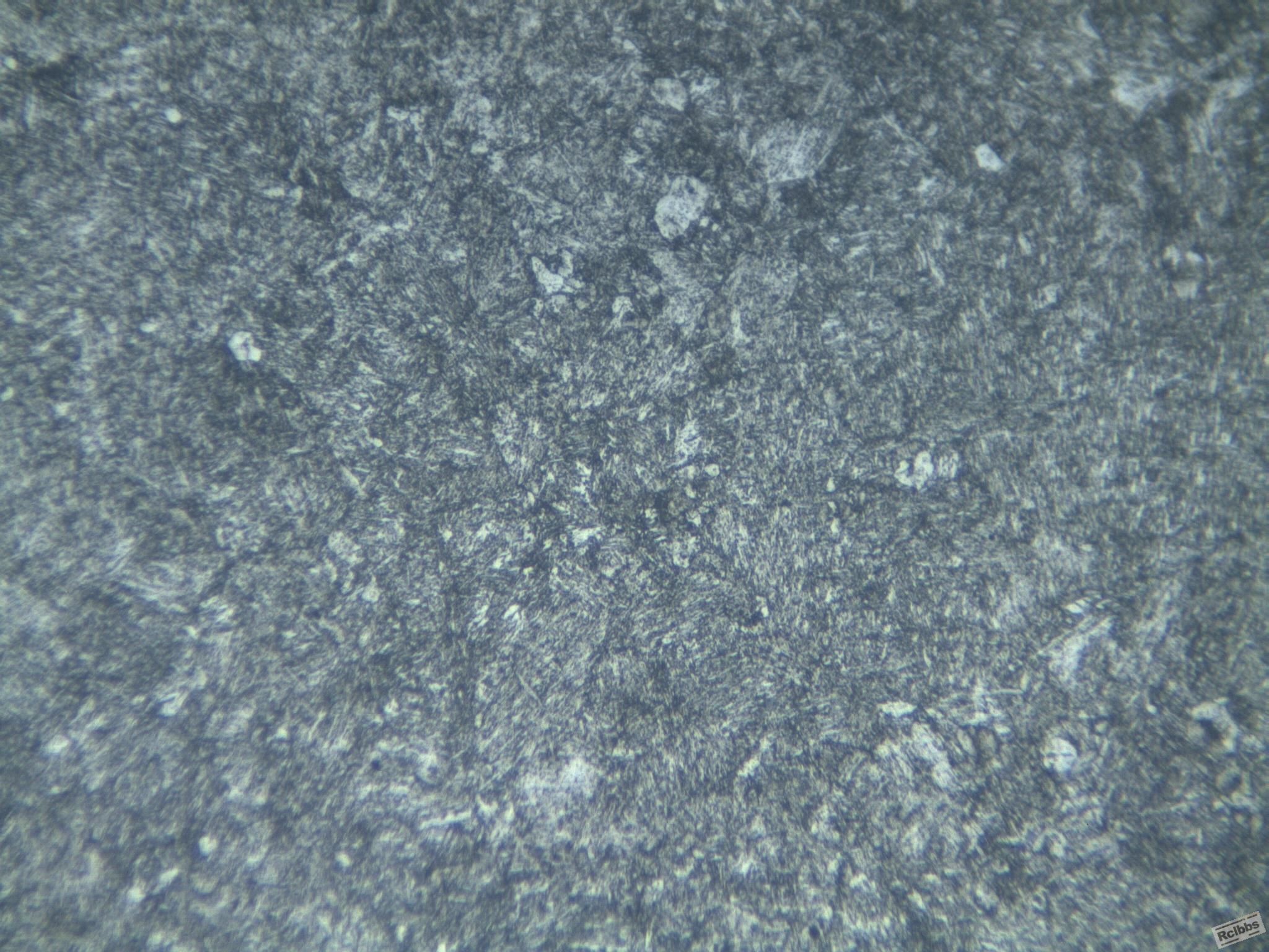

各位老大:这是45钢调质后的组织,硬度30HRC,请评价一下吧。应该是回火索氏体+铁素体吧?
400X
400X
400X
400X
发表于 2010-12-31 11:41:15 | 显示全部楼层
个人看图片是不错的回火索氏体和未溶铁素体,组织形态是不错的,合格的,同时不妨把工艺说明一下
签到天数: 578 天
 楼主| 发表于 2010-12-31 13:02:09 | 显示全部楼层
谢谢紫琅人高工回复,是外协的调质件,不是我们自己热处理的。
发表于 2010-12-31 13:09:57 | 显示全部楼层
我们的外协也做这种45钢调质,有时候硬度偏低,HRC22
发表于 2010-12-31 14:22:51 | 显示全部楼层
组织是索氏体加未溶铁素体,索氏体的硬度在25~35HRC;屈氏体35~42HRC(片层比索氏体要细)。你的硬度要求是多少啊!硬度可以通过含碳量和冷却速度和方式来调节的,当然了,回火温度也可以调节.............
发表于 2010-12-31 15:09:29 | 显示全部楼层
很不错,游离铁素体很少,不是别人拿同等硬度的正火件糊弄你
发表于 2010-12-31 16:17:19 | 显示全部楼层
回复 6# daniel-li
   正火后出现什么组织?
发表于 2010-12-31 16:23:31 | 显示全部楼层
回复 7# wenzi5421
    珠光体和较大块铁素体喽
发表于 2010-12-31 16:39:05 | 显示全部楼层
有一段时间没看过金相了,一来就看到个不错的金相图,感觉很不错。
发表于 2010-12-31 19:53:58 | 显示全部楼层
不错,学习了。
签到天数: 31 天
发表于 2011-1-3 21:14:12 | 显示全部楼层
组织还算合格,多粗的轴呢?
发表于 2011-1-4 08:18:30 | 显示全部楼层
很不错了,未溶的铁素体很少,
发表于 2011-3-2 16:25:18 | 显示全部楼层
回火索氏体+少量的铁素体,组织OK。
发表于 2011-3-2 20:30:11 | 显示全部楼层
调质做得不错
发表于 2011-3-9 10:19:51 | 显示全部楼层
很不错了,未溶的铁素体很少
发表于 2011-3-9 10:45:25 | 显示全部楼层
应该是780度淬火+高温回火的工艺吧?麻烦楼主给问一下。组织非常好。
