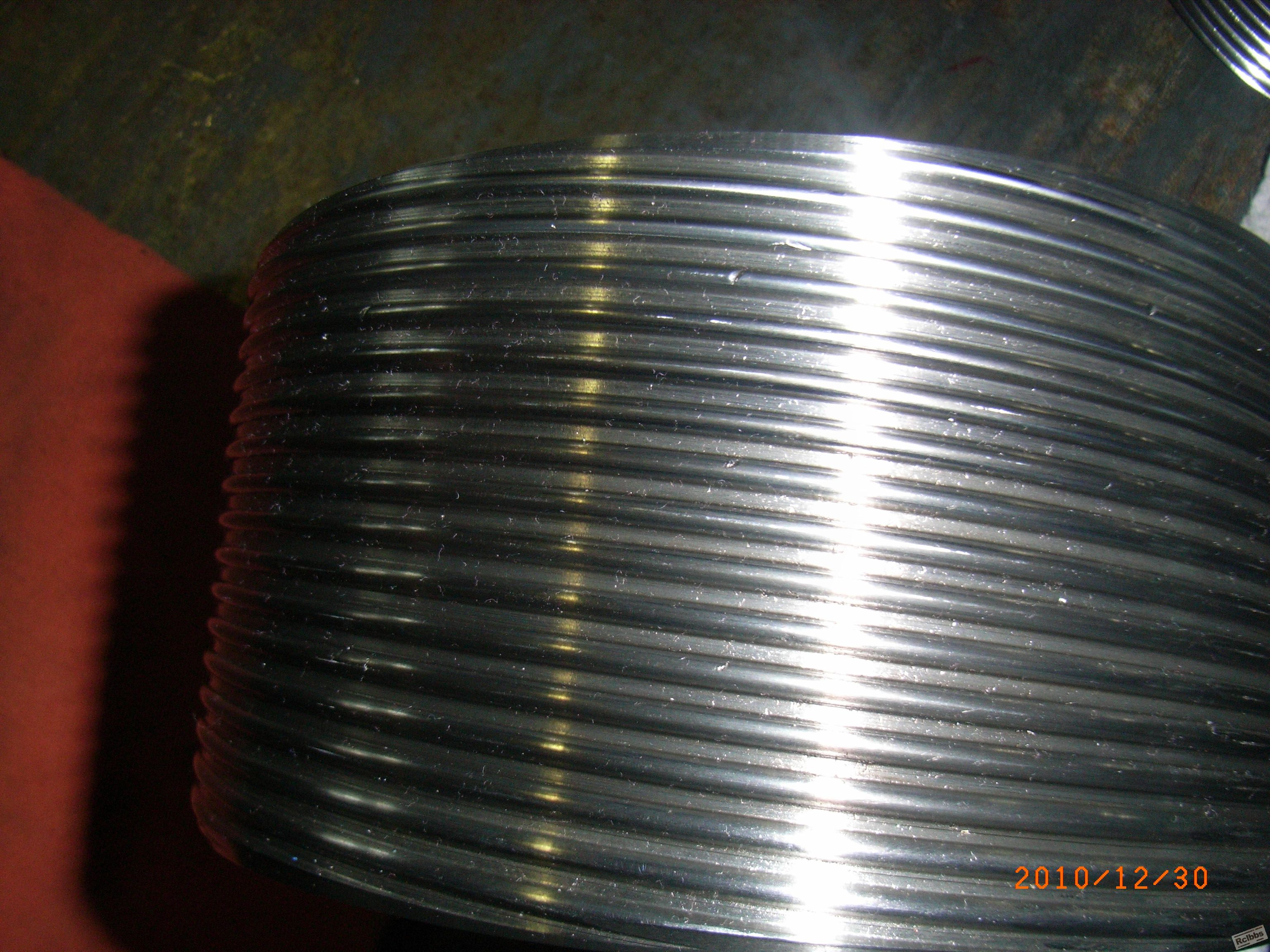

[求助] 模具表面出现这种凹坑,不知道是什么问题???
发表于 2010-12-31 11:19:11 | 显示全部楼层 |阅读模式
表面凹坑
表面凹坑
希望大家指点
 楼主| 发表于 2010-12-31 11:21:30 | 显示全部楼层
经检测表面硬度(测量的两端面硬度HRC59.7,60,61.3,63)要求HRC58~62,材料为Cr8,经真空油淬处理。
 楼主| 发表于 2010-12-31 11:24:18 | 显示全部楼层
照片拍得不好,凹坑出现在第四牙牙顶处,闪光旁边。其他地方也有好几个同样的凹坑,模具用来轧制丝杆。丝杆原材料硬度一般在HB179~209。如今这副模具生产还不到400米就出现这种凹坑不知道是什么问题。
 楼主| 发表于 2010-12-31 11:26:15 | 显示全部楼层
不知道会不会是牙面的软点(淬火或磨削造成)造成,还是本身模具材料问题。请大家给点分析意见。感谢!
