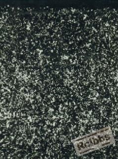

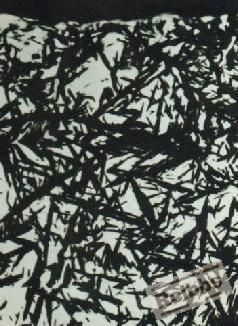

签到天数: 49 天
发表于 2011-1-5 14:02:02 | 显示全部楼层
不理解您所提出的看不到针长是什么意思,莫非你指的是隐针马氏体?又或者是什么?
冰之幻术师 发表于 2011-1-4 13:54
看看这两个图片,图2好说,图1量马氏体的针长不真有点不好下手呀。

签到天数: 49 天
发表于 2011-1-5 15:58:48 | 显示全部楼层
放大倍数都是一样的,我在标准上的截图,一个1级,一个8级
发表于 2011-1-5 16:11:43 | 显示全部楼层
wrcluomo 发表于 2011-1-5 15:58
感谢您提供的照片。我在之前询问您的时候曾经提出过“隐针马氏体”,通过查寻资料您可以发现所谓的隐针马氏体被定义为“隐针(或隐晶)马氏体是指在普通光学显微镜下无法辨认(无法看清)其形貌特征,而在电子显微镜下才能辨别的一种马氏体。它是在实际生产中,高碳钢或高碳高合金钢正常加热淬火时,由于原始奥氏体晶粒非常细小,所形成的马氏体晶体极细,在光学显微镜下看不出马氏体针的形态,称为隐晶马氏体或隐针马氏体,一般中碳钢快速加热时,也会得到极细的奥氏体晶粒,淬火之后得到极细的条状和片状马氏体的混合组织,在显微镜下看不出马氏体的形态特征,也是一种隐晶,例如感应淬火、激光淬火均可得到隐晶马氏体。”
原引JB/T9211-1999中碳钢与中碳合金结构钢马氏体评级标准一文中提到“金相显微镜500X下观察,对于马氏体一级定义为隐针马氏体、细针马氏体、铁素体不大于5%”可见,隐针马氏体就是您图中所示的1级情况,是在光学显微镜下难以分辨出的一种马氏体。所以,在判定过程中可以辅助以标准金相图片,来进行判断。但是大多数情况下测量马氏体针长的确是有效判定马氏体等级的手段。
