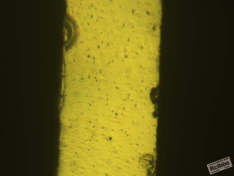

发表于 2011-1-6 13:49:42 | 显示全部楼层
此图是铝合金热处理后的金像,请大家帮忙分析。
