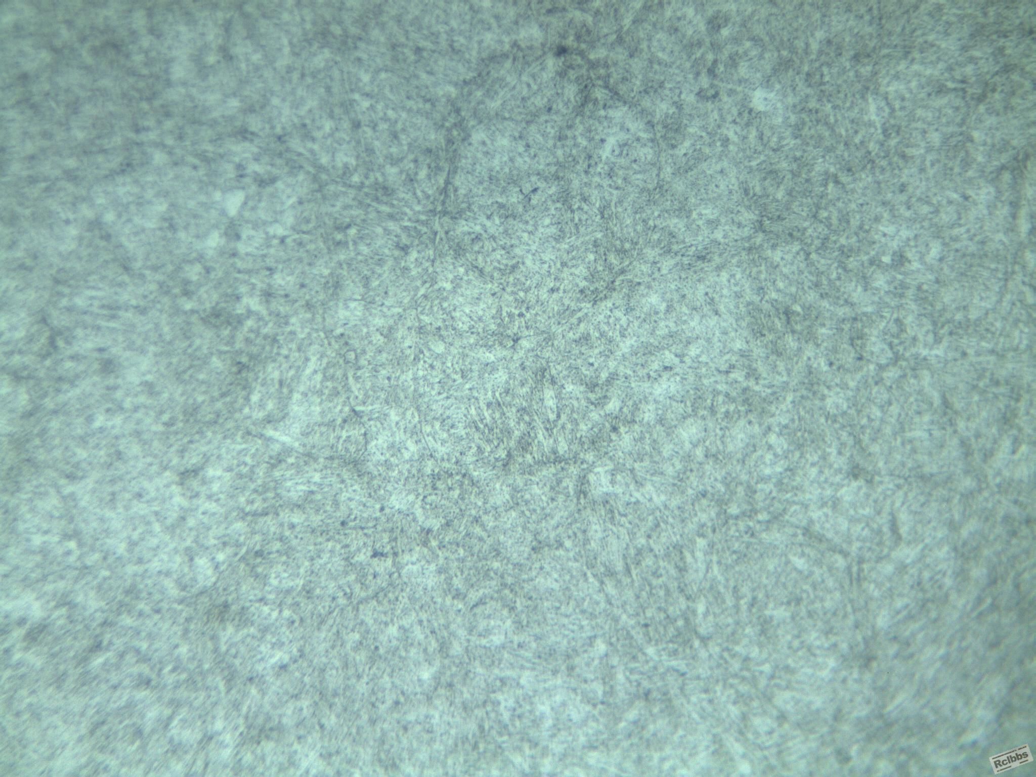

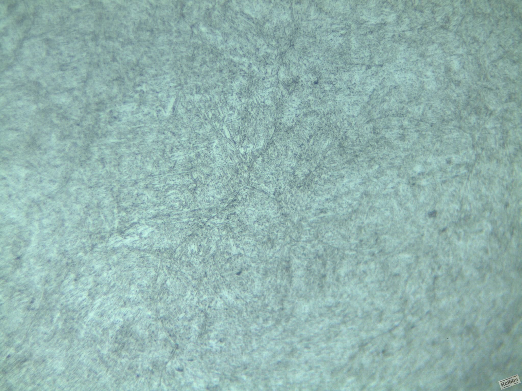

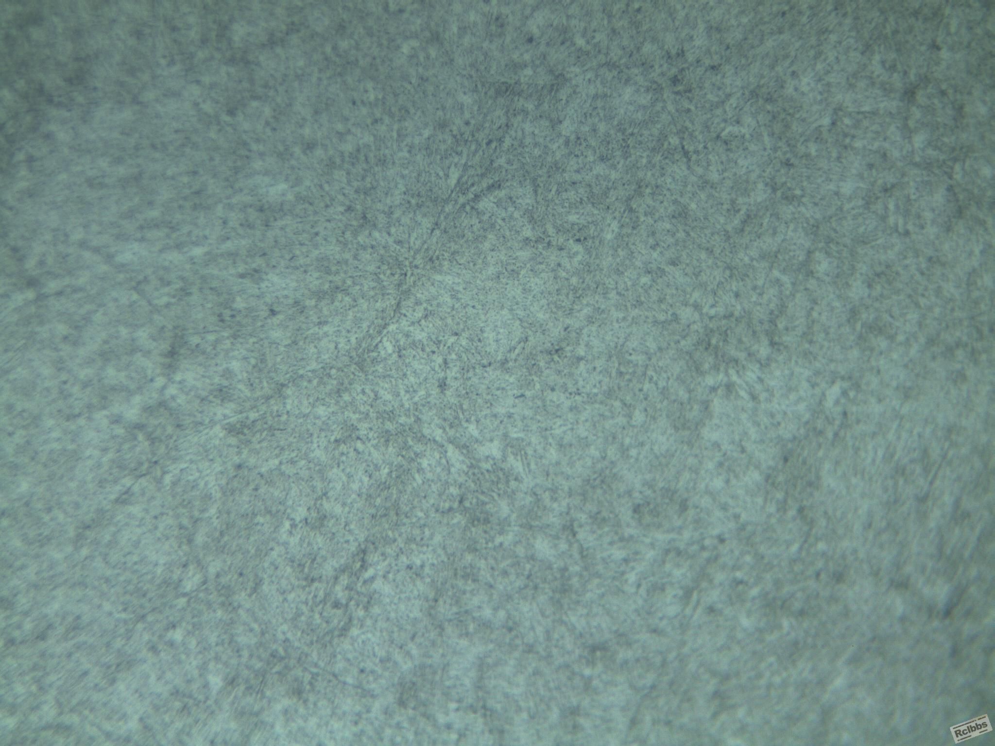

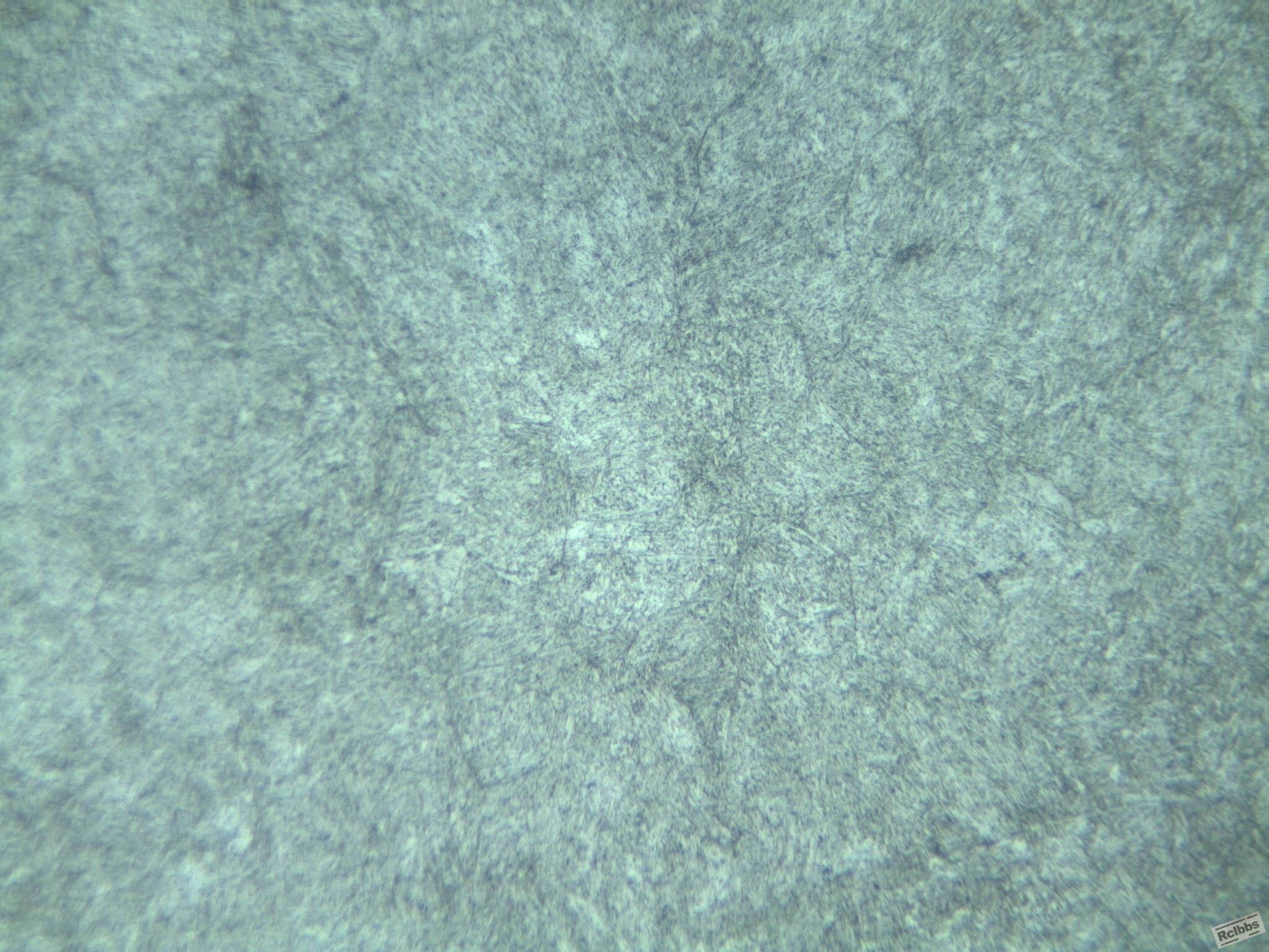

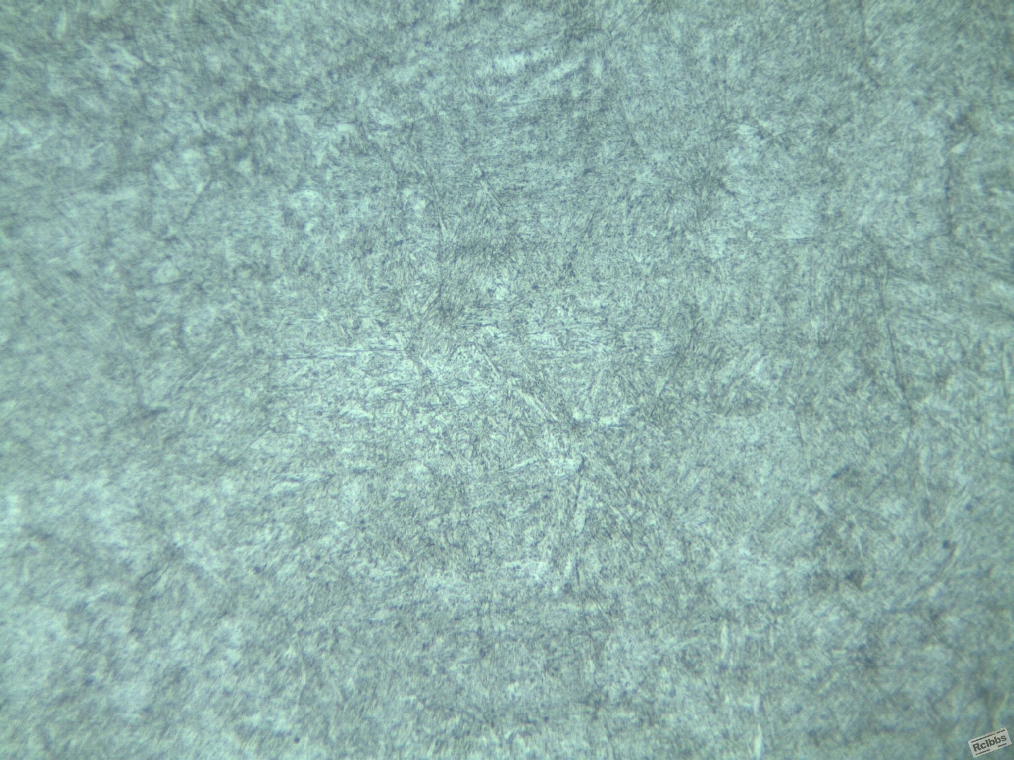

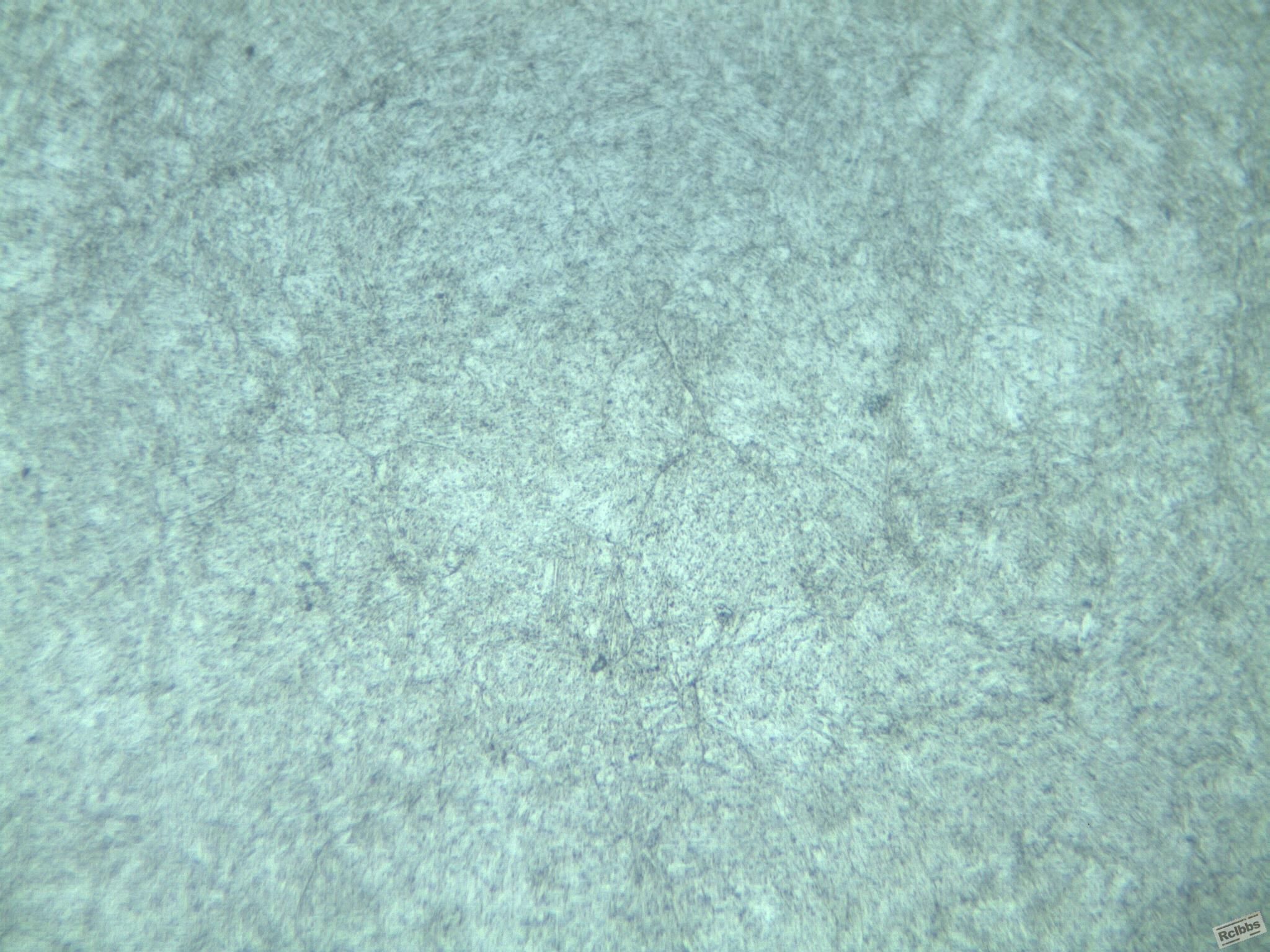

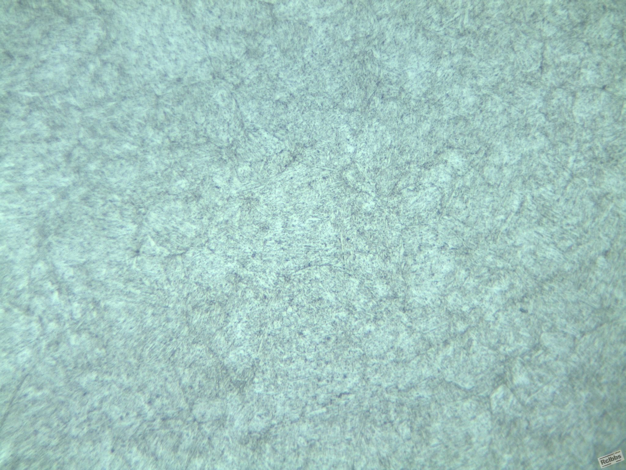

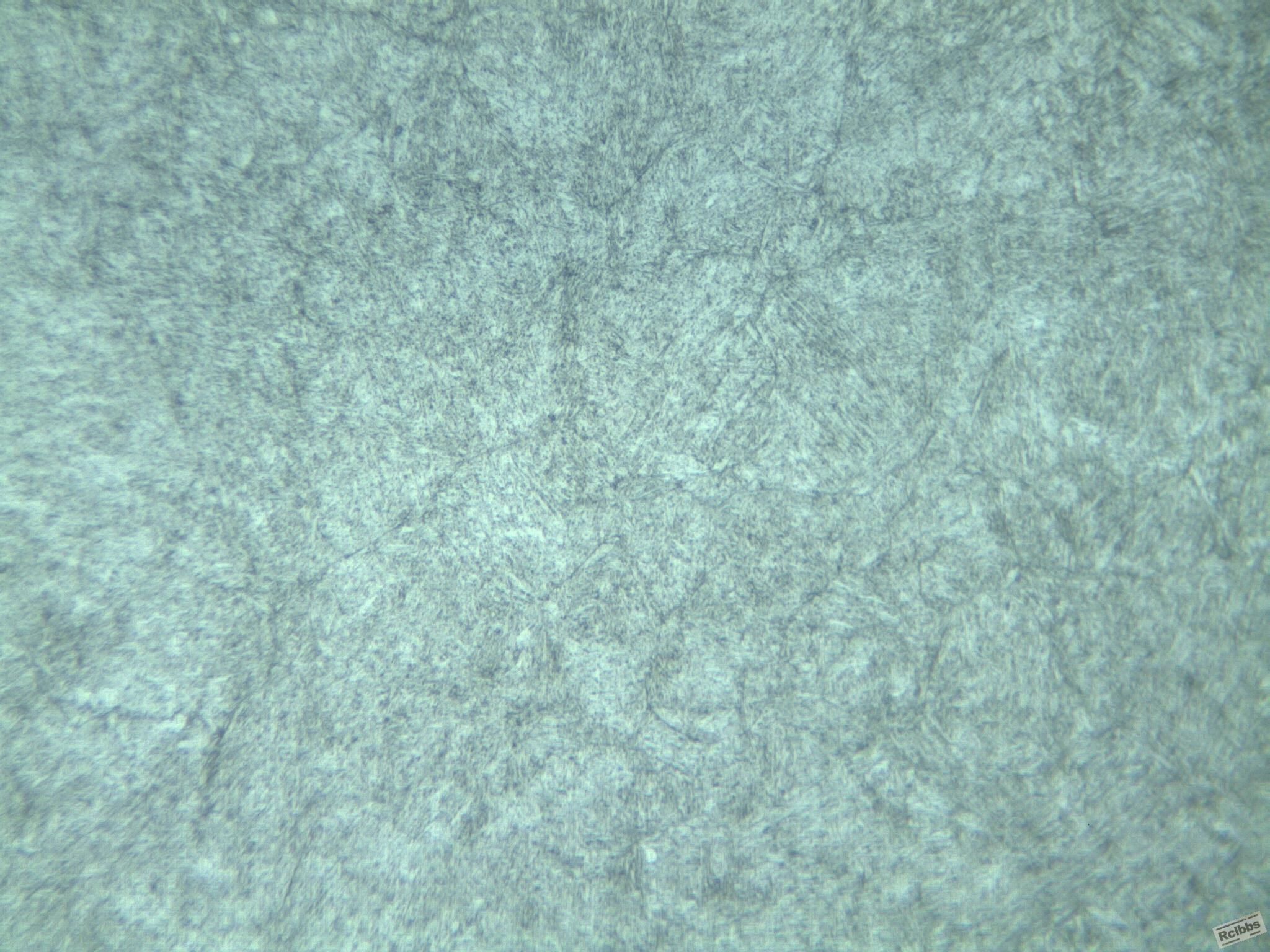

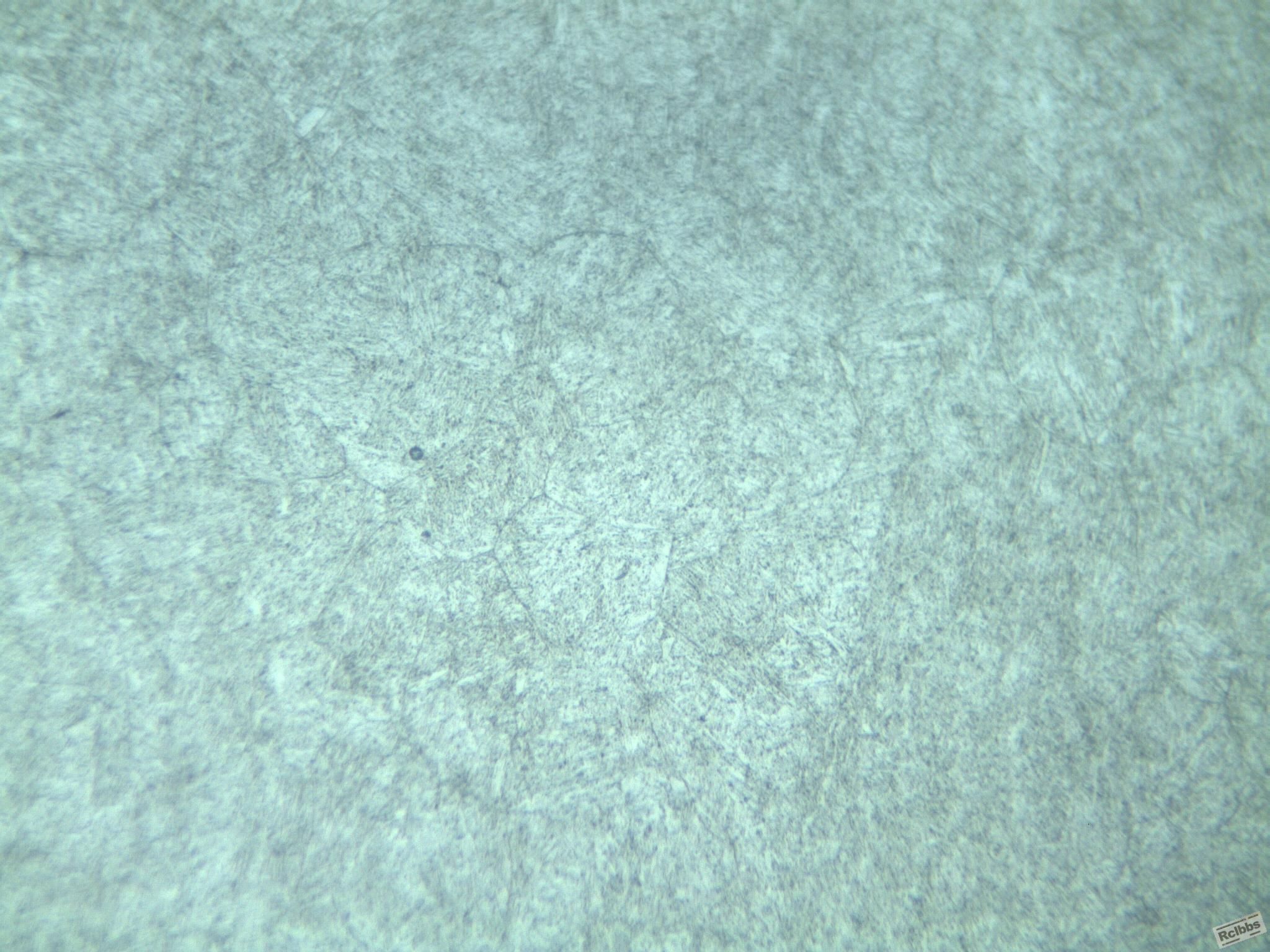

[各位老大晚上好!此材料热处理工艺为淬火温度1030度,回火温度为630度(2小时)。硬度为45~47HRC,是外协单位热处理加工,帮忙分析一下组织,看看是不是有什么问题。十分感谢!猜测组织是马氏体+奥氏体+碳化物,马氏体针较大,不知是否过热,因这批货断裂的较多。我是菜鸟,烦各位老师详解。001~006为纵向,007~009为横向。均为400X.
001
001
002
002
attachimg]76505[/attachimg]
004
004
005
005
006
006
007
007
003
003

发表于 2011-1-3 19:46:22 | 显示全部楼层
是有点粗,可能在5级的样子,你在侵蚀深点更好看点

发表于 2011-1-4 08:38:00 | 显示全部楼层
晶界明显,可能存在微裂纹

 楼主| 发表于 2011-1-4 13:55:59 | 显示全部楼层
大侠们哪里去了?回火后不应该晶界这么明显吧?
发表于 2011-1-4 14:03:15 | 显示全部楼层
晶界裂纹应该抛光态也有,抛光后再检查。
开裂分析中裂纹、断口分析最重要了,怎么没见你分析呢?
模具开裂于什么阶段?从表面还是心部开裂?裂纹两侧有无脱碳?裂纹打开后断口什么形态?沿晶还是解理还是韧窝?

发表于 2011-1-4 15:12:17 | 显示全部楼层
几乎不见碳化物,不知道淬火温度有多高。

发表于 2011-1-4 16:27:34 | 显示全部楼层
让外协厂家测一下炉温,感觉加热温度偏高。

发表于 2011-1-4 16:51:07 | 显示全部楼层
回复 11# 冯亚斌
    1030°C是说的,但实际温度是多少,只有操作者才知道。碳化物基本上全部溶了,晶界呈Y型,明显过热了。

发表于 2011-1-4 19:13:19 | 显示全部楼层
回复HRC,H13正常淬火的情况下是看不到碳化物的。
签到天数: 193 天
发表于 2011-1-4 19:14:15 | 显示全部楼层
这个只能说过热了,组织在5级。个人意见
发表于 2011-1-5 12:18:35 | 显示全部楼层
同意13楼的看法,材料工艺实际上已经过热了,不止1030度

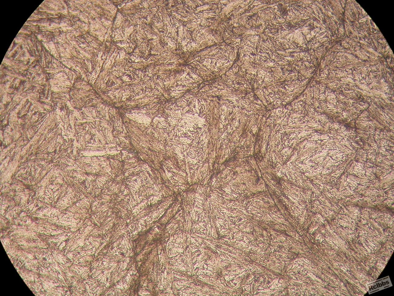

发表于 2011-1-5 18:06:24 | 显示全部楼层
楼主的图片不是很清楚,难于作出比较准确判断;
我有张过热的图片,晶粒非常粗大,图片组织相对清晰些.
500倍
500倍
发表于 2011-1-5 21:48:43 | 显示全部楼层
你图片上的沿晶界上的析出物可能是碳化物,这是开裂的主因。
