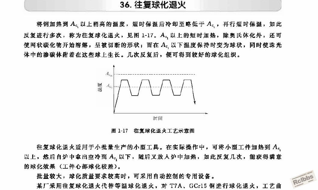

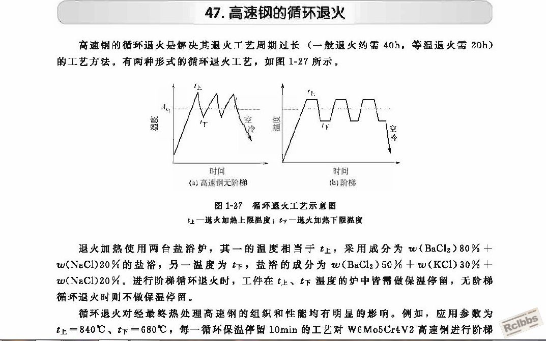

发表于 2011-1-16 01:50:55 | 显示全部楼层
可以参考《热处理工艺方法600种》
chenze2008 + 10 感谢参与!
发表于 2011-1-16 12:55:33 | 显示全部楼层
看来循环退火就是球化退火.可是译者为什么不翻译成球化退火,实在另人费解.
