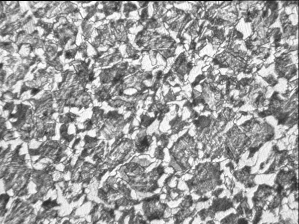

(500X)难钻孔.jpeg 20CrMnTi材料经锻造、正火后,钻孔时难加工,对难加工进行硬度、金相检查,硬度为197HB,金相见照片,这个组织是如何形成的?

请说明图片放大倍数。另外图片不是很清晰。
根据组织形态判断里面出现了大量粒状贝氏体组织。一般冷速快造成的

 楼主| 发表于 2011-1-5 11:20:27 | 显示全部楼层
是1000X,粒状贝氏体组织的硬度不会只有197HB。

发表于 2011-1-5 12:39:06 | 显示全部楼层
我看有块状的游离铁素体
发表于 2011-1-5 20:42:03 | 显示全部楼层
原始组织为B,而后又被部分球化了

发表于 2011-1-5 20:59:13 | 显示全部楼层
我认为是正火温度不足(晶粒不粗晶界不明显,有块状铁素体、珠光体细碎,锻态组织明显),冷速过快(有部分粒贝)造成的

发表于 2011-1-11 14:04:15 | 显示全部楼层
众所周知,贝氏体是在等温条件下形成的。如果在连续冷却过程中形成了贝氏体,那一定是粒状贝氏体。
   粒状贝氏体形成于上贝氏体的上限温区。粒状贝氏体的金相形态为:在光学显微镜下,块状铁素体基体上分布着孤立的“小岛”或“小河”状的高碳奥氏体区。富碳奥氏体区既可分布于铁素体晶粒内,也可分布于铁素体晶界上。研究证明:粒状贝氏体中的岛状富碳奥氏体在继续冷却过程中,随着冷却条件和过冷奥氏体稳定性不同,可发生三种情况的变化。一是部分或全部转变为铁素体和碳化物;二是部分转变为马氏体,这种马氏体含碳量很高,呈片状,其与残余奥氏体组成的岛状组织可以用“M-A”表示;三是富碳奥氏体全部残留下来。
   看楼主提供的金相图片,有粒贝特征。另外,20CrMnTi正火组织正常(P+F)的情况下,其硬度很难达到这个高度。
