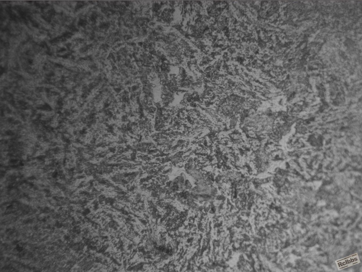

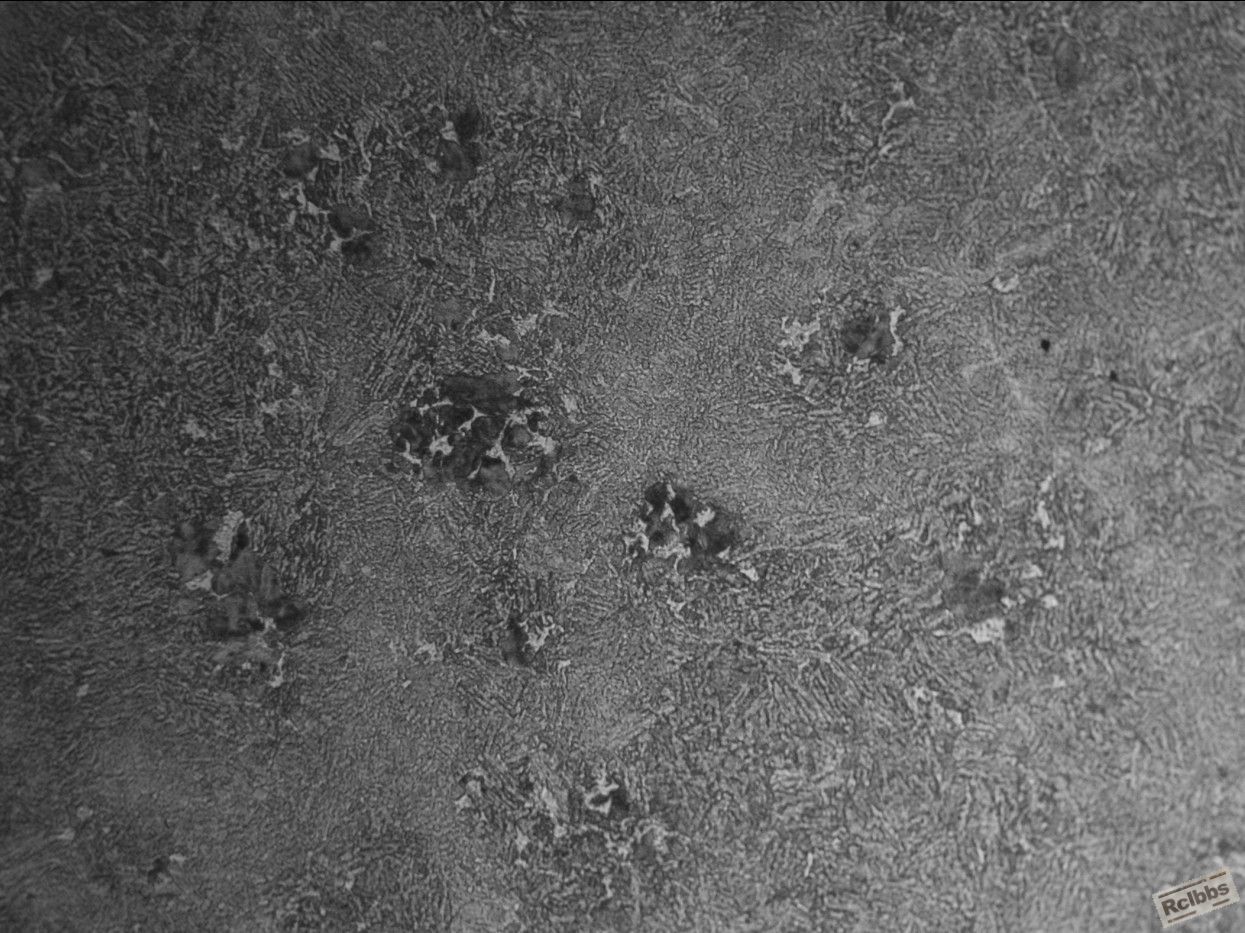

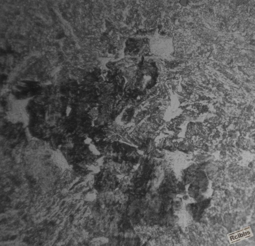

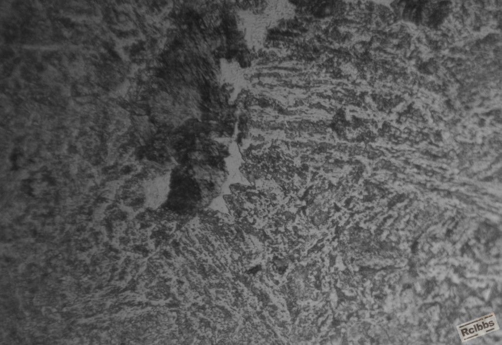

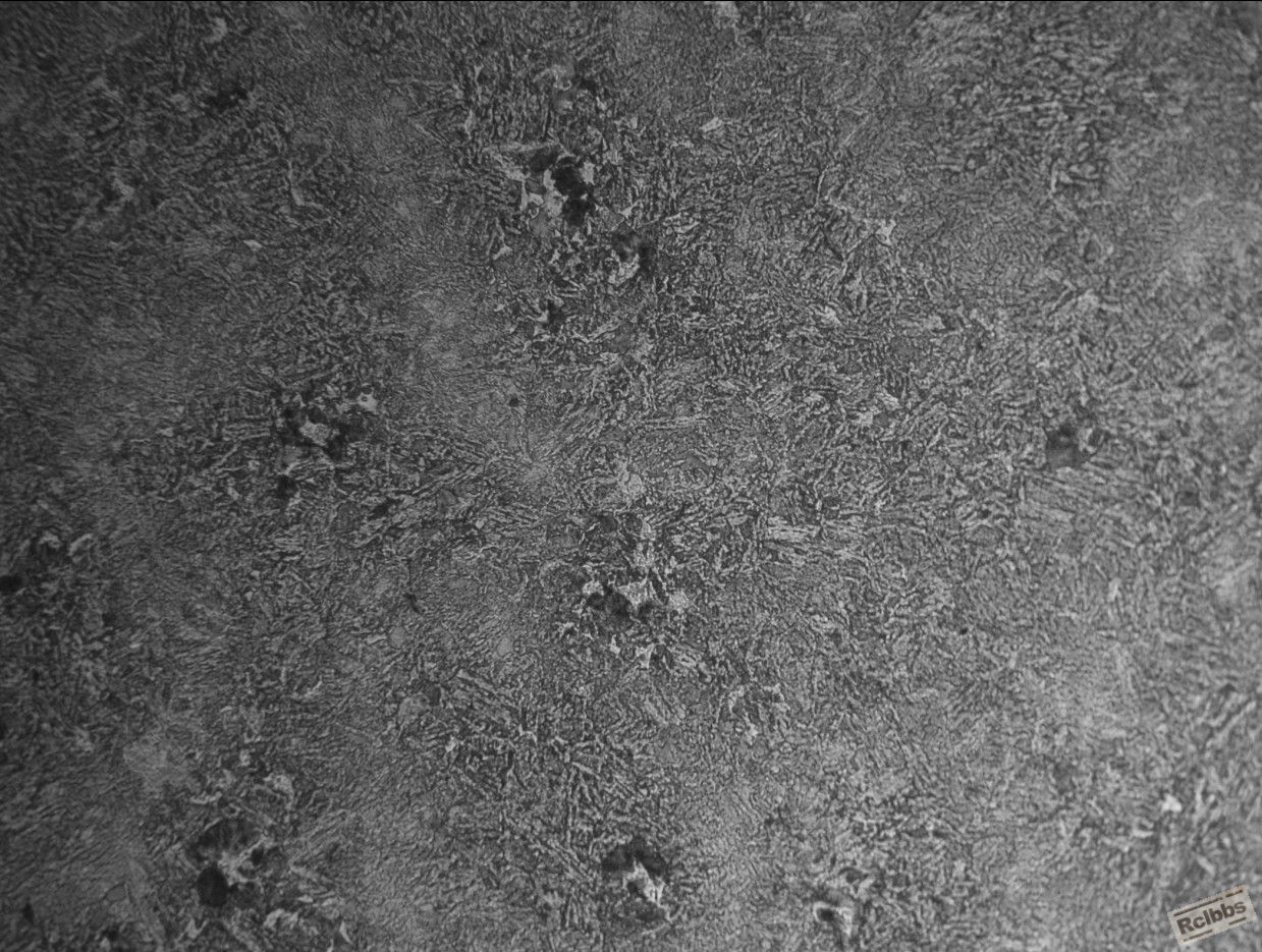

35CrMo这个材料我们用的是铸件,这个厂家原来是帮我们做正火处理的。车间加工时发现很硬,测了下硬度发现36HRC左右,远远大于正火后的组织硬度。
下面是我在加工后的平面上直接磨样后做的金相,照片不是很清楚(磨的不是很平),但是划痕是磨没了。大家帮我看下是什么情况导致的组织异常。
这个厂家的正火的炉子是10吨的炉子,放里面的材料有很多种,以前他们和我们说他们是按960保温2.5个小时后出炉风冷处理的。由于我们的单子不是
很大,所以他帮我们的材料放在角落里,所以上述情况以前就出现过,我们和他们说后,他们有段时间帮我们材料放到比较中间的位置,所以那段时间
材料组织也比较正常,晶粒稍微有点偏大(960太高了),最近又出现这个情况,所以我自己怀疑是装炉量偏大,升温太快导致我们材料的温度还没到达
相变的温度就出炉了,所以组织是铸件保留铸态的组织。
1.jpg 100倍
2.jpg 100倍
3.jpg 400倍
4.jpg 400倍
5.jpg 400倍
由于可能是铸态组织,所以冷却时获得了
铁素体、托氏体、贝氏体。感觉是粒贝,因为
看不到羽毛状和针状,感觉也没有马氏体。
不知道各位看法是什么,请指教。

铁素体+索氏体+贝氏体。

    那些黑色的你是怎么判断是索氏体而不是托氏体呢?尽管他们只是片层间距不一样而已。贝氏体是粒贝吗?这个材料做正火时是否没到达相变温度就出炉了呢?组织是
铸态的组织?希望给点意见

硬度高是粒贝太多了,粒贝多与加热温度过高、冷却时过冷度大有关。
从形态看黑色的是索氏体。

铁素体+索氏体(黑团)+粒状贝氏体

托氏体的话,理论是一团黑,光镜下,看不清组织。

铁素体+索氏体+贝氏体,可打硬度进行综合判断
