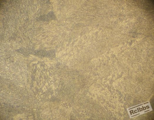

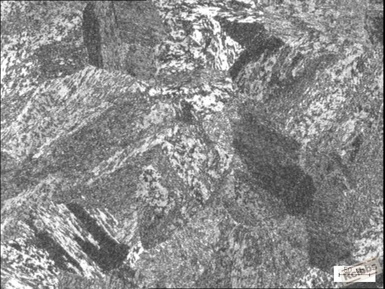

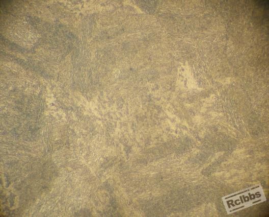

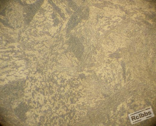

18Cr2Ni4WA  渗碳后,    820℃淬火+二次180℃回火后的芯部组织,请各位看看是什么组织?
100×
100×
500×
500×

发表于 2011-1-9 10:59:03 | 显示全部楼层
为板条马氏体加残奥
签到天数: 264 天
 楼主| 发表于 2011-1-10 08:14:38 | 显示全部楼层
但洛氏硬度很低 在 HRC30左右。
发表于 2011-1-10 08:47:38 | 显示全部楼层
是不是马氏体加铁素体?
发表于 2011-1-10 09:17:22 | 显示全部楼层
B+P(细)                          。。。。。。。。。

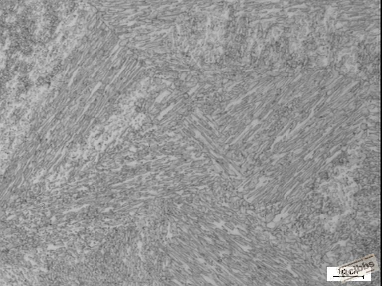

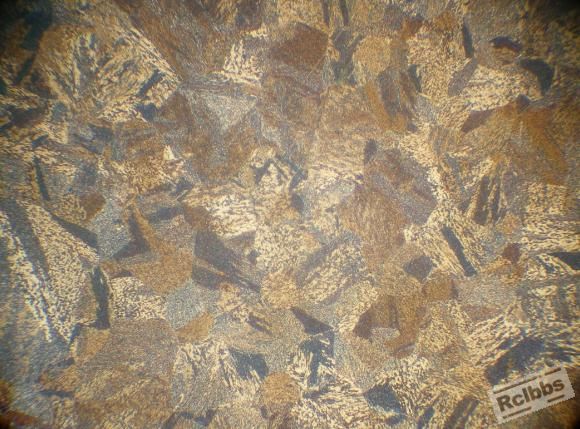

18Cr2Ni4WA  渗碳后,    820℃淬火+二次180℃回火后的芯部组织   心部硬度HRC31-36
400×
400×
400×
400×
400×
400×
100× 试样有氧化痕迹
100× 试样有氧化痕迹
发表于 2011-1-11 22:46:23 | 显示全部楼层
低碳马氏体+贝氏体
发表于 2011-1-13 09:47:40 | 显示全部楼层
上面黑白图的第二个我感觉是P,但是下面的就看不懂了,我菜鸟
签到天数: 20 天
发表于 2011-1-18 10:09:11 | 显示全部楼层
应该是下贝氏体组织
