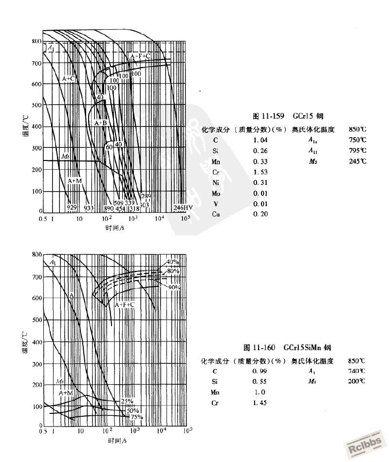

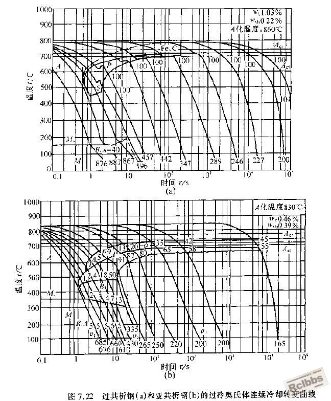

楼主所讲的“奥氏体连续冷却会抑制贝氏体产生”,应该只适合某些材料的某种特殊情形,不代表钢铁材料热处理组织转变普遍规律,如果真这么认为的话肯定是错误的。
   要弄清这个问题只要查对常用材料的奥氏体连续冷却转变图(CCT曲线)就可以得知:
1.碳素钢存在以下规律:共析与过共析钢连续冷却时贝氏体转变区消失,可以应证连续冷却抑制了贝氏体的产生;亚共析钢则不然,奥氏体连续冷却转变图中看到贝氏体转变区还存在,这时上述说法就不适合了。
2.合金钢:完全不具有碳素钢表现出的那种规律了。
   以下贴图可以说明一切就不再赘述了:

550—MS不是贝氏体转变区吗? 不知道连续冷却为什么可以跳过这一温度区域

事实上很多材料连续冷却C曲线存在一个贝氏体转变区,不知道所述“奥氏体连续冷却会抑制贝氏体产生”这句话从哪里看到,或是附加什么前提条件?
 楼主| 发表于 2011-1-7 09:22:19 | 显示全部楼层
    楼上  我也对这样的一个描述搞不懂.............所以你说的也正好是我想问的   ,另外连续冷却曲线也叫C曲线?我不是学热处理的  所以有时问题比较幼稚,请大家见谅.

    说说看,什么材料?在什么情况下连续冷却也会形成贝氏体?当连续冷却到贝氏体转变温区时,冷却速度无限放慢但仍然保持“连续”?
发表于 2011-1-11 14:30:31 | 显示全部楼层
两类,典型的贝氏体钢材,空冷即得到大量贝氏体,一般钢材正火速度合适有粒状贝氏体出现
孤鸿踏雪 + 10 感谢提醒,赞同!

    奥氏体连续冷却会抑制贝氏体产生是教科书中的说法。这不难理解。贝氏体转变有孕育期,所以在连续冷却过程中,只能获得一定数量的贝氏体或不能获得贝氏体,视具体材料及具体的冷却条件。可以比较材料的TTT曲线与CCT曲线,
  何为“抑制”?“抑制”不等同于“阻止”,不等同于“避免”。
  35CrMo中的Mo可“有效抑制”二类回火脆性的产生,“有效抑制”也并不等同于“阻止”,“避免”。
  12楼提供的是CCT曲线或叫CCT图
