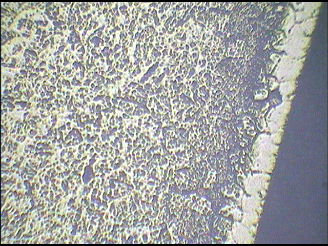

如题,材质420,热处理1050油淬火,350回火!

看起来是表面脱碳造成的铁素体组织

是脱碳(奇怪的规定,还非得多写几个废话才能发)

表面是铁素体组织,好像超温了!

全脱碳,最外层是铁素体。

从表面向里侧 做一下硬度分布就应该可以看出了

是的表面脱碳造成的铁素体组织
那么请问楼主保温时间是多少?

感觉有点像氮化层。
发表于 2011-1-6 19:24:52 | 显示全部楼层
打个显微硬度就能判定是脱碳层还是氮化层了。
是否脱碳层,楼主最清楚,经过哪些工序?没有经过表面渗氮等表面热处理,就是脱碳啰。

真空淬火炉,淬火温度1050,保温1小时淬油,工件直径1mm,这个工艺能引起脱碳吗?大概测一下脱碳层厚度在0.05mm左右
小瓶盖 发表于 2011-1-6 16:09
    同意你的观点,是不是脱C打下硬度不就知道了.

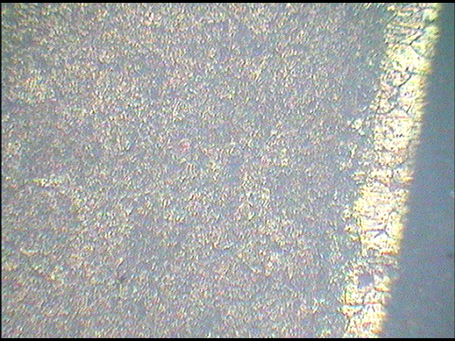

脱碳  照片有点亮了

哥,你拍照的时候亮度太高了。。。应该是全脱碳没有错!
