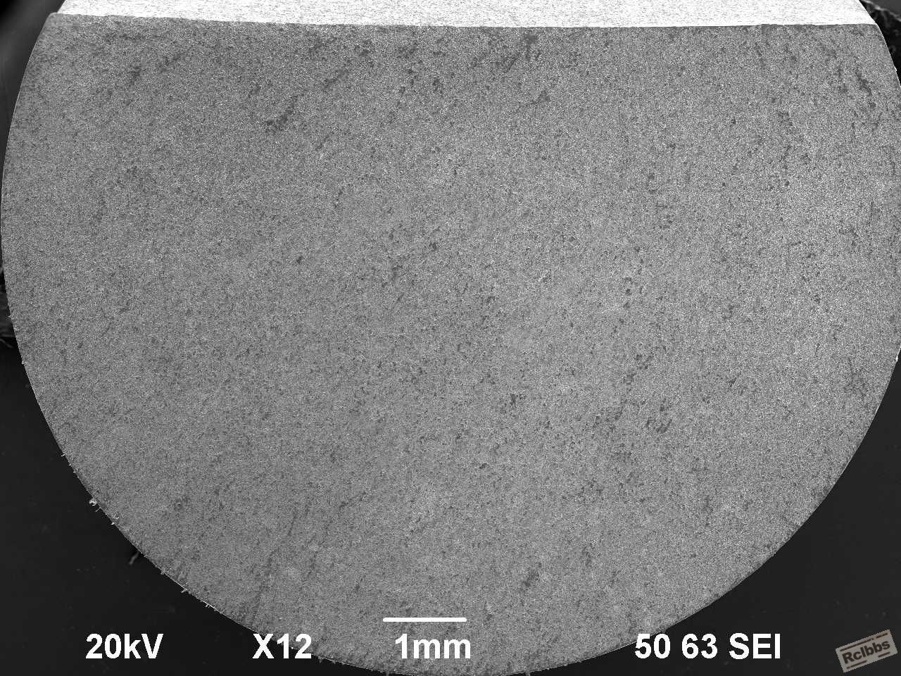

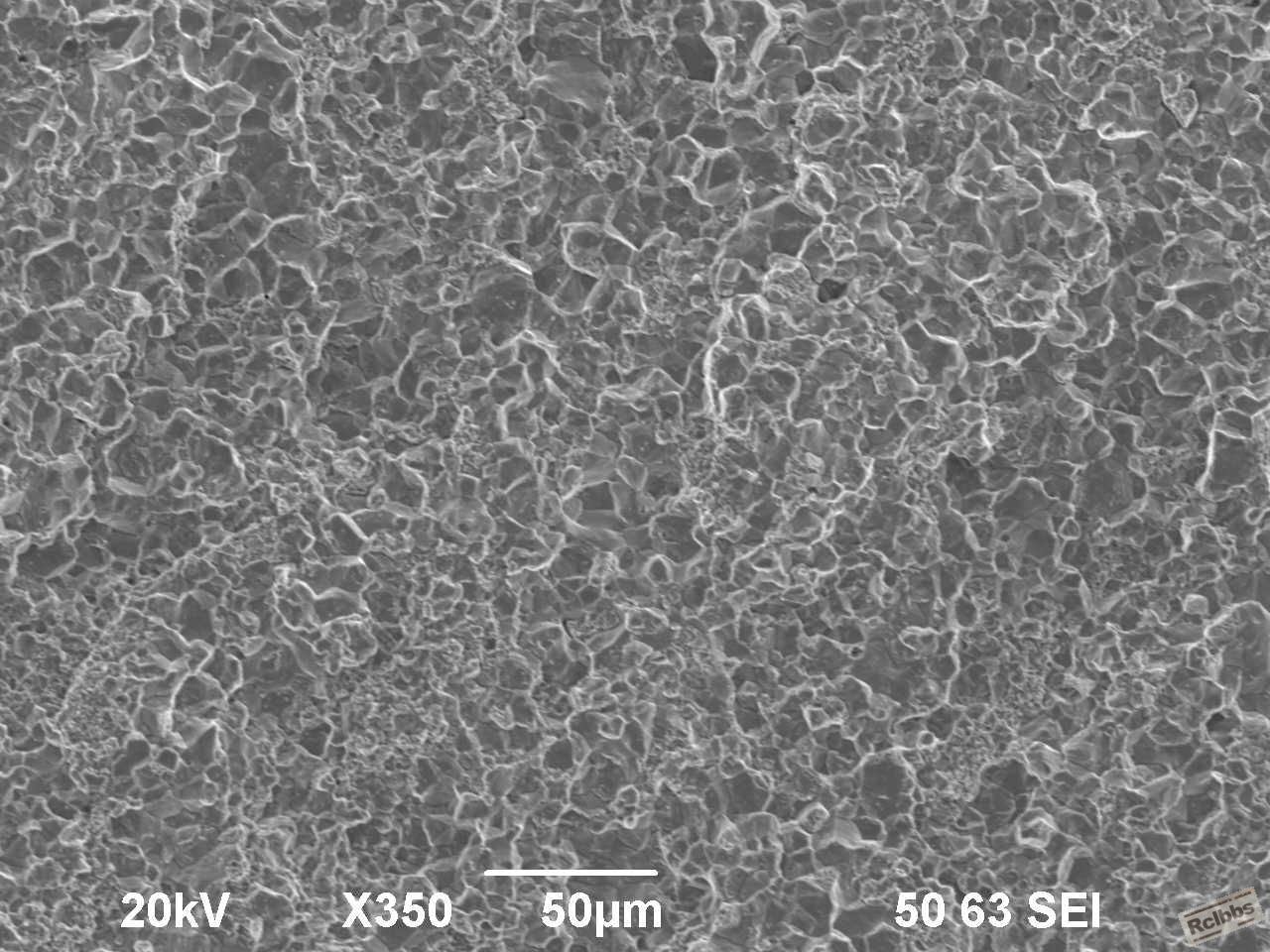

发表于 2011-1-6 11:48:55 | 显示全部楼层 |阅读模式
销子,在横截面突减的位置,断裂。
金相组织为马氏体+残余奥氏体
断口找不出明显的断裂源
我分析应该是应力集中的原因
断口照片如下
发表于 2011-1-6 14:49:32 | 显示全部楼层
沿晶脆性断裂

发表于 2011-1-6 14:55:47 | 显示全部楼层
肯定是脆性断裂。

回复 1# hxylanmei
   问下,上面的一张是电镜照片,下面的是光镜照片吗?

发表于 2011-1-6 15:31:57 | 显示全部楼层
最好能拍一张断口的宏观照片,这样好看是否是脆性断裂

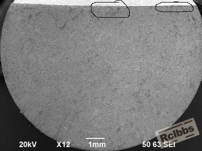

发表于 2011-1-6 19:13:06 | 显示全部楼层
销子切口底部,下图画圈处有断裂起源嫌疑,再仔细看看。
第一副图倍率太低,也许你的原图能看出点东西,传到网上就很难看出问题了。
看是否脆性断裂,一般看低倍或宏观断口,没有塑性变形或剪切唇之类塑性特征就属于脆性断裂,这个看起来是脆性断裂。
应力集中可能是脆断的原因之一,但不一定是根本原因,如果断口可以大量观察到沿晶断裂,就不能简单以应力集中概括,切一个开口的销子都应力集中的,难道每一个都沿晶断裂?不太可能。
可以把销子的材质和工艺过程说说,大家可以帮你出出主意。
发表于 2011-1-6 19:27:48 | 显示全部楼层
冰糖状 沿晶脆性断裂
发表于 2011-4-13 17:53:04 | 显示全部楼层
断口平坦,应该是脆断,SEM倍数太小,不好看

发表于 2012-1-29 14:59:12 | 显示全部楼层
仅从这几张照片,个人认为无法判断

发表于 2014-8-5 17:18:06 | 显示全部楼层
我把第二个图放大看到了网状的线条,很神奇!望前辈解释一下我看到的是什么情况

发表于 2014-8-6 18:02:28 | 显示全部楼层
第一张显示沿晶脆性断裂特征,但倍数太小,看不出更多特征。也没有指出第一张照片对应于低倍(第二张)上哪个区域。
