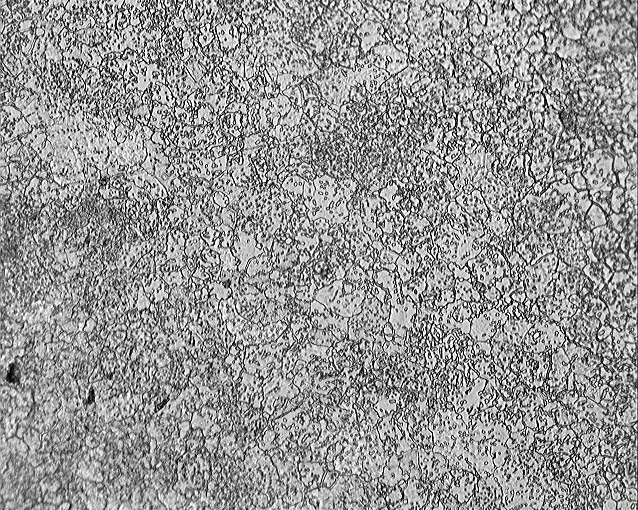

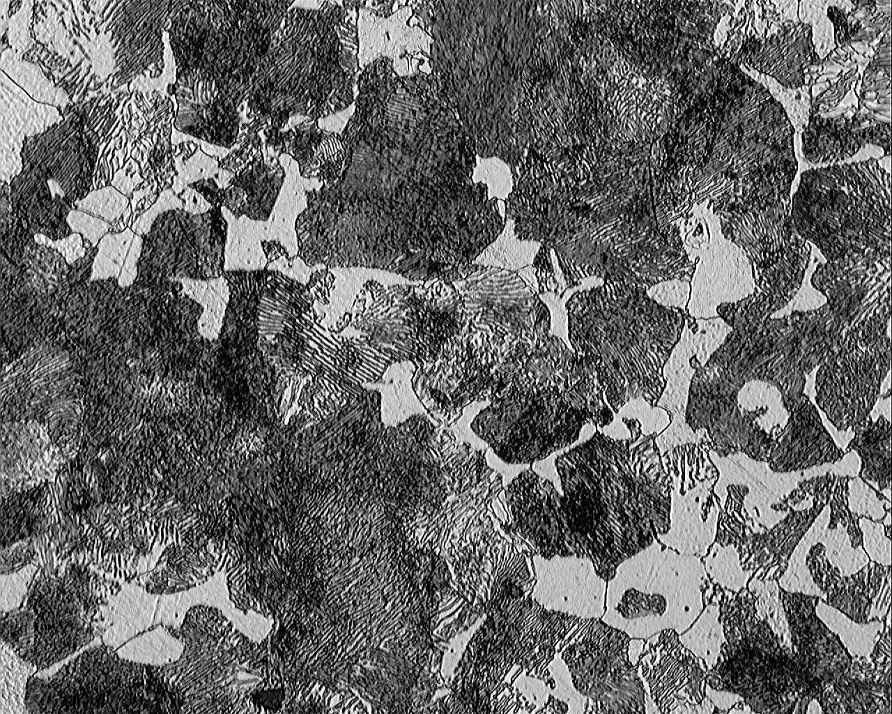

1、请问在42CrMo钢球化退火中,以下出现的金相组织图片是什么原因造成球化率低,应该怎么去改进工艺,我现在的工艺是780度保温3小时(600度保温1小时后),以每小时20度降温到680保温10--15小时后,出现的组织如下图,两张图片有明显差距,为什么同样工艺会出现那么大的差距,如果单独从-1-4或-9-2来分析两张图片该怎么改进工艺?谢谢各位高手!
发表于 2007-8-22 19:58:52 | 显示全部楼层
第一张,像是亚临界退火组织;第二张,不像是亚共析钢的球化组织,像是过共析钢的球化组织。
 楼主| 发表于 2007-8-23 08:05:33 | 显示全部楼层
回复 #2 陆丰 的帖子
陆 大哥说的我有点不太明白,但是我放的两张图是用一样工艺一样材料做的,能否解释的更详细一些呢?
发表于 2007-8-23 09:49:48 | 显示全部楼层
第一张中的铁素体是不规则的大块状,是未溶铁素体;第二张中的球化物太规矩。要知道,亚共析钢的球化实质上是珠光体的分解,所形成的球化物不规矩。

那我该怎么改进工艺才能让珠光体分解形成不规矩球化物呢?

球化组织差异大,很可能是原始组织不是很一样
 楼主| 发表于 2007-8-24 14:59:48 | 显示全部楼层
回复 #11 shaolin 的帖子
经检查原材料金相没有太大差别,所以可以排除原组织不一样的可能性.

但据我的碰到的例子,42CrMo在轧制后冷却的模式不一样会导致轧材的组织出现很大差异,也相应会影响到球化后的组织。
