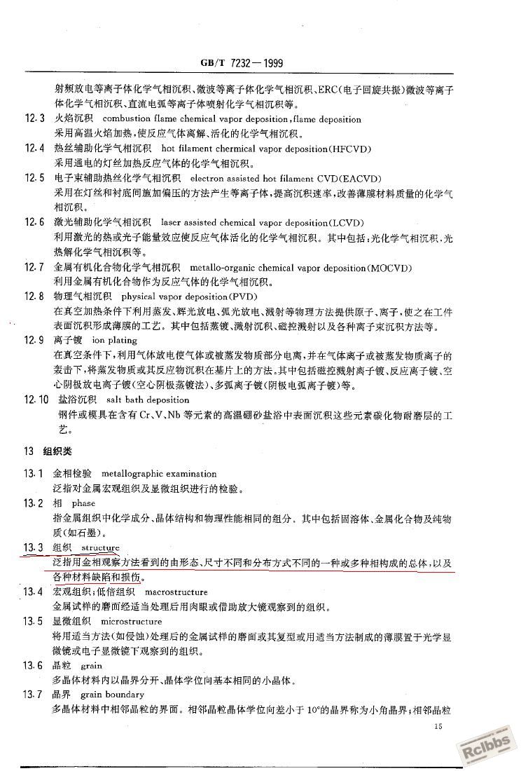

发表于 2011-1-11 18:28:10 | 显示全部楼层
回复 14# 耶稣爱子
什么叫“组织”是有着确切定义的,可以查看GB/T 7232-1999金属热处理工艺术语,第15页第13.3条:组织,泛指用金相观察方法看到的由形态、尺寸不同或分布方式不同的一种或多种相构成的总体,以及各种材料缺陷和损伤。以图为证:
由此可见“组织”是一个“总体”,晶粒只描述了这个总体的一个方面。
 楼主| 发表于 2011-1-11 18:52:27 | 显示全部楼层
回复 16# ZX771
    组织是不是由颗粒状的“组织单位”组成?
发表于 2011-1-11 19:21:06 | 显示全部楼层
回复 17# 耶稣爱子
不能把“组织”理解为简单的一种区域面积概念,它的涵义不止这些我们在金相显微镜下看得到的都是材料内在组织结构的展现,比如针状马氏体、带状偏析、晶粒度、疏松等待都是关于组织特征的具体描述。
