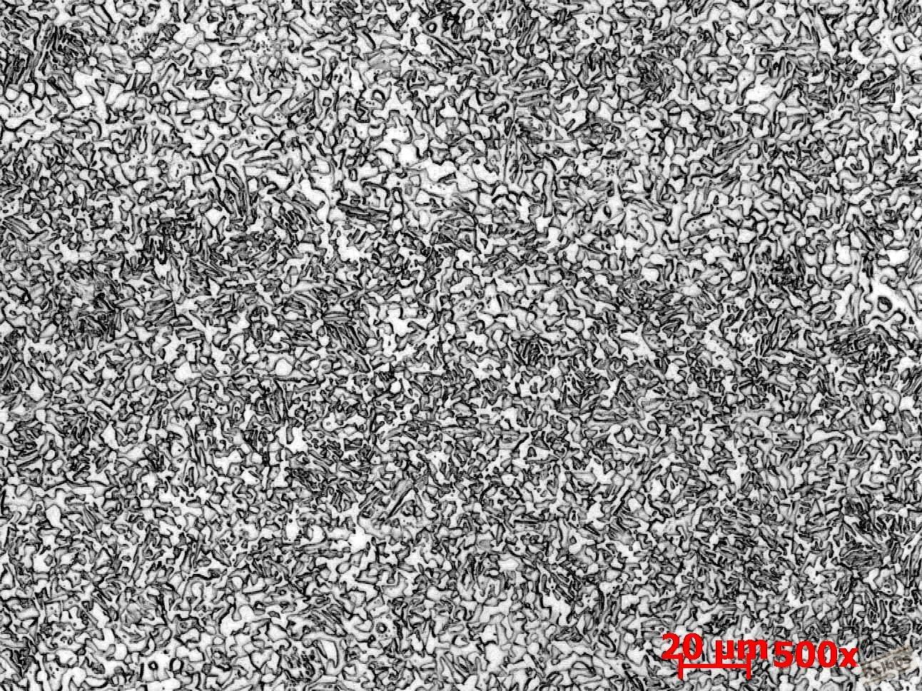

此材料淬火温度应为800度,现在用700度在以前组织的基础上(回火索氏体)淬水做实验,请问高手,下面图片具体为何种组织 ,谢谢!!

    这材料700度可以淬火吖?

那楼主可以对照30Mn2V 正常淬火温度情况下得到的是怎样组织?
 楼主| 发表于 2011-1-8 13:03:04 | 显示全部楼层
回复 5# 紫琅人
    正常淬火为马氏体,高温回火后得到回火索氏体

       刚查了一下,30Mn2的Ac1为718℃,此钢为30Mn2V,加热前的原始组织为回火索氏体,那么实际的加热转变温度可能会更高。那么,700℃淬水会得到什么组织,相信已有答案了吧。
       从图片来看,怀疑楼主说原始组织为回火索氏体。

硬度在HRC39,你的意思组织没有发生相变,还是回火索氏体??之前的回火索氏体硬度为HRC19,现在高了很多

       HRc39,快赶上正常淬火的硬度了,怀疑你说的700℃加热淬水过程的真实性。
       个人觉得你贴出的图片的组织是铁素体 + 回火贝氏体。

感觉楼主在 忽悠我们把?HRC39?应该是P+F
