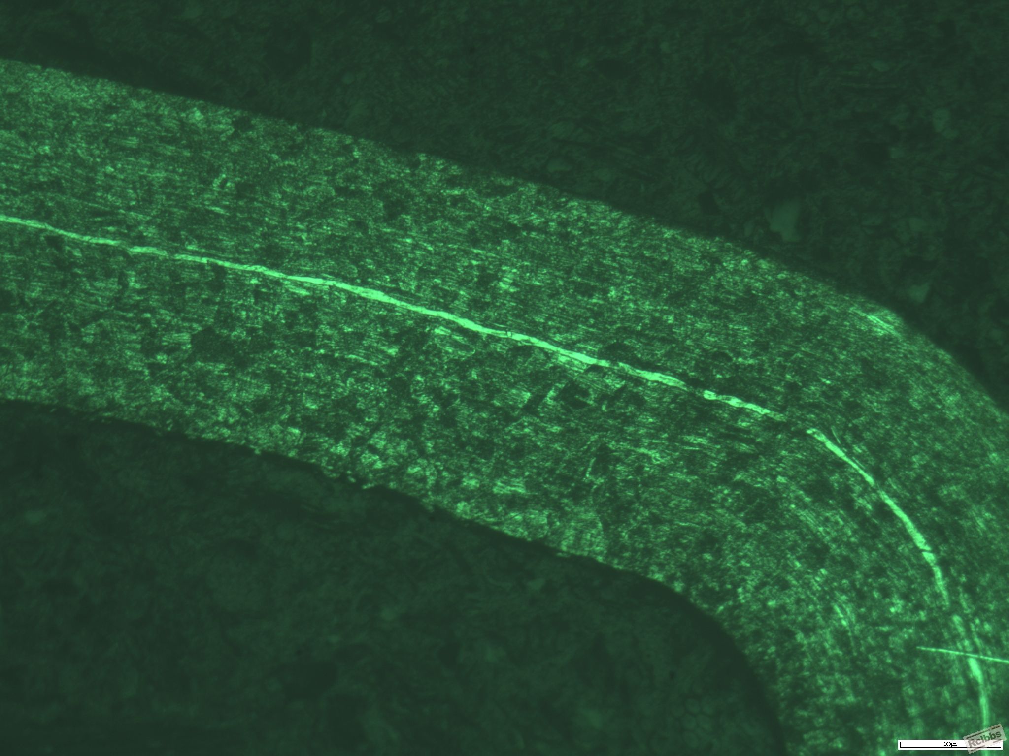

请看看奥氏体不锈钢(DS40)的金相组织.有点看不懂这个图片,还请指教.谢谢.

这个照片没腐蚀好吧,这种板材腐蚀后中间都会这样的
签到天数: 30 天
发表于 2011-1-8 15:54:50 | 显示全部楼层
中间的长条是什么?铁素体成这样吗?
发表于 2011-1-10 10:14:21 | 显示全部楼层
楼主是宏观腐蚀的吗  有点像粒子流线
签到天数: 23 天
发表于 2011-1-10 11:40:18 | 显示全部楼层
是奥氏体组织,没有什么异常
 楼主| 发表于 2011-1-11 19:24:23 | 显示全部楼层
回复 5# ccfx99
    楼上,你说正常,请问组织中有一长条白色是什么组织。请指教。
发表于 2011-1-12 15:19:25 | 显示全部楼层
白色长条为铁素体组织。
发表于 2011-1-12 15:46:09 | 显示全部楼层
回复 7# tongenfang
如此均匀的铁素体?
发表于 2011-1-12 22:14:00 | 显示全部楼层
回复 8# wenzi5421
    没见过?打打显微硬度?
签到天数: 344 天
发表于 2011-1-13 14:19:36 | 显示全部楼层
中间白色的是铁素体
 楼主| 发表于 2011-1-13 19:50:23 | 显示全部楼层
回复 7# tongenfang
    回高工,这个是奥氏体不锈钢。长条是铁素体,可以具体说明点吗。谢谢。
发表于 2011-1-13 20:25:49 | 显示全部楼层
这个是不锈钢板的压延冷加工带状组织,条形是流线。
白色是什么要具体分析的,换腐蚀剂试试看什么腐蚀剂能腐蚀它,再推测,如果有电镜,做下局部成分分析,看合金成分有无异常。
 楼主| 发表于 2011-1-16 18:26:21 | 显示全部楼层
回复 12# gtn1314
    回楼上,一般情况下奥氏体不锈钢,产生这种白色条带是什么.
