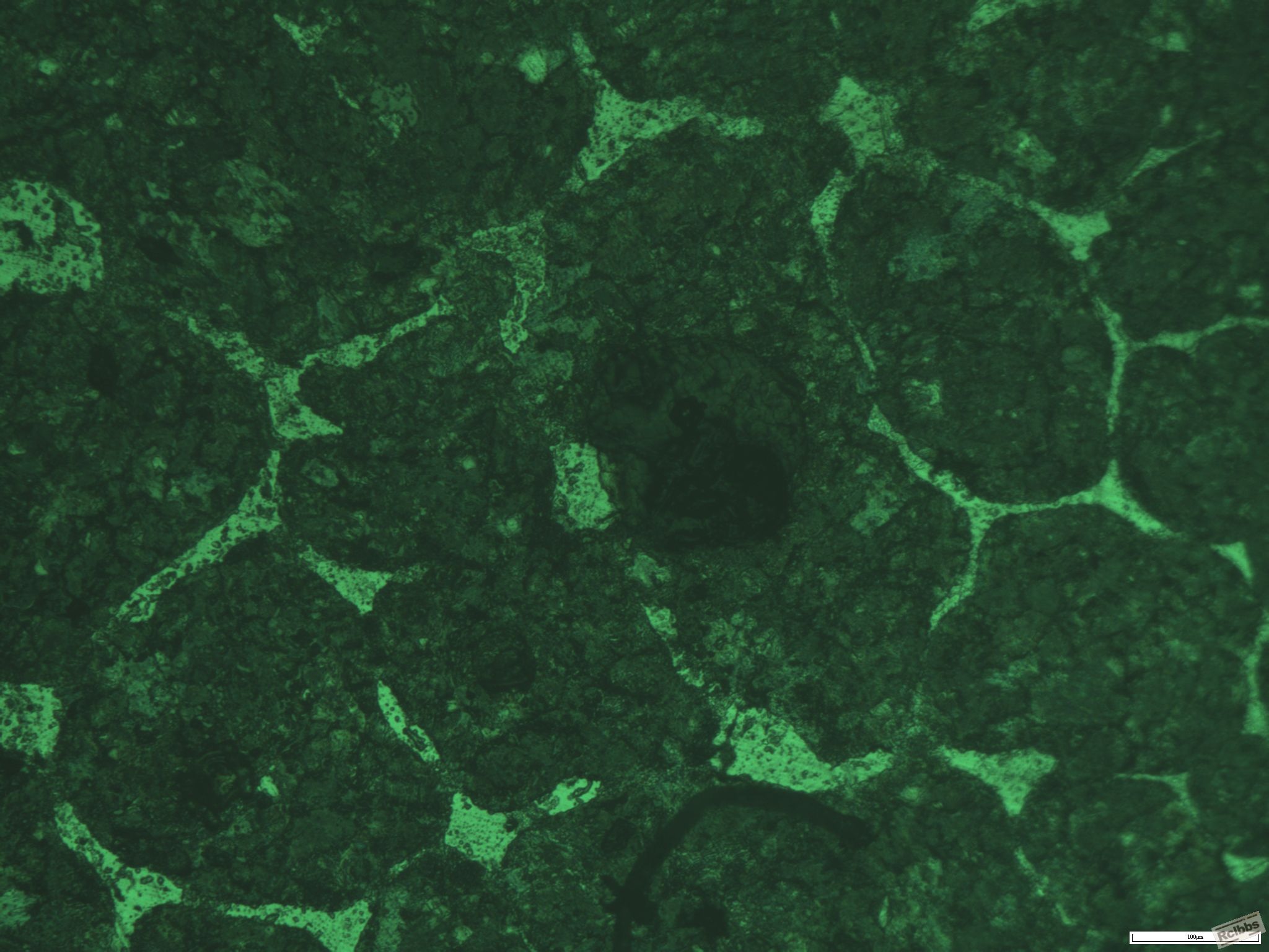

请看铁基粉末冶金的金相组织.100倍那个网状白色的组织是什么.

cu含量多少?

    楼上的朋友是华孚的吗?你那产品腐蚀是否过重了。

白色的可能是孔隙,我相信在不腐蚀的情况下是黑色的

谢谢楼上朋友的回答,明天就去做一下看看。

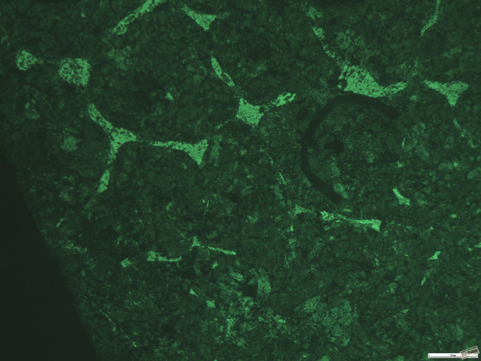

    回楼上,我做了一片,的确是这样.非常谢谢你.但不知道为什么会腐蚀后会产生这种白色网状组织.难道是污垢.还是没有腐蚀好.

   应该是偶然或者只是你把它意想成了网状,其实是没规律的

挺规律的,铁基的会不会是网状铁素体?
