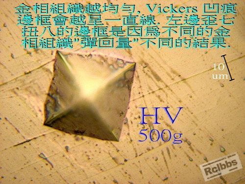

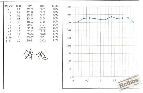

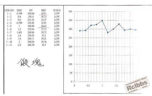

有一客戶正開發"鑄造的"塑料射出成型模胚 (1 ~ 3 ton). 委託我比較鍛鑄塊兩者的金相組織.
塑料射出成型模需鏡面拋光  鏡面拋光首重硬度均一性.硬度均一性則來自金相組織的均一性.
首先, 我找人做HV硬度分析.
金相照片放到 leomet 合集內.
秋天的风 + 10 感谢支持!

“leomet”专家,有机会与你探讨材料学问题,非常高兴,也是我的荣幸。就塑料模具而言,个人认为是可以采用铸造成型模腔,这样可以省去许多加工时间。铸造的方法应该讲究,重力浇注可能难以达到要求,要采用特种的低要浇注方可达到要求。“leomet”专家提供的图片,我感到纳闷,为什么锻件硬度均匀性反不如铸件,当然,要排除锻造的烧氧和不规范。就钢材而言,我赞成采用铸造方式浇注塑料模具型腔,这样,既节约了钢材,又节省了切削加工时间,非常好的创意。
