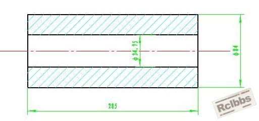

我公司有个零件300M 材料, 871度真空油淬,
零件竖直放置,用铁丝绑在篮框上. 零件图形如下
热处理之前内孔φ34.75-34.76
热处理之后变形内孔椭圆不同位置有φ34.68-34.73 , 也有φ34.74-34.81是否正常?
签到天数: 124 天
 楼主| 发表于 2011-1-8 17:53:28 | 显示全部楼层
我认为很正常, 可那些机加人员认为要保证±0.05MM (也就是蓝图的要求),   热处理后不加工,怎么可能呢.
发表于 2011-1-8 21:27:08 | 显示全部楼层
个人感觉很正常,不敢确认。不过热处理变形的确是个很麻烦的事,包括保温过程的变形和冷却时的变形,但是很难控制,也没查到有什么理论基础。
