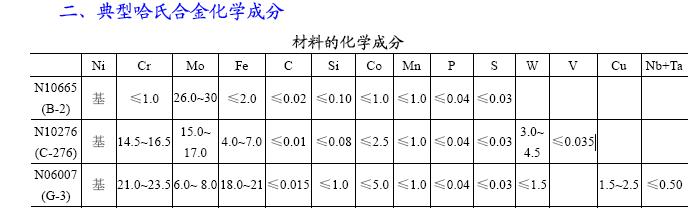

请各位高手告诉一下哈氏合金HC-276成分,处理方式等相关资料!急急

不知楼主要的是这个吗:
热处理
    哈氏C-276合金材料固溶热处理包括两个过程:(1)在1040℃~1150℃加热;(2)在两分钟之内快速冷却至黑色状态(400℃左右),这样处理后的材料有很好的耐蚀性能。因此仅对哈氏C-276合金进行消应力热处理是无效的。在热处理之前要清理合金表面的油污等可能在热处理过程中产生碳元素的一切污垢。
C-276合金表面在焊接或热处理时会产生氧化物,使合金中的Cr含量降低,影响耐蚀性能,所以要对其进行表面清理。可以使用不锈钢丝刷或砂轮,接下来浸入适当比例硝酸和氢氟酸的混合液中酸洗,最后用清水冲洗干净。
主要化学成分:
