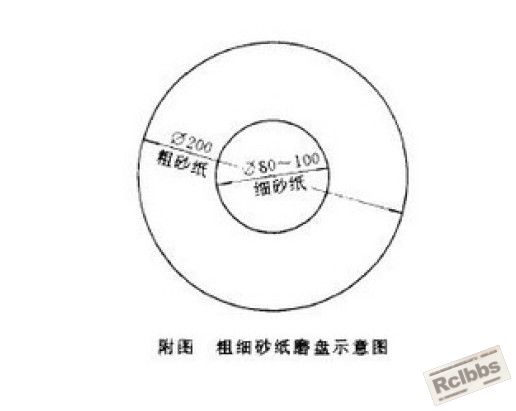

金相试样快速磨制法
常规磨制金相试样,采用粗细不同的金相砂纸,手工先粗后细依次磨光,但这种方法不能适应我厂大
批量制样要求。经试验,采用一盘贴有两种粗细不同的水砂纸磨制试样,效果良好,现介绍如下。将280 #
和400#的水砂纸分别剪成200mm 和Φ80mm 圆片,用黄油贴于金相抛光机磨盘上,见附图。
制试样时,先将试样置于磨盘边缘的粗砂纸上顺着一个方向,先轻后重,然后转90° 方向磨,磨好
后再将试样置于磨盘中心细砂纸上,用同样的办法磨制,同时边磨边滴水。用此法磨一只试样只需1~2min ,
试样磨好用水冲洗后即可进行抛光。此种方法,因抛光盘转速约1300r/min ,离心力很大,细磨在中心,
粗磨在边缘,加之水力冲洗,砂粒很快甩在圆盘外边,不会使砂粒混杂,粗细砂纸保持干净,亦不会影响
