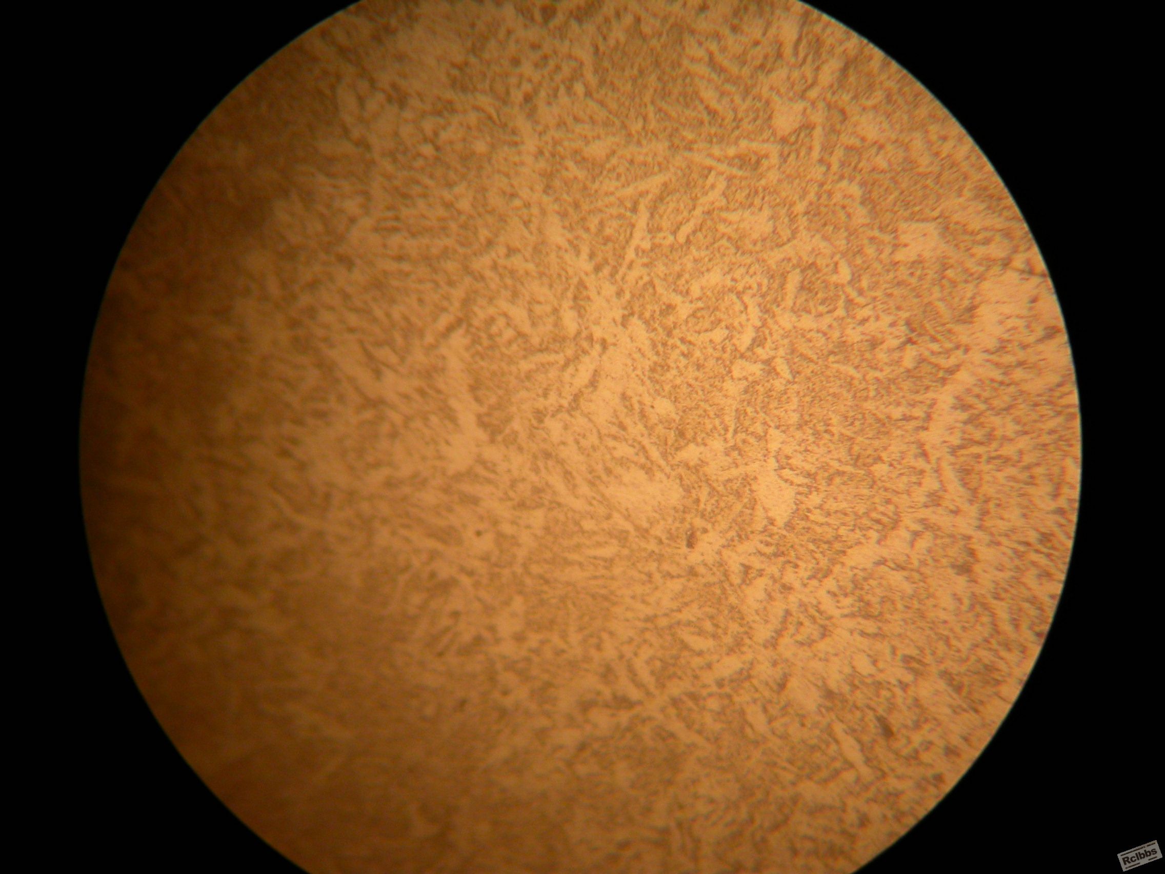

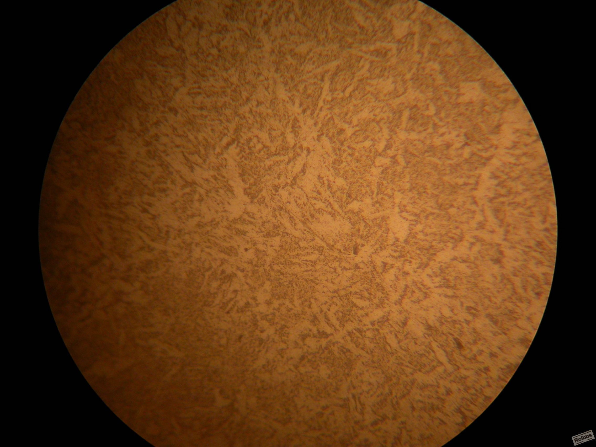

这两张金相照片是我在火电厂所做的主蒸汽管的金相图片,主蒸汽管
材质为20G,请各位帮我分析一下金相组织是什么?
谢谢!!!
4%硝酸酒精溶液腐蚀.放大倍数500×
4%硝酸酒精溶液腐蚀.放大倍数500×
[attachimg]76706[/attachimg]
我个人认为是有点像马氏体+铁素体,但不确定.
4%硝酸酒精溶液腐蚀.放大倍数500×
4%硝酸酒精溶液腐蚀.放大倍数500×
发表于 2011-1-10 15:01:03 | 显示全部楼层
500倍还是那么小啊
签到天数: 1834 天
发表于 2011-1-10 15:12:13 | 显示全部楼层
肯定是有铁素体,好像是未溶,加热温度是多少?!!!
发表于 2011-1-10 16:17:34 | 显示全部楼层
感觉是珠光体, 铁素体呈针状在边界, 并且向晶粒内延伸.
签到天数: 193 天
发表于 2011-1-10 19:41:36 | 显示全部楼层
感觉是珠光体加铁素体。
发表于 2011-1-11 10:45:51 | 显示全部楼层
测一下硬度有多少,辅助判断是什么组织。
发表于 2011-1-11 10:47:20 | 显示全部楼层
楼主分许组织是马氏体+铁素体,请问工艺是怎样的?
发表于 2011-1-11 21:50:44 | 显示全部楼层
很明显是F+P,不过楼主拍照的光线设置好像不是很理想!给人混淆的感觉!
发表于 2011-1-29 09:17:53 | 显示全部楼层
还是去测一下硬度,再来判断其组织!
