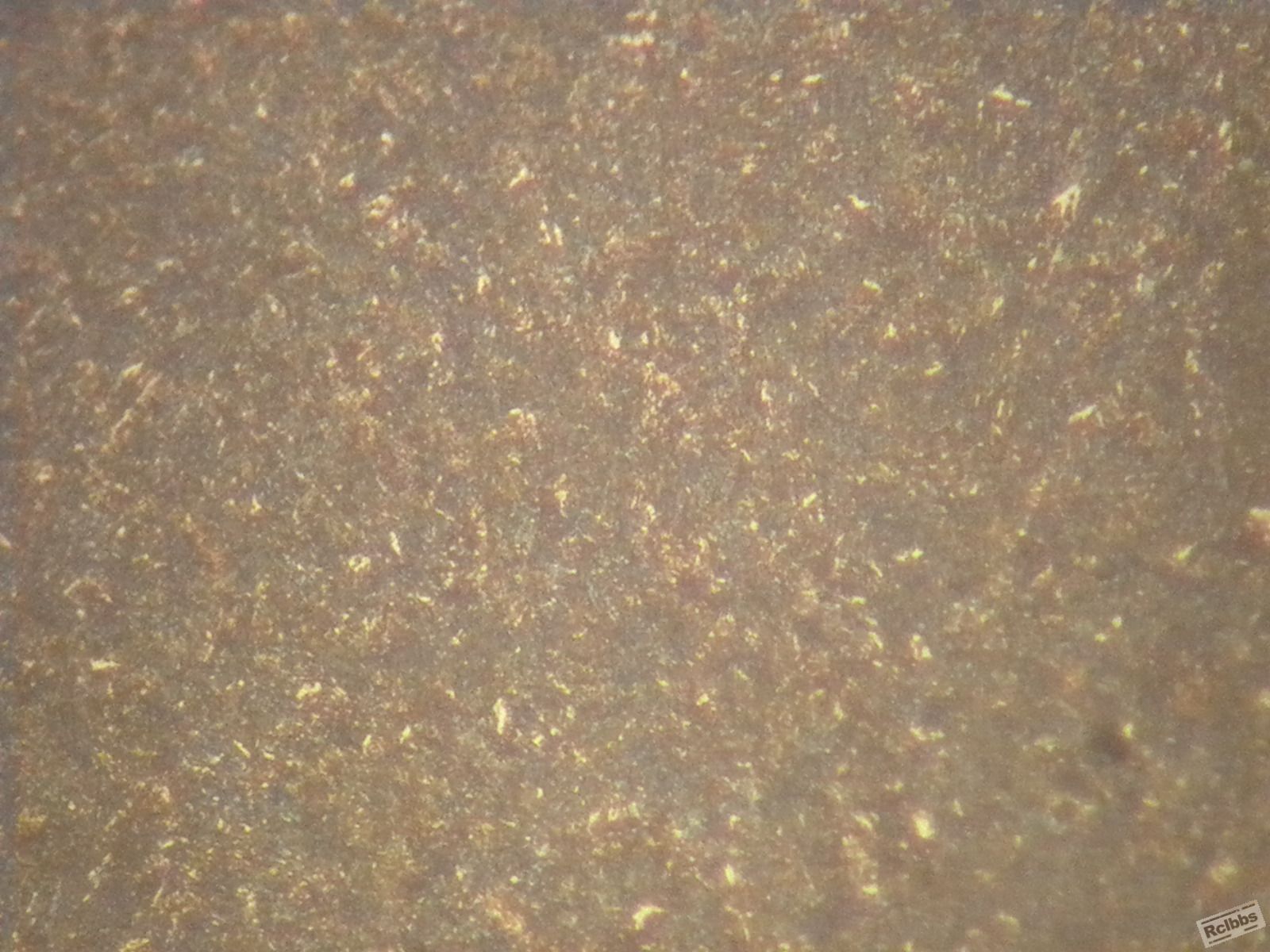

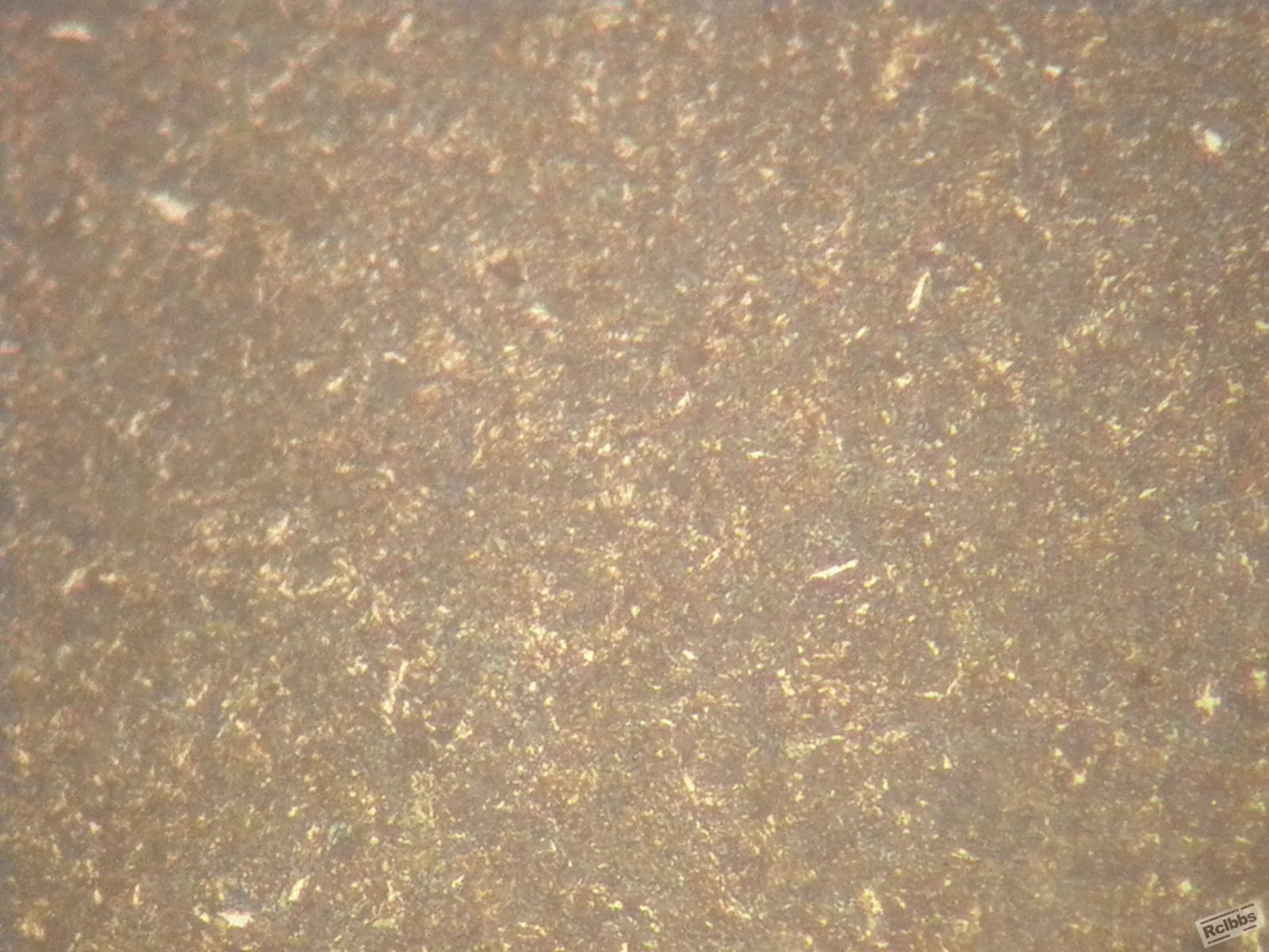

P1100018.JPG P1100017.JPG 跪求大侠们给点这方面的资料。现在我手上有些400X的金相图片,请求大侠们给些指导意见。PS:材质是60Si2MnA的油淬火—回火弹簧钢丝。

很有金相经验的专家可以从通过特殊腐蚀剂等方法区分。
也可以通过冷处理、反复回火看看能否消除残余奥氏体区分。

回复 2# txljh8
    那请问,现在图片上的,老师你看像是未溶铁素体还是残余奥氏体呢?

回复 3# lengend2008
我眼力有限。
还望有“金相特长”高手来指点!
“反复回火看看能否消除残余奥氏体”实验炉回火试片再观察很方便啊!

根据形态分析。
未溶铁素体一般在晶界上,成块状的较多。

请告回火温度多少?硬度多少?

一般残余奥氏体是与马氏体相伴的。
而且可以采用铁素体染色法:1%焦亚硫酸钠溶液+4%苦味酸乙醇,室温浸蚀。马氏体:白色,铁素体:黄褐色。

回复 6# WXH6255
    我们生产线上设定的回火温度是470℃,淬火温度设定的是970℃,可能因为线材走速太快了,而导致成品钢丝中存在一定的未溶铁素体。老师,你看我这样的分析对么!?
