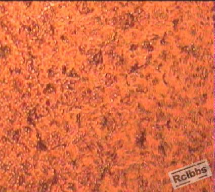

各位好!
   请帮我判定一下图片金相组织是几级。材料:GCr15 淬回火后,放大倍数:500倍。
发表于 2011-1-11 20:50:33 | 显示全部楼层
怎么这颜色?
签到天数: 158 天
发表于 2011-1-12 07:24:46 | 显示全部楼层
腐蚀程度太浅了,照片还有点虚,楼主重拍一张传上来吧,看不清啊
发表于 2011-1-18 11:04:13 | 显示全部楼层
看不清,无法评论。
发表于 2011-1-26 18:07:32 | 显示全部楼层
重新做个样再看看吧
签到天数: 96 天
发表于 2011-1-27 18:52:49 | 显示全部楼层
看碳化物的样子   级别不低
签到天数: 11 天
发表于 2011-1-30 11:09:41 | 显示全部楼层
看不清楚,再做一个吧,重新拍张照片
发表于 2011-1-30 11:10:56 | 显示全部楼层
回复 1# WZM
    图片不清晰!!建议把颜色对比调整下!!看上去碳化物有3级多了!!
发表于 2011-2-1 09:02:52 | 显示全部楼层
楼主的图片是否彩色的?不过不是很清楚,暂时无法评论,觉得腐蚀浅了,工艺上也觉得有问题,请楼主详细提供资料,同时重新做个图片
发表于 2011-2-7 23:37:11 | 显示全部楼层
建议重新照一下,腐蚀太浅了,看不清!
签到天数: 108 天
发表于 2011-2-10 21:08:04 | 显示全部楼层
表面组织还是芯部组织,  黑色块状像是屈氏体
签到天数: 430 天
发表于 2011-3-9 19:40:34 | 显示全部楼层
有相关的标准,可以在本论坛找一下
签到天数: 49 天
发表于 2011-12-9 19:54:06 | 显示全部楼层
照片不清楚,好像组织不均匀,黑色的像有屈氏体
发表于 2012-6-21 09:15:09 | 显示全部楼层
500倍的,看样子碳化物级别不低呀
发表于 2012-6-21 14:37:25 | 显示全部楼层
   GCr15 500倍淬回火组织正常下,碳化物颗粒没那么大. 碳化物颗粒左边多,右边少,分布不均,组织看不清无法评级.
签到天数: 534 天
发表于 2012-6-21 19:56:00 | 显示全部楼层
颜色有点不对,拍提不是很清楚,级别无法判定
签到天数: 207 天
发表于 2012-7-22 15:51:51 | 显示全部楼层
你这试样不好,还是再做一下。现在看来好象还有屈氏体存在。
发表于 2012-8-8 15:23:38 | 显示全部楼层
用蓝色的滤光片试试,这个颜色不好看。
签到天数: 67 天
发表于 2012-8-9 16:46:10 | 显示全部楼层
感觉像是看太阳表面!除了碳化物什么都看不清!
发表于 2012-11-28 16:29:34 | 显示全部楼层
看不清楚,再做一个吧,重新拍张照片
