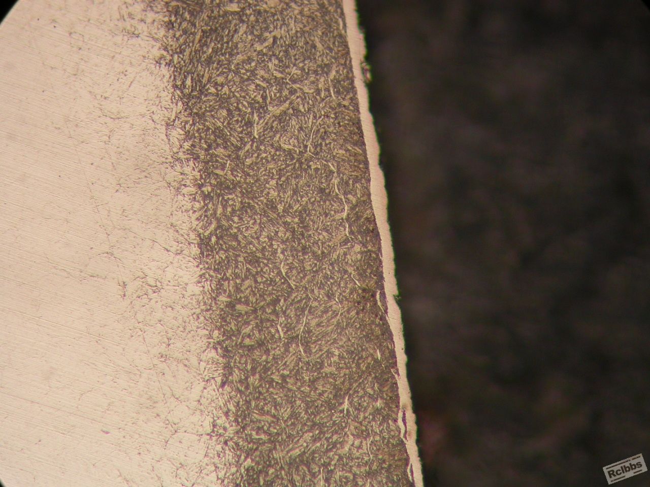

40CrNiMoA的材料。在看看组织。对方出的报告是镀铬层,组织低碳马氏体。谢谢大家了。

发表于 2011-1-11 21:49:50 | 显示全部楼层
好像是镀铬层。
签到天数: 474 天
发表于 2011-1-11 23:30:05 | 显示全部楼层
Nitrided layer.
签到天数: 2823 天
发表于 2011-1-12 05:57:59 | 显示全部楼层
这个是渗氮层,渗氮是原子渗入,化合物层也叫白亮层很清晰。镀层是覆盖层,不会渗入金属内。

发表于 2011-1-12 07:33:16 | 显示全部楼层
如果是渗氮,在如此肥厚的氮化白亮层,则会到导致扩散层中出现脉状氮化物,上面的图片中没有出现扩散层及脉状氮化物;所以不是渗氮;而是镀层.

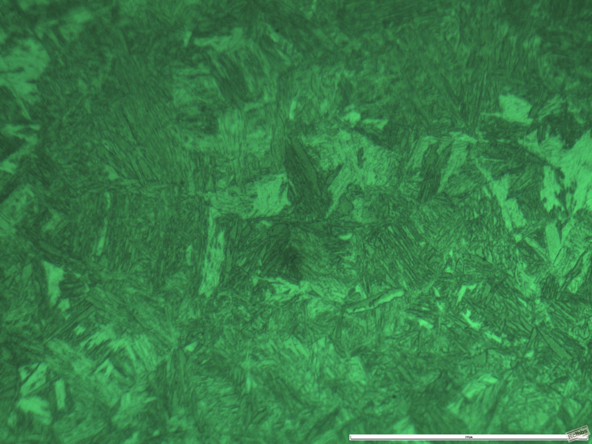

发表于 2011-1-12 10:33:28 | 显示全部楼层
是镀层,马氏体和“白亮”处有明显的分割,渗碳虽然也比较明显,但是没这么清楚,第二张图片可以看出马氏体和镀层接合面非常明显

发表于 2011-1-12 21:37:13 | 显示全部楼层
leomet 先生和周老认为是氮化,沈工认为是镀铬。不知楼主采用的什么腐蚀剂,看来金相区分有差异。
建议检测一下图中“组织低碳马氏体”硬度,以及表面、“渗层”、内部组织显微硬度。
发表于 2011-1-12 22:27:31 | 显示全部楼层
建议测试基体材料此时的硬度:高于50HRC是镀铬;低于38HRC的话表明材料在500°C以上加热渗氮了。

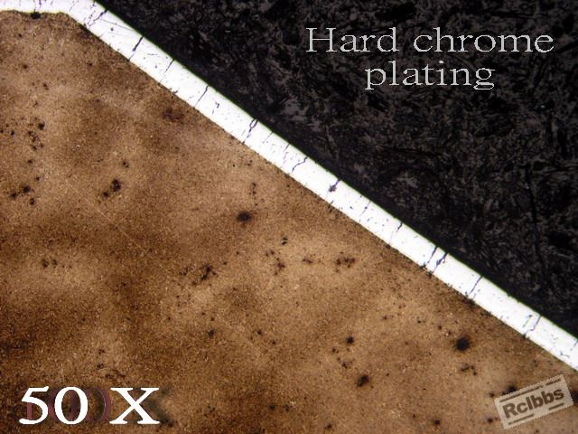

They say: a single picture worths a thousand words.
This is a cross section of a bore of a cannon.
 楼主| 发表于 2011-1-13 19:48:00 | 显示全部楼层
回复 9# ZX771
    回邹工,心部硬度为HRC33-39。

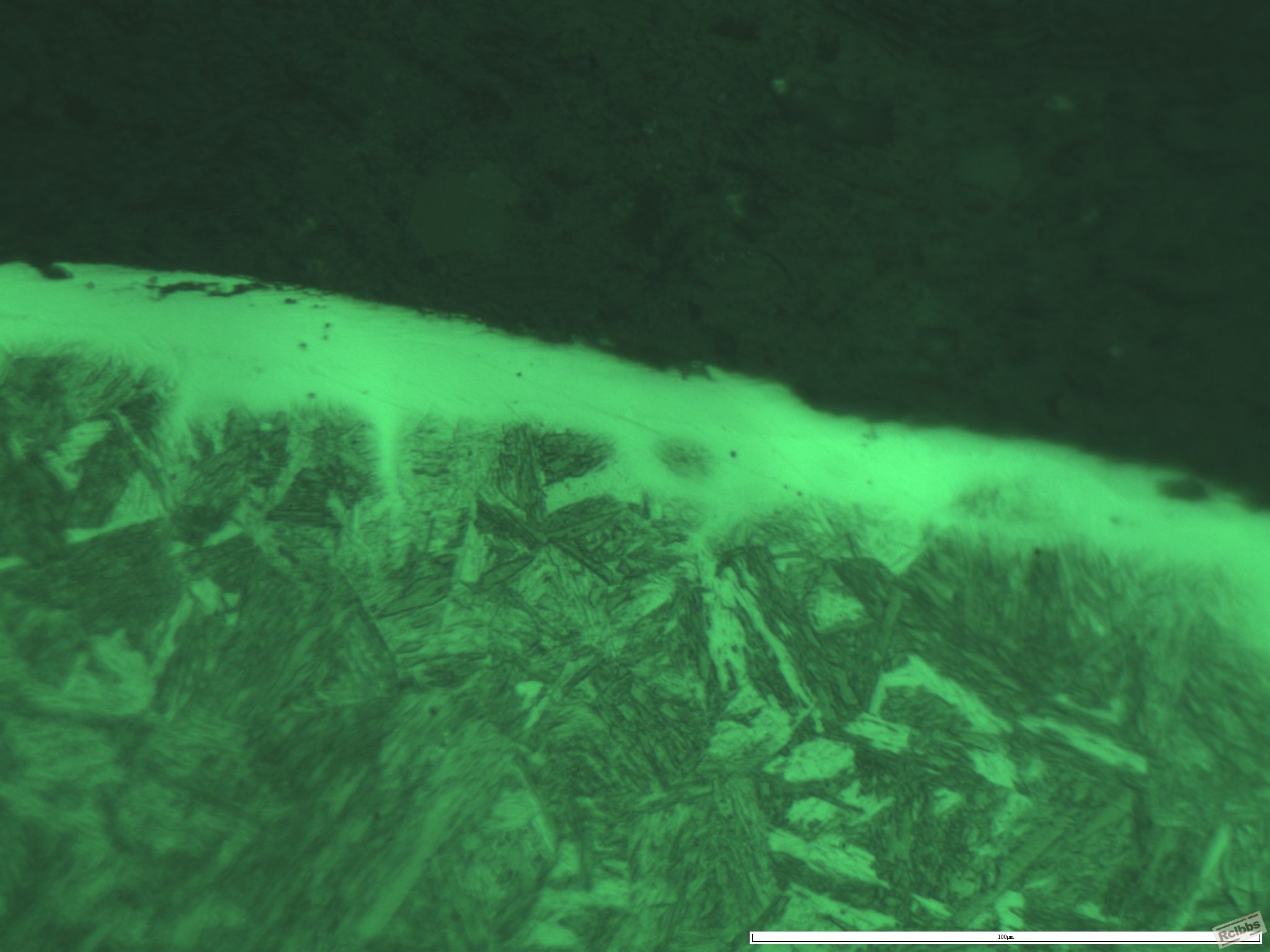

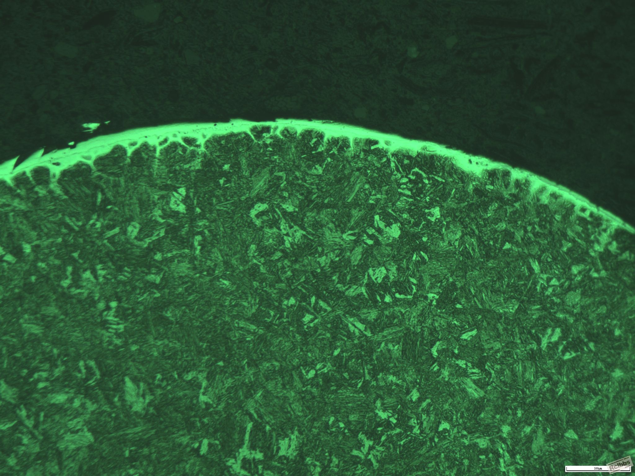

发表于 2011-1-13 20:44:12 | 显示全部楼层
发张氮化层图片对比下。
500X
500X
签到天数: 2292 天
发表于 2011-1-13 21:00:12 | 显示全部楼层
签到天数: 187 天
发表于 2011-1-13 21:01:34 | 显示全部楼层
回复 18# shenfuhai
    您是用啥腐蚀剂腐蚀的?渗层深度很清晰!
