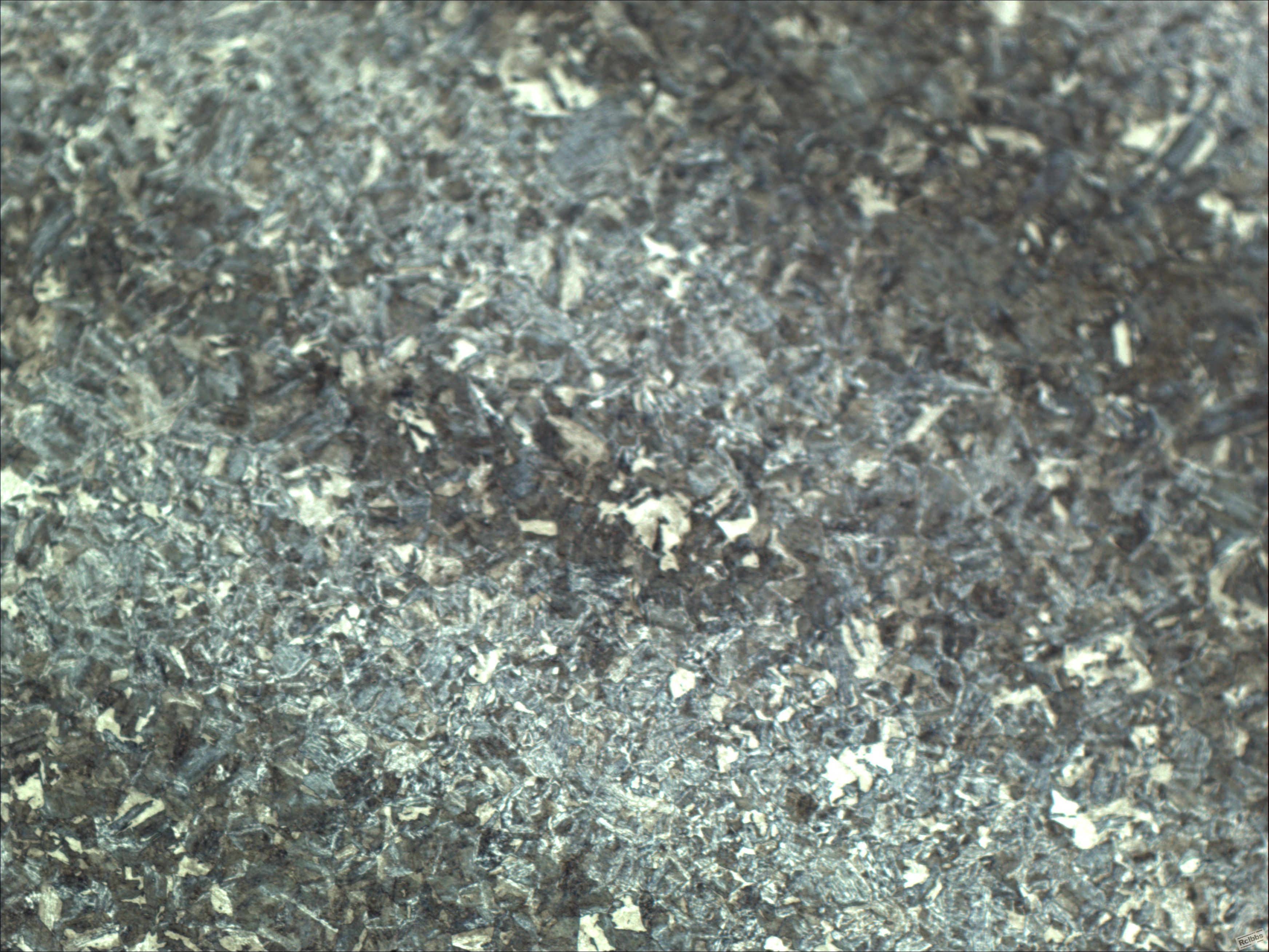

42CRMO+0.4NI,大型锻件取样深度130mm,取样端直径520mm,调质后冲击不合格,回火温度610-640度;冲击功-20度要求35J,请各位专家帮助分析分析这些组织是什么原因形成的?

100-1.JPG 回复 21# cleveland
    这是偏析吗?严重吗
 楼主| 发表于 2011-1-14 19:45:05 | 显示全部楼层
回复 21# cleveland
   我马上找100倍的相片,您看这是偏析吗
发表于 2011-1-14 18:04:20 | 显示全部楼层
白色是偏析的CR么?这个这么耐腐蚀应该cr含量不低,周围组织有针状特点,羽毛状?考虑是马氏体,上贝?加热不均匀?加热到多少度?冷速如何?
发表于 2011-1-14 15:24:03 | 显示全部楼层
亮白色的为铁素体,
浅色的为贝氏体。
冷速不够,没有能够淬透造成。
建议:看看100倍。材料是否存在成分偏析。

发表于 2011-1-14 09:21:53 | 显示全部楼层
从这几张照片上看,没淬透,出现大量的贝氏体组织。
发表于 2011-1-13 20:48:53 | 显示全部楼层
贝氏体和块状铁素体,组织太粗了,温度过高或冷却速度太慢

白色块状是贝氏体还是铁素体?请高手分析白色块状的组织。

回复 13# tongenfang
    白色块状是贝氏体还是铁素体?

发表于 2011-1-12 21:50:43 | 显示全部楼层
500倍下观察组织存在呈羽毛状分布的铁素体,属于贝氏体组织结构特征。也就是说取样部位淬火冷却时未能获得足够数量的马氏体,调质后组织很多不是马氏体回火转变产物,该处得到的不全是真正的回火索氏体。因此性能难以达到高要求。
鉴于取样部位较深,出现上述情况不好判断是所选材料自身淬透性问题,还是淬火冷却工艺有问题。还有从以上图片看到的组织都较粗大,建议对待力学性能严格要求的工件,锻造成型后先正火纠正粗晶缺陷改善组织,然后调质为好。
发表于 2011-1-12 21:33:08 | 显示全部楼层
1.未淬透(回火索氏体+贝氏体+少量铁素体)
2.由所示图片来看晶粒有些大所以导致淬回火后的组织粗大,晶界的结合面大。这就是锻后所遗留的问题。
此类组织的机械性能自然是不达标的。

    淬火温度840度,这个产品先锻造,然后锻后热处理,然后调质。
发表于 2011-1-12 20:55:14 | 显示全部楼层
130mm处冷却速度不足,这个钢的淬透性有多少?还怀疑没淬透。
发表于 2011-1-12 20:44:02 | 显示全部楼层
淬火温度过高,冷却不足,铁素体沿着晶界析出。根据GB 13320  调质后对铁素体评级,可以达到8级。
发表于 2011-1-12 15:26:27 | 显示全部楼层
淬火温度多少?组织太粗了!
发表于 2011-1-12 15:24:05 | 显示全部楼层
淬火温度多少?组织太粗了!
签到天数: 211 天
发表于 2011-1-12 07:46:58 | 显示全部楼层
有过热的感觉。
