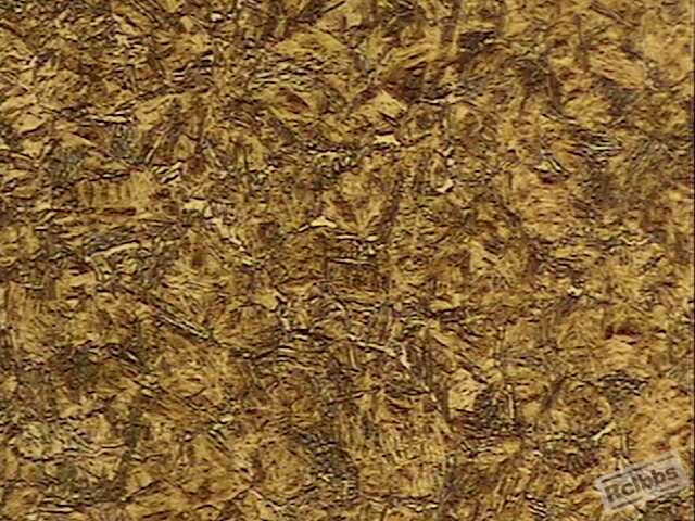

20CrMnTi,渗碳,这种心部组织正常么?
发表于 2011-1-12 22:05:03 | 显示全部楼层
条状马氏体+部分贝氏体,铁素体1级。我人认为这个心部组织是正常的。

 楼主| 发表于 2011-1-12 22:19:50 | 显示全部楼层
回复 2# ZX771
上贝?主要是感觉铁素体又呈网状分布的趋势
发表于 2011-1-12 22:31:52 | 显示全部楼层
扫描电镜照片?板马稍显粗长。
发表于 2011-1-12 22:42:41 | 显示全部楼层
回复 3# xiaoxianglou
是有些铁素体在晶界欲呈网状分布的趋势,但没有出现事实上的网状组织,呈羽毛状分布势态明显是贝氏体特征。
发表于 2011-1-30 12:41:54 | 显示全部楼层
最主要的是要知道心部硬度是多少?可以参照相关心部铁素体的评级标准进行评定!图片上的心部组织OK!
发表于 2011-3-9 13:28:04 | 显示全部楼层
可以打一下显微硬度
发表于 2011-3-9 21:29:46 | 显示全部楼层
这样看来组织还可以
发表于 2011-4-3 13:23:11 | 显示全部楼层
组织还行,应该算正常
发表于 2011-4-4 16:29:35 | 显示全部楼层
回复 2# ZX771
其它都同意,但是贝氏体没有看到,请指点。
发表于 2011-4-4 18:02:58 | 显示全部楼层
这种心部组织是正常的
发表于 2011-4-4 18:12:02 | 显示全部楼层
回复 10# wjq0807
图上方向一致排列的铁素体条在告诉你:在里是贝氏体!
原来是大山热处理的同仁,你可以请教贵厂的亢工嘛。

发表于 2011-4-5 17:34:34 | 显示全部楼层
支持二楼分析。顶
发表于 2011-4-5 17:44:21 | 显示全部楼层
同意2楼的看法,组织形态正常的
发表于 2011-4-6 20:46:07 | 显示全部楼层
回复 12# ZX771
    多谢指点!这里没有亢工。倒是有一位覃工,金相水平很高,可惜他在温岭大山。

签到天数: 6 天
发表于 2011-6-25 18:52:20 | 显示全部楼层
回复 1# xiaoxianglou
    渗碳产品现在都是搞一次淬火,首先保证表面高碳组织合格,所以淬火温度相对低了点,这组织完全正常!!
