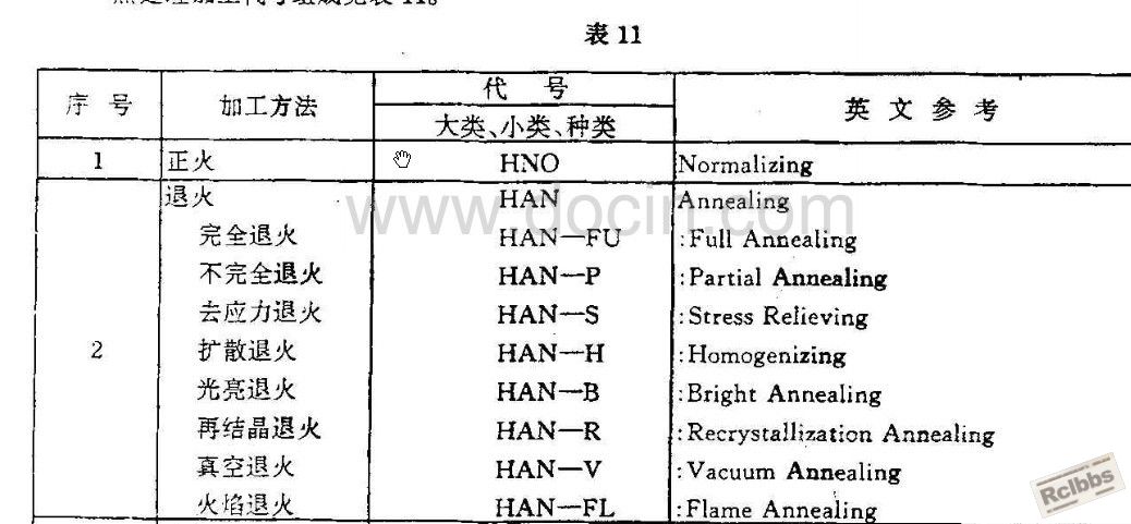

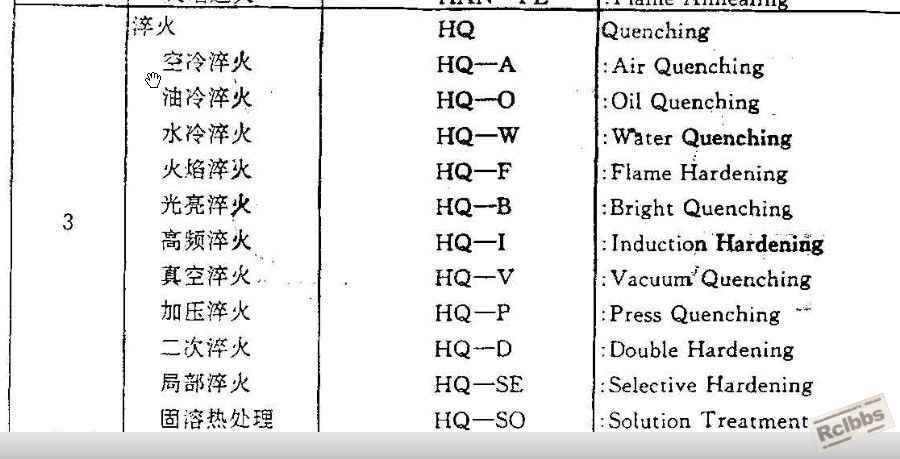

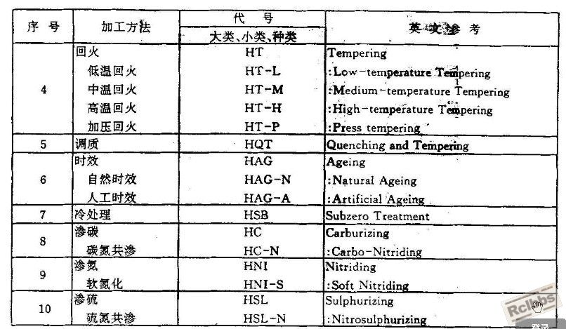

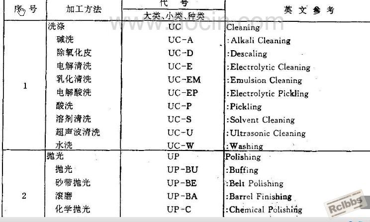

回复 1# kinggmc
发表于 2011-1-14 23:25:28 | 显示全部楼层
刚才不好意思,刚发的图片上是我国最早的行业标准,现在已经废止。刚上网查了下, 最新的热处理工艺分类及代号是GB/T 12603-2005 .你可以上网查下它的详细内容,希望对你有帮助。
