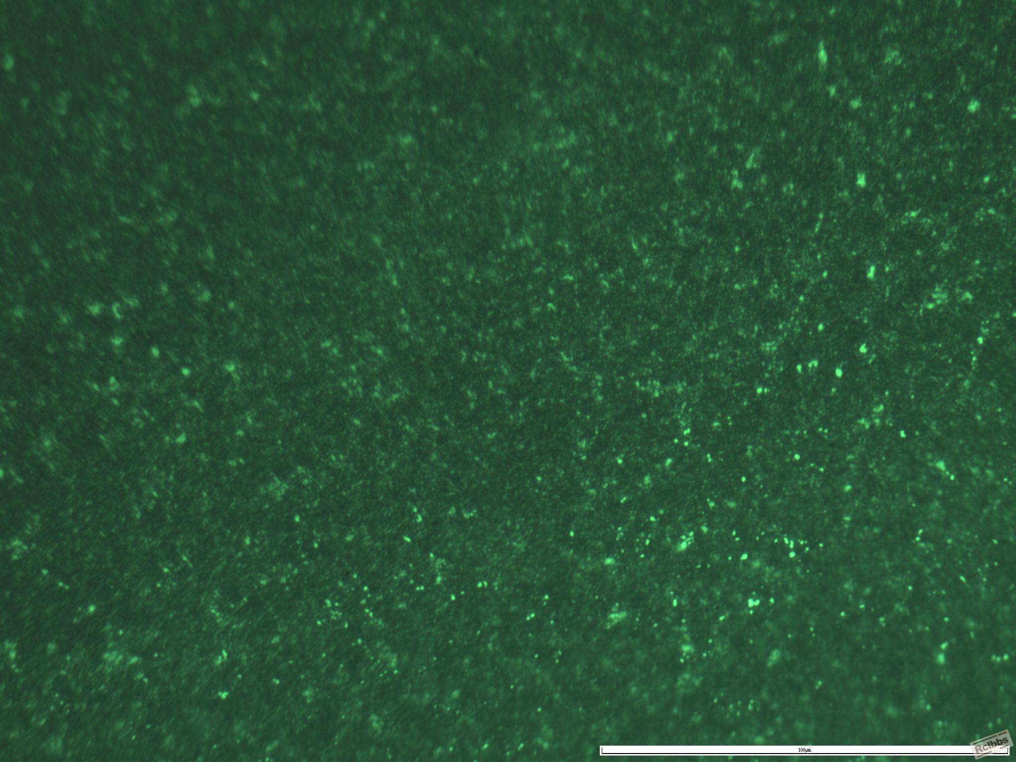

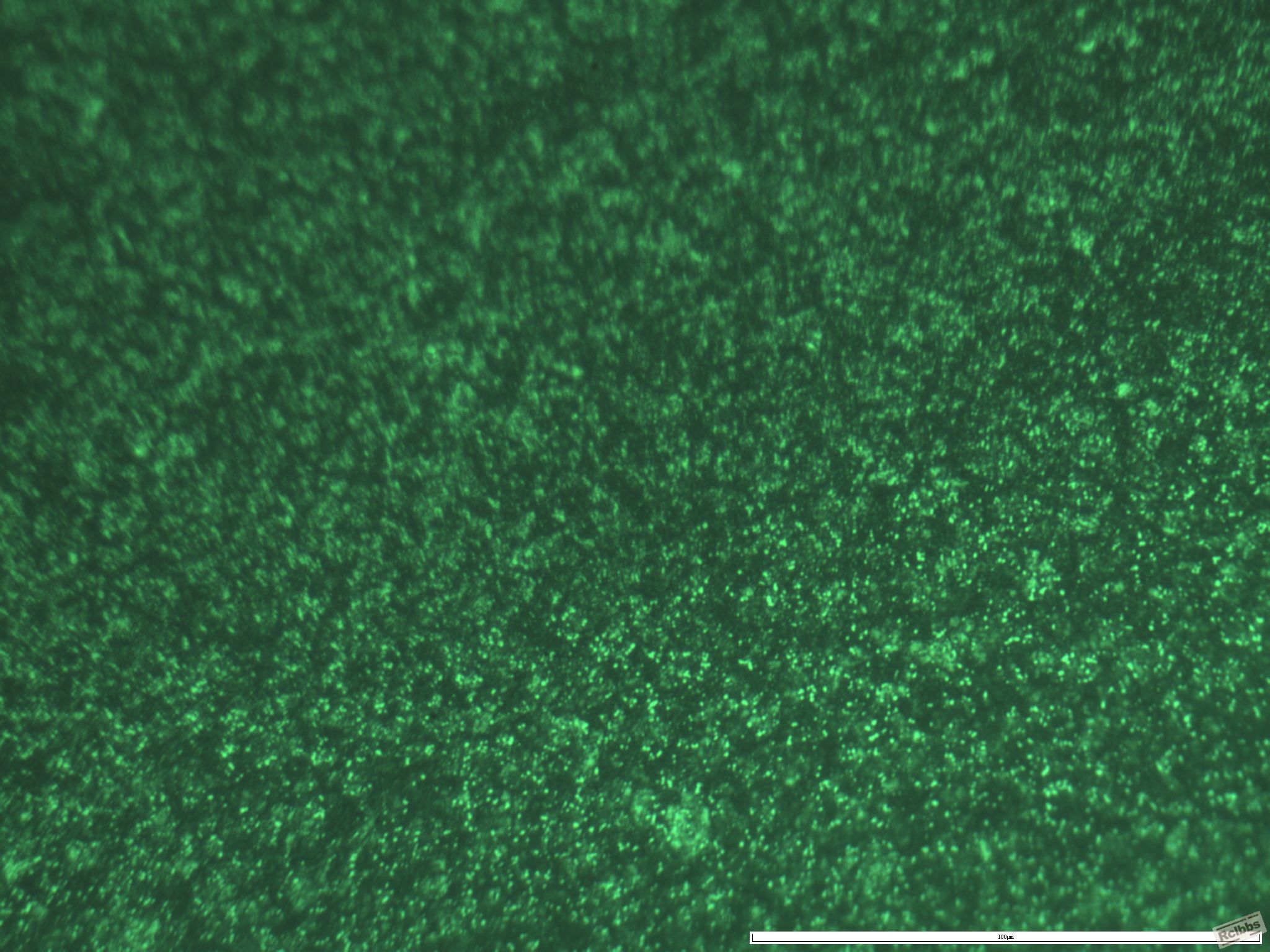

请问各位师友,马氏体不锈钢氮化,心部组织是什么。
发表于 2011-1-13 20:21:06 | 显示全部楼层
看你前道热处理工艺了,淬火+低回就是马氏体

    回楼上,我照了一张图片,马氏体不锈钢氮化心部组织.就是不是很清晰,传上看看.
发表于 2011-1-16 19:37:39 | 显示全部楼层
应该是淬成隐晶马氏体了,基体上分布着碳化物。
