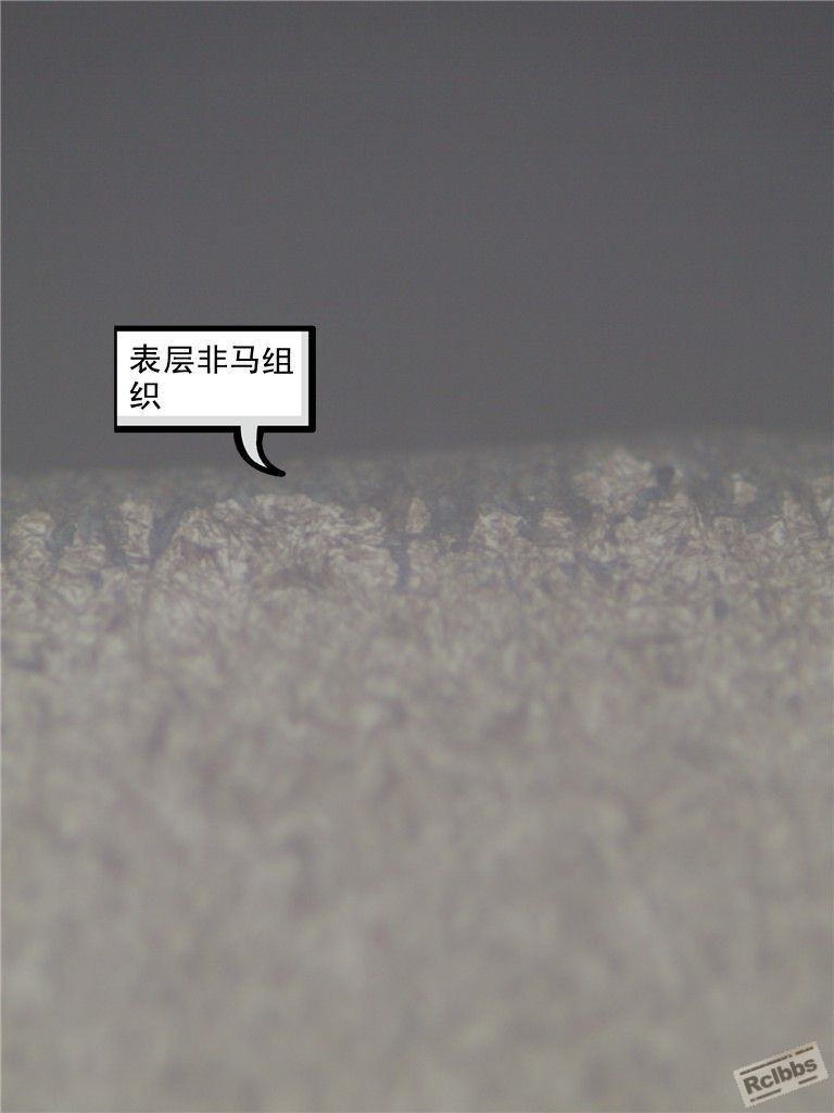

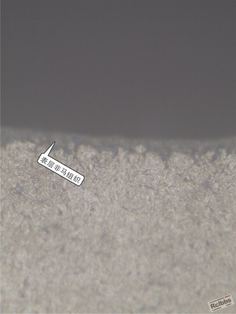

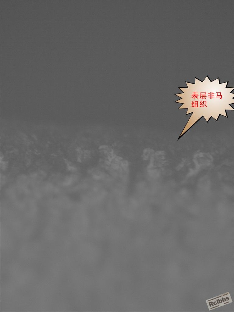

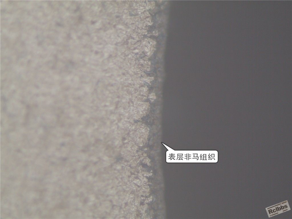

在渗碳及碳氮共渗淬火件表面层中经常出现连续或不连续的网状或块状黑色组织 ,其深度约为0.03~0.05mm;此处恰好是表层压应力最大区域 ,已被公认是由于内氧化而贫合金化元素导致形成屈氏体类组织 ,也被称为非马氏体组织。它的出现会引起表层显微硬度值、耐磨性、零件疲劳强度和接触疲劳强度等降低。 请大家来讨论一下发表你们的建议,如何控制非马组织深度在0.02mm内。谢谢!
我最近照了几张照片:

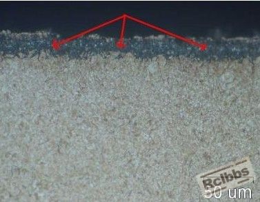

看一眼就知道第一张图片是我做的,http://www.rclbbs.com/viewthread.php?tid=9239&fromuid=5213

      请解释一下6#楼超版提出的问题:为什么复制(翻拍?)别人的帖子或图片?
发表于 2011-2-10 14:28:52 | 显示全部楼层
我倒想问6楼怎么能看一眼就知道照片是你的?你做了标记?我也做了一些非马照片,试样平整度稍好点,改天有时间我上传看有人认识的吗?

你最后一张(非马.jpg:24.69KB)与他的(non-martensite.jpg:37.81KB)图片相似度高达99%,只是你的还有rclbbs本论坛标签!
