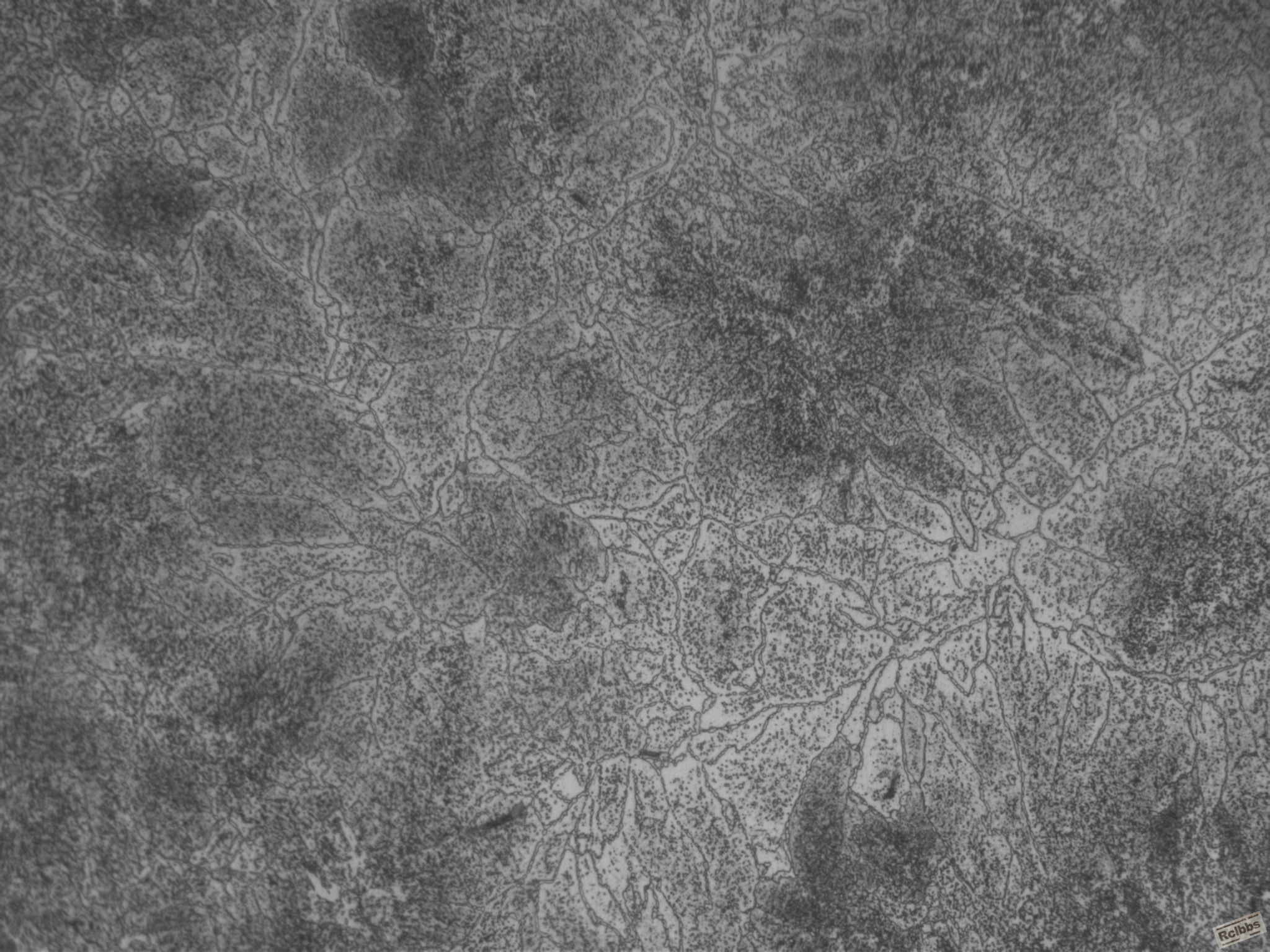

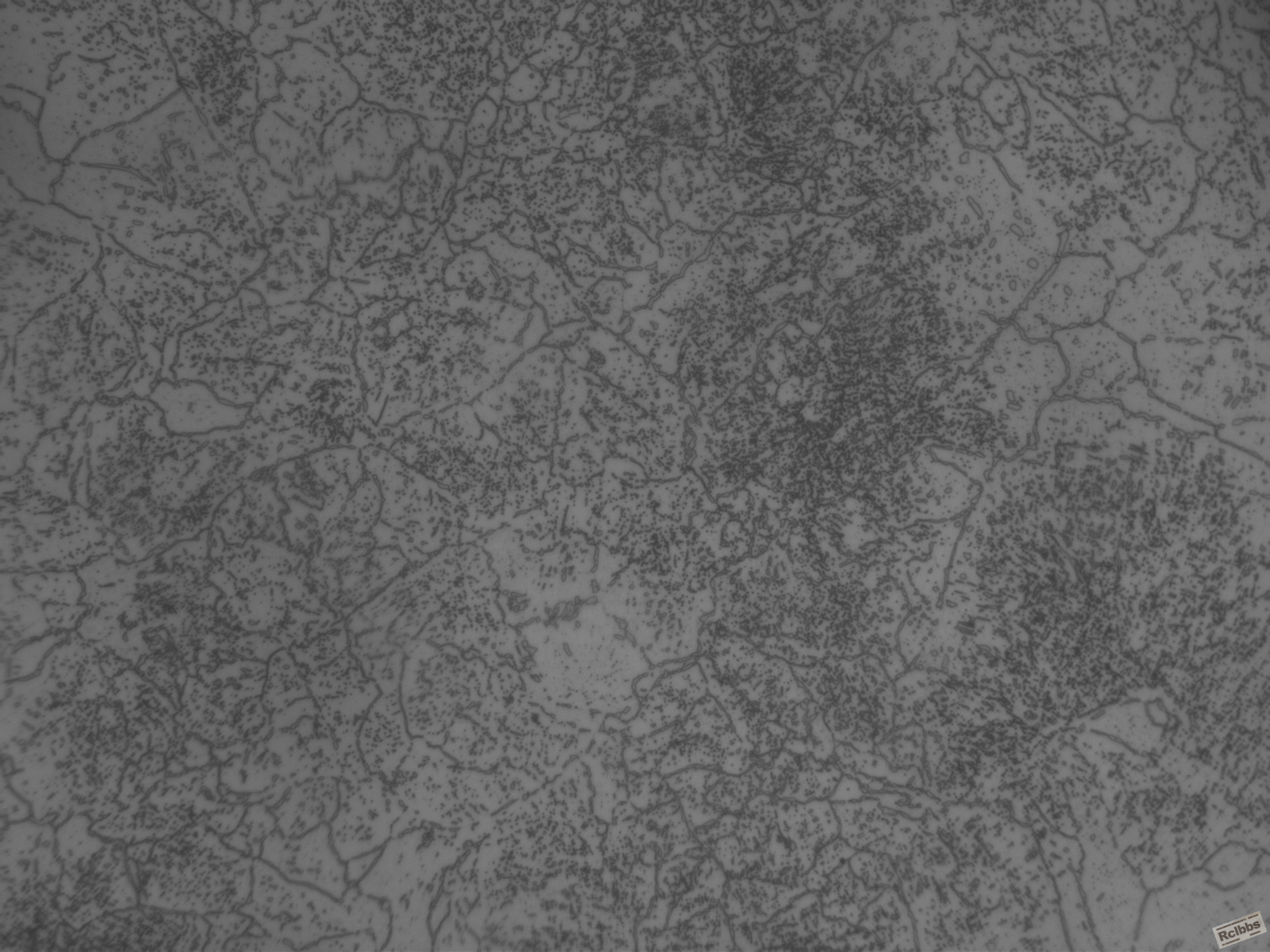

签到天数: 1505 天
发表于 2011-1-15 20:42:56 | 显示全部楼层
上面两图中碳网十分严重!
热处理后仍然会遗留,最终会影响到产品性能。

锻后很典型的金相组织,从图片来看存在偏析现象尤其是4Cr13,两种均是粒状和球状珠光体+沿晶析出的二次网状碳化物,主要问题出在停锻温度高,锻后冷速慢造成的,做一次超细化处理基本可以解决上述问题。像此种过共析合金钢材料想要质量方面做好做细,控制好一下几点即可,基本可以通用:1、原材料钢锭(电渣锭)要把控好成分元素、降低ONH气体含量还有非金属夹杂物含量;2、锻造前必须做好高温均质化,减轻原材料合金元素偏析;3、锻造过程保证锻造比,至少两镦两拔,保证足够锻比,控制好终锻温度预留最后一火成型的锻比;4、锻后控冷处理+球化退火,防止冷速慢造成二次碳化物网状沿晶析出。通常大截面尺寸更容易出现此种问题,比较难控制。5、超细化处理,即固溶+等温球化退火工艺。
