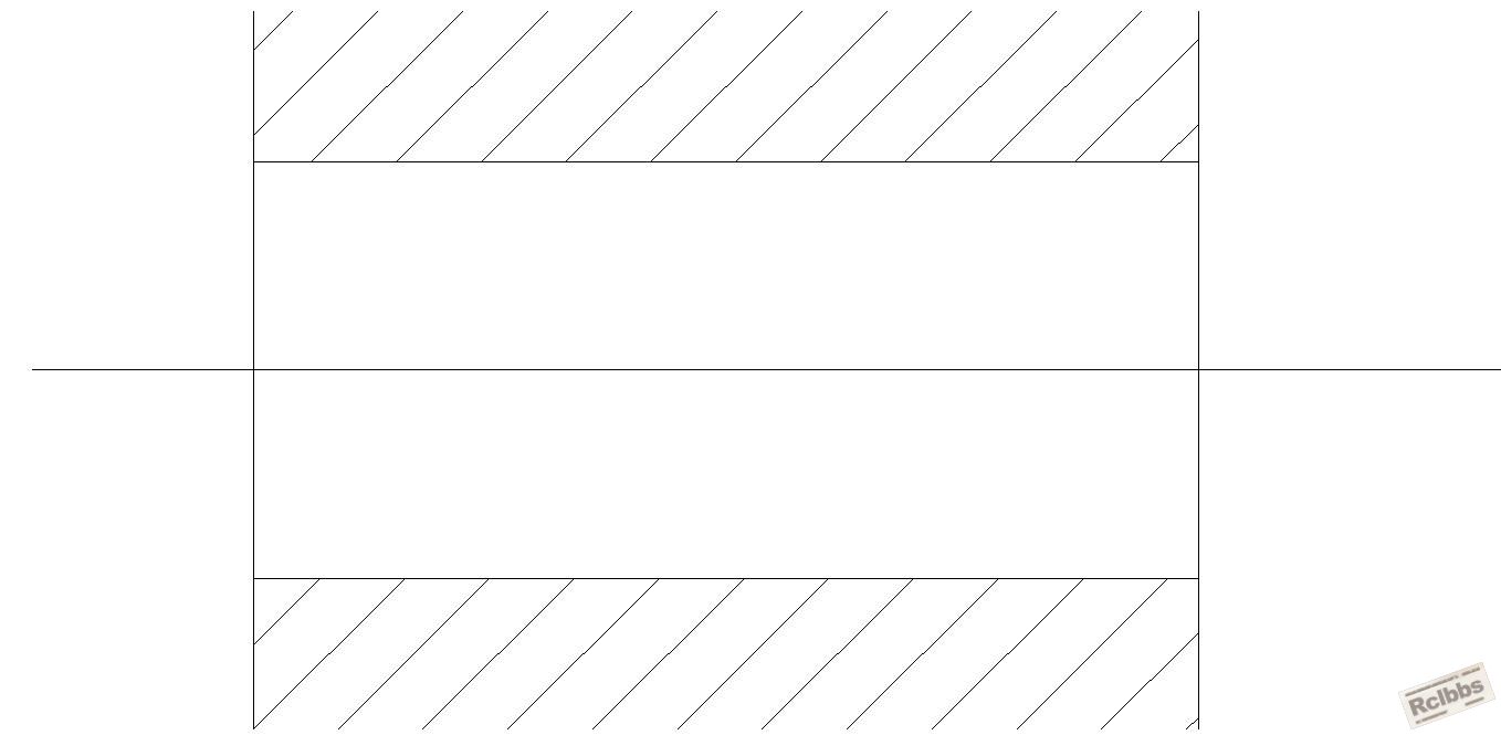

我看的书上公式是T=αδk+z (电阻加热炉z取0)α— 加热系数  δ—零件有效厚度  k—装炉修正系数
例如 我现在有一个件如图
长50mm,外圆38mm,壁厚8mm ,材料为45钢 ,装炉量为500件
按公式计算T=1.2*8*2=19.2min
感觉太少了 到底怎么算合适啊

回复 1# wuyufeng
    公式上一般指的是单件的保温时间,具体的时间还和装炉量有很大关系。像你的产品一般需要保温40---50分钟的样子。

回复 2# 周建国
   哦 这个数是怎么算出来的?  我用的是75min 车间主任还说少。。。 有啥经验么

“长50mm,外圆38mm,壁厚8mm ,材料为45钢 ,装炉量为500件
工件虽小,但500件的装炉量够大啊!不知道装得非常规则还是密集堆放,当然与淬火加热温度设定关系也很大!“75min 车间主任还说少”可能是经验和基于实际出炉情况的判断。

发表于 2011-1-17 01:47:43 | 显示全部楼层
如果是透烧均温后,你这个件保温20分钟也可以了。

回复 4# txljh8
    装炉方式就是堆放的,但是短管子堆放,间隙也大了去了,算不上很密,再说我这装炉修正系数都乘了好几倍了。。。我们车间主任以前不是干这个的,来热处理车间三年来基本上不让动以前的工艺,这些工艺以前大部分都是写150min,我看着实在太多了,改成75min 主任担心不行,总是说多少年的经验了,不能说该就该。。。
请各位帮忙说下这方面的经验 我好有个依据

1.装炉情况“算不上很密”尺度?!。
2.加热炉功率、升温时间也是重要依据。
3.实际效果如何照“新工艺”执行,到时间“出炉”看透热情况效果如何。
4.如果透热良好,淬火后检查多个位置产品的实物质量验证。
5.热处理工艺过于保守不可取,但也要有一定的保险裕度(充分考虑炉况、工艺执行、操作等因素)。

回复 6# wuyufeng
  你试验了完了,出结果了,让他们哑口无言
45钢加热速度很快的,随炉升温1小时足够了

这东西主要还是凭经验,冷炉装料和热炉装料保温时间也是有差别的。不过对你的料,40多分钟足够了。

公式是按单件的保温时间算的,具体生产中装炉数量也是一个重要参数,具体的工艺时间要根据你的炉子情况来确定,

制定工艺时还需要考虑是冷炉进产品还是热炉进产品,两者的保温时间不一样,前面多,

工件烧透为准,凭经验

淬火保温时间书上的理论公式,基本上用不上。大部分凭经验就行了。以淬硬为最终目的。

你可以试验一下啊  时间适当的减少  看组织和硬度是否合格

我的经验是    1毫米1分钟就行啦。

书上的经验公式都是保守数据,实际生产中把经验公式得出的数据除以2就足够。

小弟在很多资料上也看到过这个公式 就是不知道加热系数怎么确定啊

一。你这个零件采取500件堆放的装炉方式,淬火后的硬度值范围会超出标准所规定的范围。这种现象很普遍,确实是有一些工艺制定者并未意识到这个问题。
二。保温时间与很多因素有关。计算出来的保温时间只是进行工艺试验时供参考的一个数据,保温时间是否充足,需要通过金相组织观测来验证。
三。保温时间与加热温度的选择最为有关。空气炉加热有时还必须考虑氧化,脱碳问题,这就要求一定要有合适的装炉量,以避免过长时间的加热,保温。
四。我遇到过这样一些情况:
1。所有零件均采取网带炉860度加热油淬。
2。同一零件不管用什么温度加热,不管用什么淬火介质淬火,均保温相同时间。
等等等等。。。。
