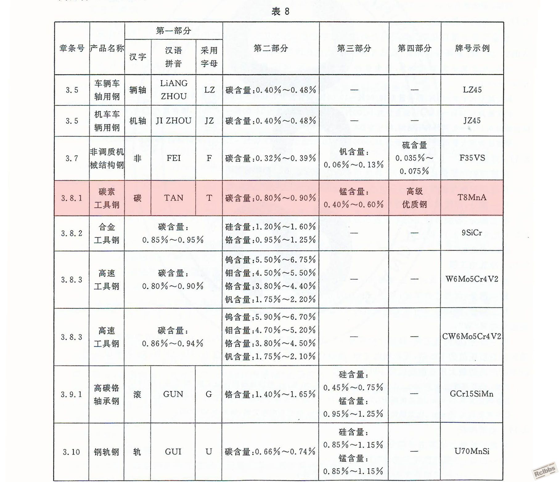

我看了这个帖子,所以说几句:
【摘录】
GB/T 221—2008《钢铁产品牌号表示方法》
2 基本原则
2.1  凡列入国家标准和行业标准的钢铁产品,均应按本标准规定的牌号表示方法编写牌号。
2.2  钢铁产品牌号的表示,通常采用大写汉语拼音字母、化学元素符号和阿拉伯数字相结合的方法表示。为了便于国际交流和贸易的需要,也可采用大写英文字母或国际惯例表示符号。常用化学元素符号见表1.
2.3  采用汉语拼音字母或英文字母表示产品名称、用途、特性和工艺方法时,一般从产品名称中选取有代表性的汉字的汉语拼音的首位字母或英文单词的首位字母。当和另一产品所取字母重复时,改取第二个字母或第三个字母,或同时选取两个(或多个)汉字或英文单词的首位字母。采用汉语拼音字母或英文字母,原则上只取一个,一般不超过三个。
2.4  产品牌号中各组成部分的表示方法应符合相应规定,各部分按顺序排列,如无必要可省略相应部分。除有特殊规定外,字母、符号及数字之间应无间隙。
2.5  产品牌号中的元素含量用质量分数表示。
3.8.1  碳素工具钢
碳素工具钢牌号通常由四部分组成:
第一部分:碳素工具钢表示符号 “T”;
第二部分:阿拉伯数字表示平均碳含量(以千分之几计);
第三部分(必要时):较高含锰量碳素工具钢,加锰元素符号 Mn;
第四部分(必要时):钢材冶金质量,即高级优质碳素工具钢以 A 表示,优质钢不用字母表示。示例:见表 8.
根据这些叙述:T10A怎么读呢?

根据国家标准对钢号的编写原则来看,T10A的正确读法应该是:“替十唉”。T代表tool(工具),A代表advanced(高级的),E代表especially(特别的),因此,高级优质钢后面加英文大写字母“A”,特级优质钢加英文大写字母“E”。采用英文估计是为了跟国际接轨。个人看法,不一定对。

我们一般读做:ti  shi  a(汉语拼音)
