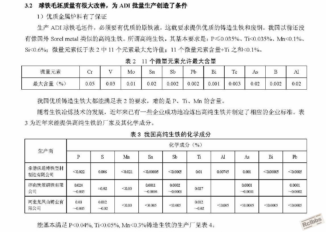

不对原材料进行控制是要害人的。将优质健全的球墨铸铁进行等温淬火热处理,得到以针状铁素体和富碳奥氏体混合组织为主的球墨铸铁,称为等温淬火球墨铸铁,英文名Austempered Ductile Iron,简称ADI。这种针状铁素体和富碳奥氏体混合组织,美国材料试验协会(ASTM)将它命名为奥铁体(Ausferrite)。优质的球墨铸铁件要靠优质的铸造生铁和废钢来保证,附件是对高纯生铁的要求,供参考。 截图03.jpg
