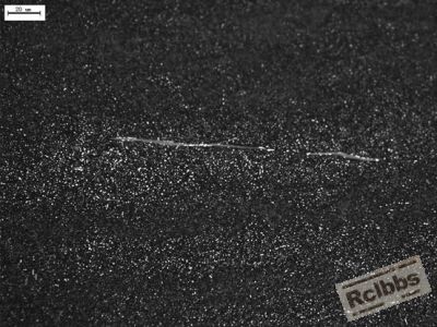

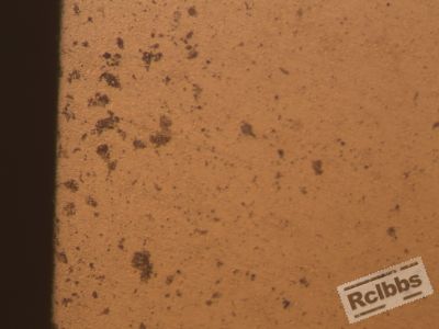

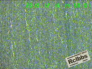

发表于 2011-1-21 22:25:16 | 显示全部楼层
1101210944b23d5d9bcdafca80_jpg_thumb.jpg 1101211212e47ac4cb3a78d191_jpg_thumb.jpg 101216154891eda697ae4a4765.jpg
图一  碳化物偏析  和硫化物 夹杂       灰白色条状为 夹杂
图2  黑斑为屈氏体
图三    碳化物带状  属于碳化物偏析
