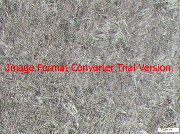

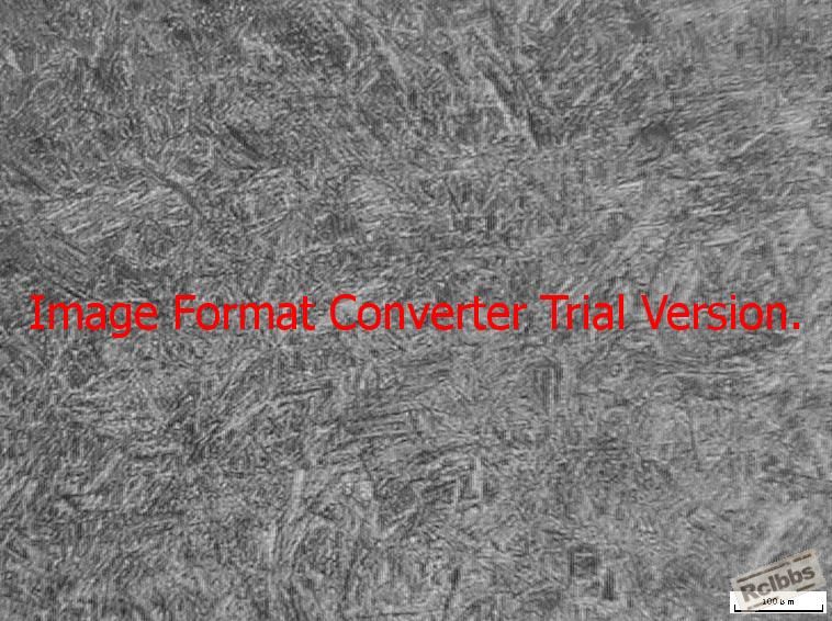

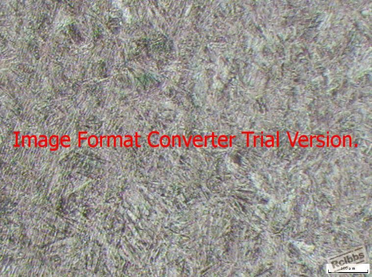

帮忙看下这是什么组织,热处理890淬火,310等温。
签到天数: 1889 天
发表于 2011-1-18 18:39:07 | 显示全部楼层
应该是下贝氏体+马氏体,但不明显
发表于 2011-1-18 19:30:09 | 显示全部楼层
我觉得是下贝加马氏体加一点残余奥氏体
发表于 2011-1-18 22:17:44 | 显示全部楼层
不错的组织啊!最好的锯条就是这个样子的,实现起来难度一般。
签到天数: 62 天
 楼主| 发表于 2011-1-19 08:40:42 | 显示全部楼层
这是个断裂零件的金相组织,我做金相不久,公司也没有老师傅,只能自己摸索,不能很好的分辨下贝氏体组织,我感觉不错的组织,可客户总说我们的零件组织粗大,而下贝氏体又没有一个国家标准,各位师傅有没有办法分辨这种组织是否粗大,主要是要让客户认同。
