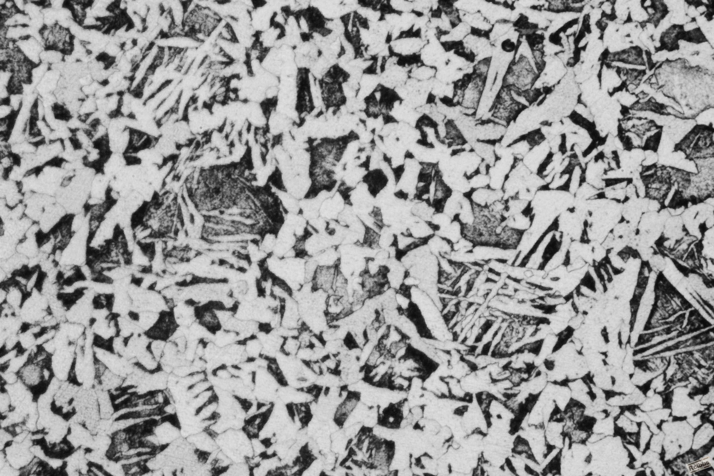

上贝氏体+铁素体,但你是什么材质, 什么热处理工艺啊

从组织看,应该是低碳钢。组织中有混晶!

好像有魏氏组织

好像有粒状贝氏体,魏氏组织,铁素体

钢号,热处理手段说清楚

铁素体珠光体的魏氏体组织。而且是铁素体穿插珠光体。

铁素体+珠光体+魏氏组织

应该是魏氏组织+加铁素体+珠光体

就是珠光体+加铁素体组织,呈较严重的魏氏组织,两级左右

魏氏组织 铁素体+珠光体
话说铁素体真大啊
发表于 2011-1-25 17:28:50 | 显示全部楼层
放大多少倍啊

看这组织硬度高不了

过热组织!

先去做材质!根据做出的结果进行金相组织判断会更准确!单从组织上看是:铁素体+珠光体+粒状贝氏体+魏氏组织

个人判断:应是铁素体+珠光体+魏氏组织,应该是加热后冷却速度过快导致魏氏异常组织出现。

支持铁素体+珠光体+魏氏组织
