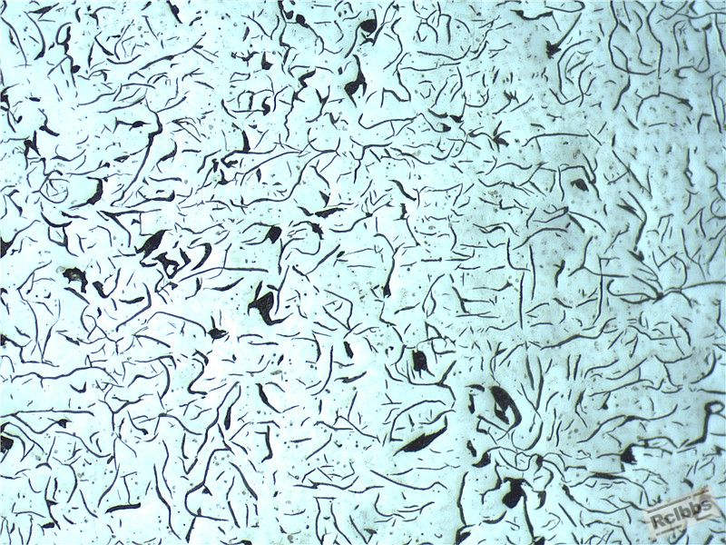

图片中不算C型石墨吧???在老标准应该算!!个人观点

应该是A型+少量C型

新标准不算
A型

楼主:图片放大倍数是多少?

我觉得都应该算A型石墨,因为在09标准中明确指出了C型石墨是初生相,而图中石墨都应该是后期析出的。

A形,个人认为

A型,少量C型
