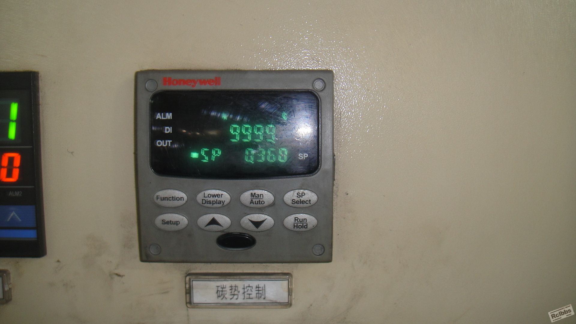

哪位大侠帮我看一下,出现下图显示是什么问题, 是氧探头坏了吗?

0.360是设定值,显示值出现了4个9

发表于 2011-1-23 14:54:35 | 显示全部楼层
直接用万用表测量一下氧探头的氧电势和内阻

 楼主| 发表于 2011-1-23 21:08:40 | 显示全部楼层
量过来,是0
发表于 2011-1-24 09:31:37 | 显示全部楼层
你的表是UDC3200。汇捷通的系统。可以通过“lowerdisplay”浏览氧电势和温度。看看是不是正常。

签到天数: 30 天
发表于 2011-3-28 17:15:53 | 显示全部楼层
重新复位一下试试。
签到天数: 3068 天
发表于 2011-3-28 21:06:31 | 显示全部楼层
可能是由于输入类型设置错误和控制算法设置错误引起的。
是3200的表,但跟汇*通无关。
