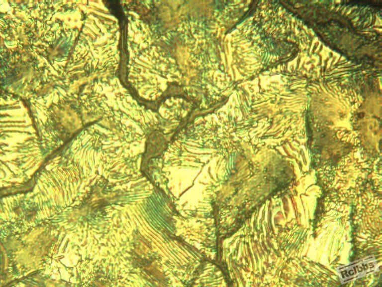

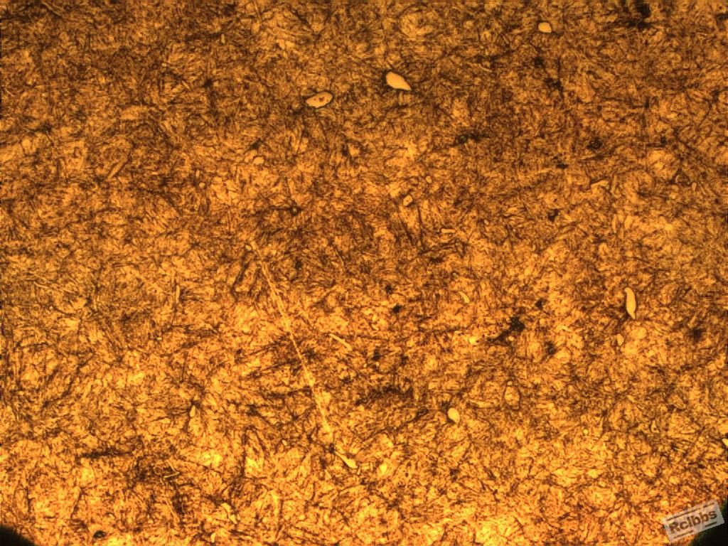

发2张明显的材料过热图片,以供新手学习,哈哈!GCr15的材料。
①原材料过热
原材料过热
原材料过热
②淬火过热
淬火过热
淬火过热

Gcr15的材料。工艺就不说了,淬火温度过高的缘故

感谢分享,如果能将判定的位置加上标注说明就更完美了。

学习了,不过楼主讲的不是很清楚啊,过热之后有什么缺陷呢,金相组织有哪些变化?

第一张是退火过烧的吗?
还是热轧过热呢?说说吧?学习一下!要是能看一下第一张的边部脱碳就好了

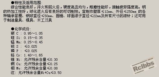

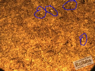

关于楼主的第一张照片,判断过热是否是以晶界融化为依据?第二张图片是否以蓝色圆圈处出现的碳化物为标志?请解释下,谢谢咯

GCr15正常的淬火工艺得到的应该是隐针马氏体和细小的碳化物,但是第二张图出现了较明显的针状马氏体,碳化物数量也很少,我想是根据这些来判断过烧了的

第一张图 是不是 脱碳呢?
发表于 2011-5-8 10:35:46 | 显示全部楼层
第二张 白色的 是不是 残余奥氏体呢
