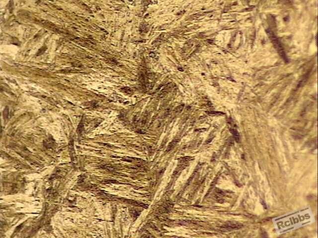

发表于 2011-1-20 07:22:05 | 显示全部楼层
楼主图片拍的好。
你多大的工件?图片为多少倍?
从图片看,心部应为板条M。
发表于 2011-1-20 09:09:40 | 显示全部楼层
楼主能否详细描述一下照片的倍数、腐蚀条件,工艺状态之类的?
发表于 2011-1-20 09:20:33 | 显示全部楼层
不给倍数就是给人感觉是粗大的板条装马氏体
发表于 2011-1-20 19:13:39 | 显示全部楼层
好漂亮的图片.请问楼主用的什么显微镜
发表于 2011-1-20 19:30:54 | 显示全部楼层
楼主是想表达什么问题?
签到天数: 46 天
发表于 2011-1-20 19:31:47 | 显示全部楼层
都没说是多少倍镜头啊,,是不是有点过热。
签到天数: 67 天
 楼主| 发表于 2011-1-20 22:00:27 | 显示全部楼层
回复 2# shenfuhai
    壁厚最薄的地方有 7毫米吧大概。500X,4%硝酸酒精。
另外想问的是这种组织比较粗大,会影响使用么?
签到天数: 67 天
 楼主| 发表于 2011-1-20 22:03:21 | 显示全部楼层
哈哈,500X啦。用的奥林巴斯BX41,好像只能有明场
发表于 2011-1-26 15:42:43 | 显示全部楼层
心部组织过热,缺陷组织。当然影响使用!
签到天数: 31 天
发表于 2011-1-26 18:30:24 | 显示全部楼层
我也觉得是粗大马氏体,过热组织,淬火温度过高?
发表于 2011-1-27 08:38:11 | 显示全部楼层
这么大的马氏体组织,渗碳过程产生的希望不大,应该是锻造后没有进行细化晶粒处理,晶粒遗传
签到天数: 20 天
发表于 2011-1-27 08:41:08 | 显示全部楼层
分用在什么场合,如果是薄壁套应该可以
签到天数: 8 天
发表于 2011-1-27 10:10:08 | 显示全部楼层
感觉组织有些粗大,请问放大倍数是多少?
签到天数: 67 天
 楼主| 发表于 2011-1-27 20:31:51 | 显示全部楼层
回复 12# 天天小非
    确实没有经过正火调质之类的。但是已经经过热处理了,我们也不能肯定
发表于 2011-3-2 15:21:54 | 显示全部楼层
也就是说没有第一热处理?你可以检测下毛坯金相不就清楚了(是否是组织遗传)。
